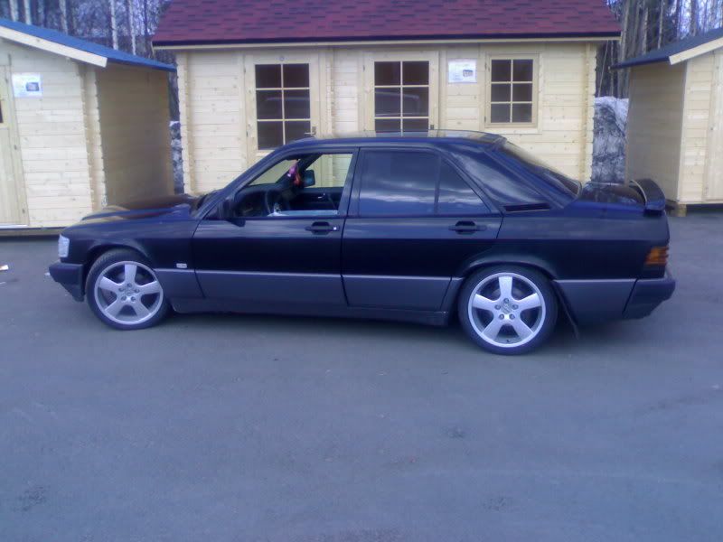

Olisi madallettu 190 w201 ja vanteiksi kesäksi olisi näillä näkymin tulossa 225/45 17" ET35
Mietin vain että mahtuukohan noi nyt sitten kumminkaan....... olen mittaillut niin pitäs mennä mutta ottaako kiinni lokareihin kun kääntää?
Ja btw jos on konin alusta niin voiko sitä korottaa hieman joillain jousen välikumeilla tms.

Mika N kirjoitti:Olisi madallettu 190 w201 ja vanteiksi kesäksi olisi näillä näkymin tulossa 225/45 17" ET35
En tyrmää. Mutta saattaapi olla että raapii jo aikas pahasti ainakin edessä loksun reunaan... Mulla otti etukaaren reunaan 205/55 16" kumilla. 50 profiililla ei ongelmia. Myös 215/40 17" ok. Konit ja vogtlandin -40mm satsit nurkissa. :wink: Kattelin tuossa niin kyllä se varmaan ottaa töyssyissä kiinni koska toi sun tarjooma kumi on lähes saman kokonen ku 205/55 16 kumi. :wink:
