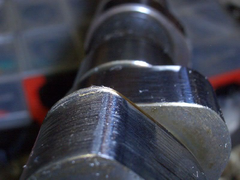

onkos noissa 2,6 moottoreissa sama vika kun vanhoissa 300:sissa että nokkaakselit on vaihdon tarpeessa kun alkaa 300tuhatta olemaan taulussa?? ihan tuli vaan tämä mieleen :roll:

Vähän kokemusta matkalta pohjoiseen, ensimmäinen huomattava puute! 2 sylinteriä liian vähän :o tää mersun kutonen on kyllä enämpi rallimoottori, eihän tää väännä alhaalla, huomaa kun mäissä hyytyy, nopeussäätimellä ajaessa ei niin haittaa kun lykkää kaasua mäessä lisää, jalkapelillä taas tasakaasulla voima loppuu :? Pitääkö tuohon laittaa puhallin kylkeen, vai vaihetaanko suosiolla isompimoottoriseen :twisted:

Katso nokat ensin ei se niin mopo ole ettei sillä ehtisi,kyllä ne nokat kaikista kuluu olkoon 200-300:n . :?
romu
Viestit: 783
Liittynyt: La 25.12.2004 13:16
Paikkakunta: Oulainen
Viesti Kirjoittaja romu »
90 -vuosimallissa pitäisi olla jo se parempi nokka.
Omassani ainakin on.
Seossäätö voisi auttaa vetoihin. Ei kyllä onnistu sekään joka paikassa jos kyseessä on katalysaattorimalli. :x

Omassa M103:ssa 420 tkm ajetussa Ässässä ei ole nokka-akselia vaihdettu koskaan ja hyvin toimii edelleen...

joo eikös se ollut niin että vanhemmissa sitä nokka ongelmaa ilmeni mutta 90:siin ja uudempiin on laitettu jo se kestävämpi keppi :P

Työkaverilla 85 tkm ajettu 260 E vm-89 ,ollut suvussa uudesta asti.
Tehon puutteeseen haettiin pitkään vikaa ennenkuin selvisi tuo
kulunut nokka-akseli .
Ei tullut heti ensimmäisenä mieleen alkaa tutkimaan moottoria.

Juu mä en usko et nokkaonkelmaa, koska auto toimii ja kiihtyy ja käy nätisti, ainoa mikä on että vääntöä ei ole alhaalla riittävästi, huomaa kun isossa mäessä puhti loppuu tasakaasulla, enempi ominaisuus kuin vika. ..käänsin muuten ton ennakonsäädön asennosta N asentoon S ja ajelen 98 pensalla :roll:

Tuskin kovin moni muukaan bentsiinikone jaksaa tasakaasulla mäkiä mennä.
Omassa alavääntö vaan heikkeni, kun laittoi ehjän nokan paikalleen.
Eli tuskin se nokan kuluneisuudesta kiinni on.
Ihmettelen kyllä, jos joku vanhan mallin nokalla 400tkm on päässyt :shock:
Oma oli 270tkm kohdalla ihan valmis.
