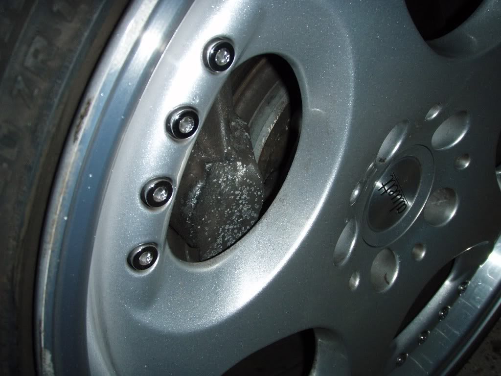

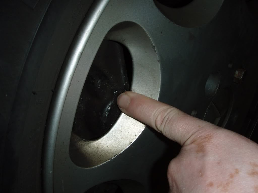

Kokelin tänään alle W203 peltivannetta kokoa 7J x 16 ET31. Se otti kiinni edessä jarrusatulaan eli tuo peltivanne on poissuljettu.karra kirjoitti: E420-malliin ei ole siis saanut peltivannetta. Mitenköhän toimisi esim. W203 vanne, 7 x 16 - siinä taitaa ET olla jotain 37 paikkeilla. Eli rengas tulisi ulos noin 10 mm - ottaakohan kiinni jo pyöränkaariin. Talvivanteiksi ajattelin nimittäin 16" peltivanteita...

Katselin käytettyjä aluvanteita ja tarjolla olisi W202 turbodieselistä vuodelta 2000 alkuperäiset kokoa 7J x 16 ET37 vanteet. Näinköhän jarrusatulalle on tilaa? Nimittäin sellaista tietoa oli tarjolla että faceliftin 8/93 yhteydessä E420 malleihin saatettiin kasvattaa jarruja asentamalla niihin E500 jarrut ainakin eteen. Motonetin varaosalista lukee kuitenkin etujarrut samanlaisiksi esim E280TE, E320 ja E420 malleissa, mutta niihin ei siis kuulu 500E / E500 malleja.

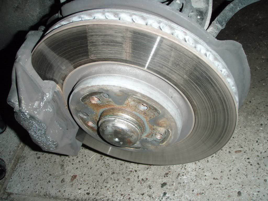

Sain tietoa (kiitos Timo L.) että 2/93 400E etujarrut suurennettiin SL600 vastaaviksi. KL-varaosien mukaan edellinen jarrumalli oli käytössä B938568 valmistenumeroon asti; minulla alkaa C0..... eli uudempi siis.
Nyt alla pyörivien R.O.D. vanteiden mukana tulleen TUV paperin mukaan nämä ko. 8.5 x 18 ET 35 vanteet käyvät seuraaviin mersuihin: 500E 124, C-Klasse, C-Klasse Kombi 202, CL 215, CLK 208, E 124, E 124C, E124T, E 210, E 211, E 210K, E 211K, S 140, S 140C, S 220, SL 230, SLK 170. Vanteethan on isot ja jarrujen kanssa siksi ei tule ongelmaa - mutta miten "tavalliset" MB-vanteet jotka on olleet 202:n alla, nuo ylhäällä kuvassa olevat 7J x 16 ET 37 - uskallanko ostaa
Tässä kuvia sovitusoperaatiosta:

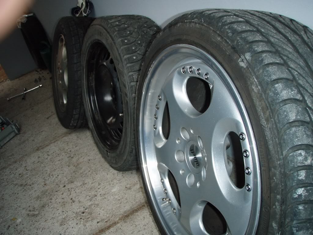

Nyt nuo kuvassa näkyvät vanteet ovat kotona. Valmistaja Ronal, numerosarja alkaa A 208 ...karra kirjoitti: Olisiko kellään faktatietoa että käykö E420 mersuun yleisesti aluvanne kokoa 7J x 16 ET37. Esim allaolevan mallinen.
Käyvät ainakin eteen, ja miksei taaksekin - luulisin. Taakse en kerinnyt vielä sovittamaan.
Mallausoperaatiossa käytin W126 pultteja koska tarvikevanteideni lyhkäset pultit ei yletä, ja niissä on sitä paitsi suora kartio, ei pallokartio. Sitten olisi edessä se pulttien osto, renkaiden lisäksi. Kävin Motonetissä katsomassa aiemmin noita kahta pulttimallia:
