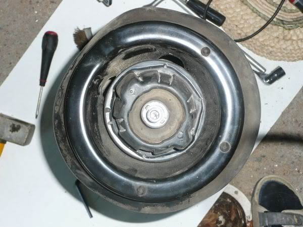

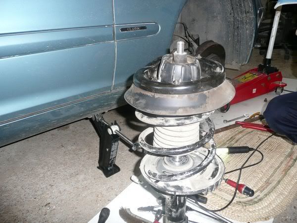

Tarkoitus oli vaihtaa autoon h&r madallusjouset, mutta homma tyssäsi jo alkuvaiheessa.
milläs tuon etupään jousen saa irti tuosta iskarista?
Tuossahan tuo nököttää, mutta miten tästä eteenpäin?
Miten tuo kuminen "tötsä" tuolla päässä on kiinni, ja löytyykö sen alta mutteri, vai pitääkö tuo kumi itsessään pakettia kasassa?
Ei tässä nyt luulisi mitään erikoisavaimia tarvitsevan.
sama vielä päältä.
Kovin tuo kumi tuntui olevan kiinni. Ei se ainakaan helposti kampeamalla siitä päältä pois lähtenyt, vai tuliko vain liian nopeasti uskonpuute?

Se pieni metalliosa siinä kierteen juuressa, kumin sisällä on mutteri. Sen ku ruuvailee auki niin johan pomppaa jousi silmille. "Erikoistyökalu" löytyy motonetistä tai kätevä kaveri tekee itse. Toki hiukan kyseenalaisin keinoin pärjää myös maisselillä ja vasaralla...

Puristimet kiinni ja ruuvaat kuminutikan irti.

Vitossa mulla pyöri se iskarin akseli tyhjää kun yritin irroittaa siinä päässä olevan mutterin, eli siinä piti tai kannatti se mutteri ottaa irti (vai löysälle) kun tolppa oli vielä autossa kiinni ja paino tolpalla. Tosin se oli hieman eri näköinen:
http://www.nic.fi/~danes/w638_2/jutut/p ... ic0008.jpg
mutta jousi piti puristaa kasaan kun irroitti tolpan yläpään, (tietty).
On kyllä vähän kierroksia näissä uudemmissa jousissa :shock:

Minä olen ottanut tuon siten, että olen puristanut jousta hitusen verran. Sen jälkeen olen tökännyt kärkipihtien piikit keskellä olevaan "mutteriin" ja avannut sen. Sen jälkeen kumitötterökin lähtee helposti pois.

mikal kirjoitti:Puristimet kiinni ja ruuvaat kuminutikan irti.
Saattaa toki irrota noinkin, kokemusta sekä että.
Niin juu... Iskaritolpasta voi joutua pitämään kiinni kuusiokoloavaimella.

Taas kun tuon auton sain työn alle, niin vastoinkäymiset jatkuvat.
Nyt sain jousen irti iskarista(kiitos ohjeidenne), mutta iskari tuntuu olevan täysin valmis.
Nyt auto odottaa tallissa, että viikonloppu on ohi ja pääsee uusia iskareita tilaamaan.
Bilsteinit ajattelin jostaan hakea.
Mistäs tuollaiset saisi lyhyellä varoitus ajalle?

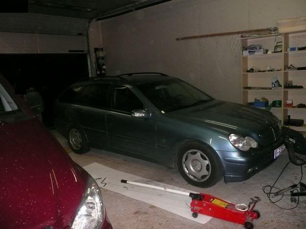

Henri_L
Viestit: 222
Liittynyt: Su 12.09.2004 17:26
Paikkakunta: Pertteli
Viesti Kirjoittaja Henri_L »
Nyt on jouset paikoillaan.
Kuva on tosi huono, mutta saa siitä hiukan suuntaa.
Kyllä se ihan sopivasti laski.
