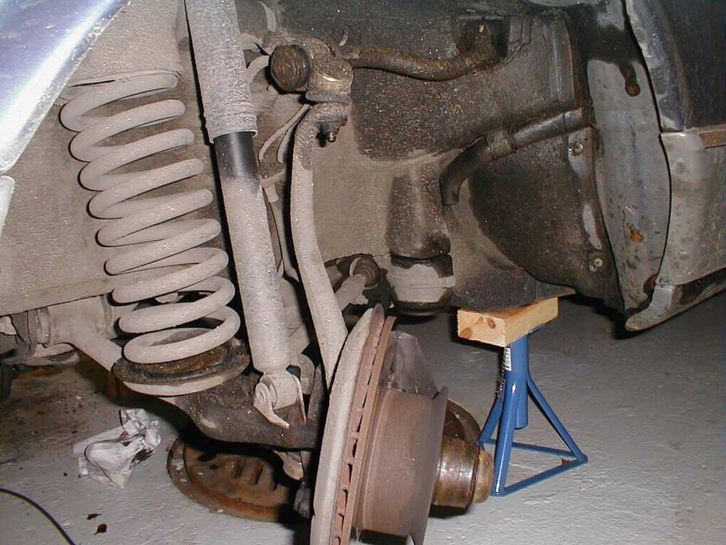

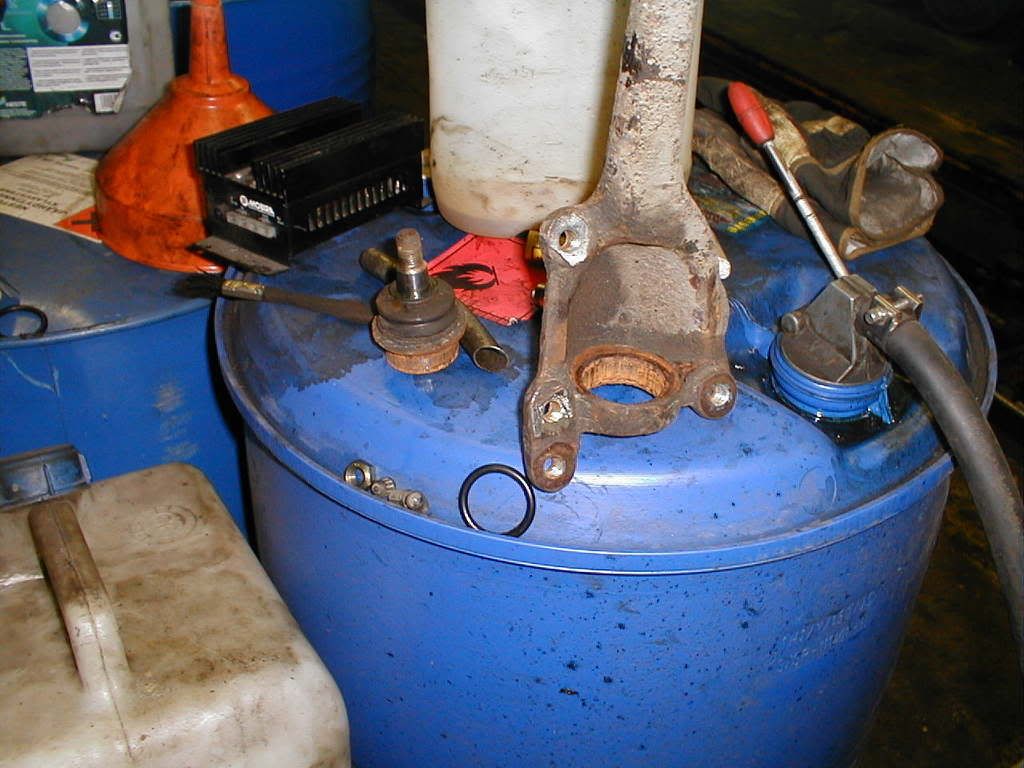

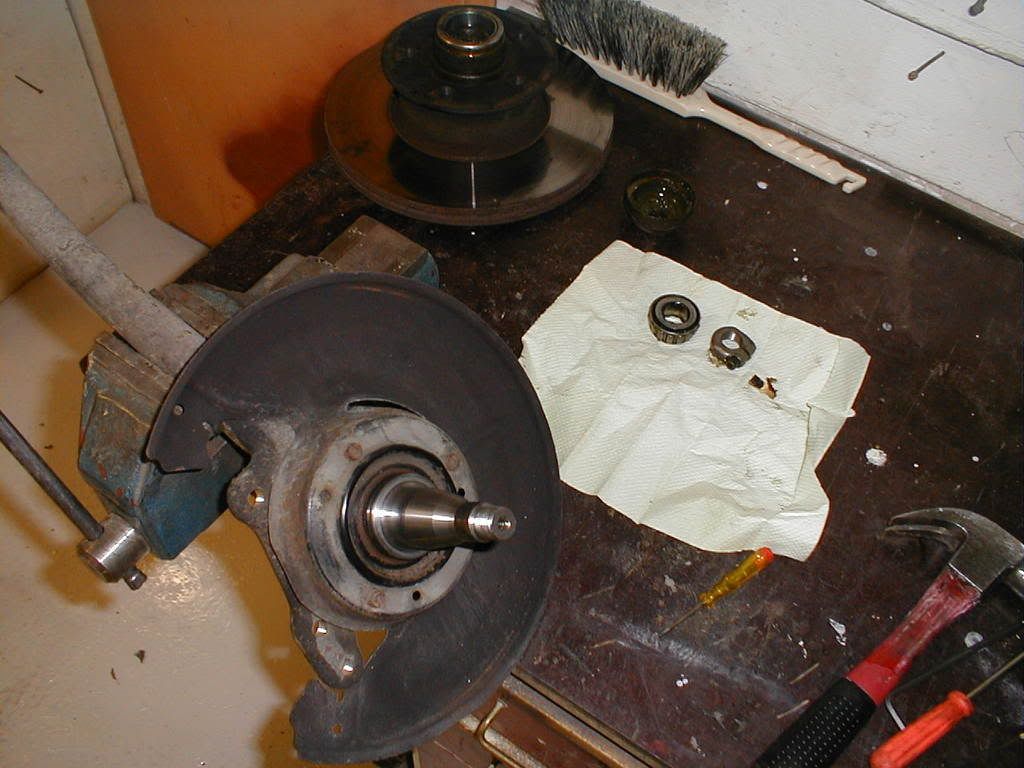

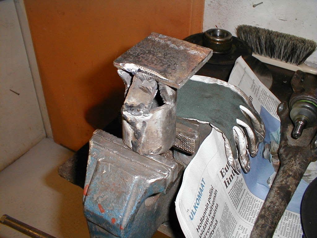

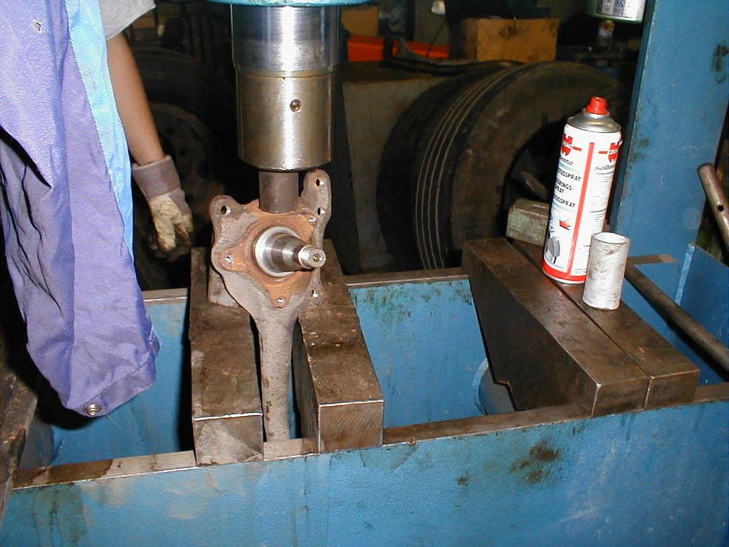

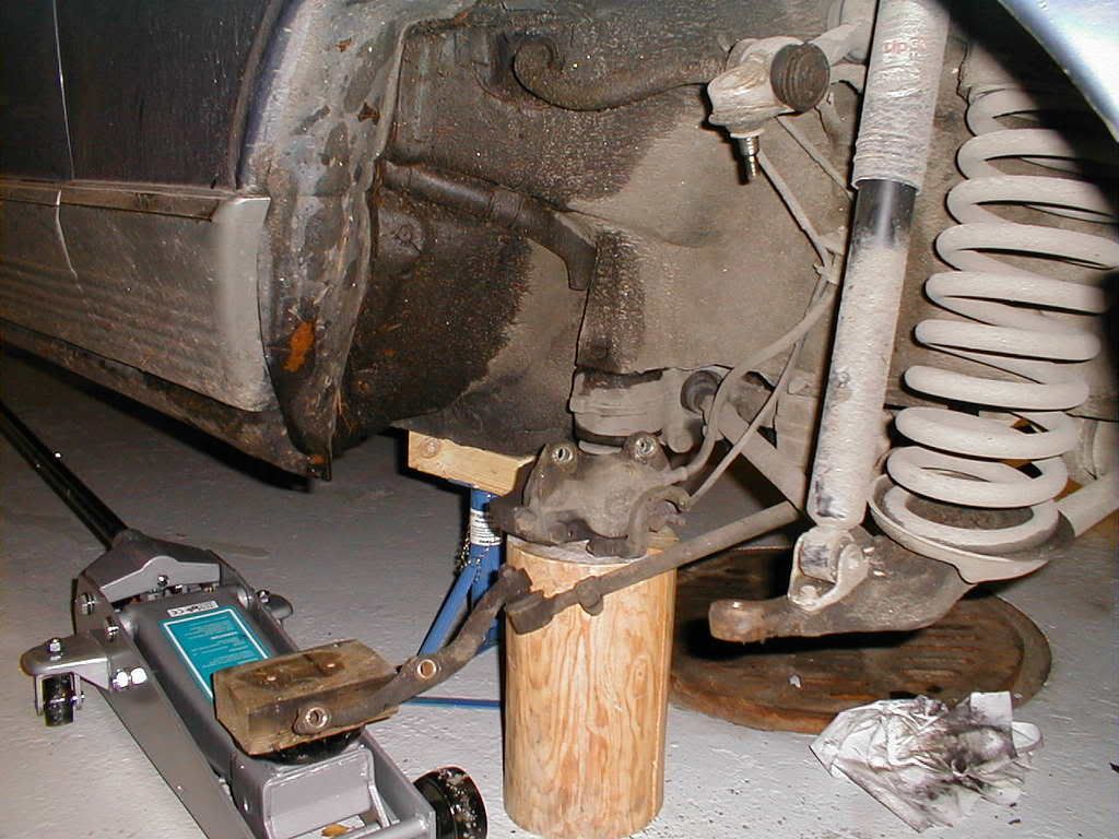

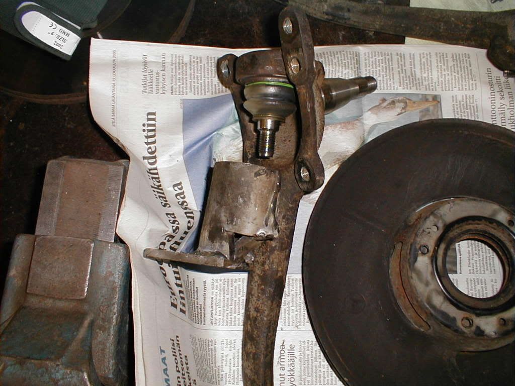

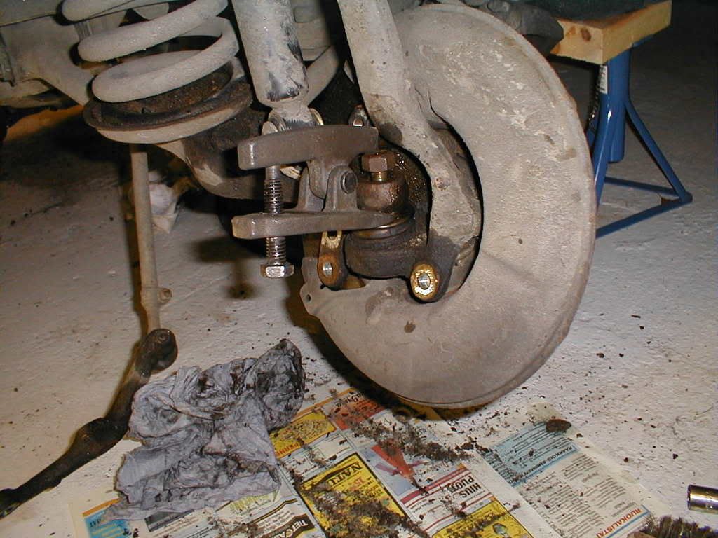

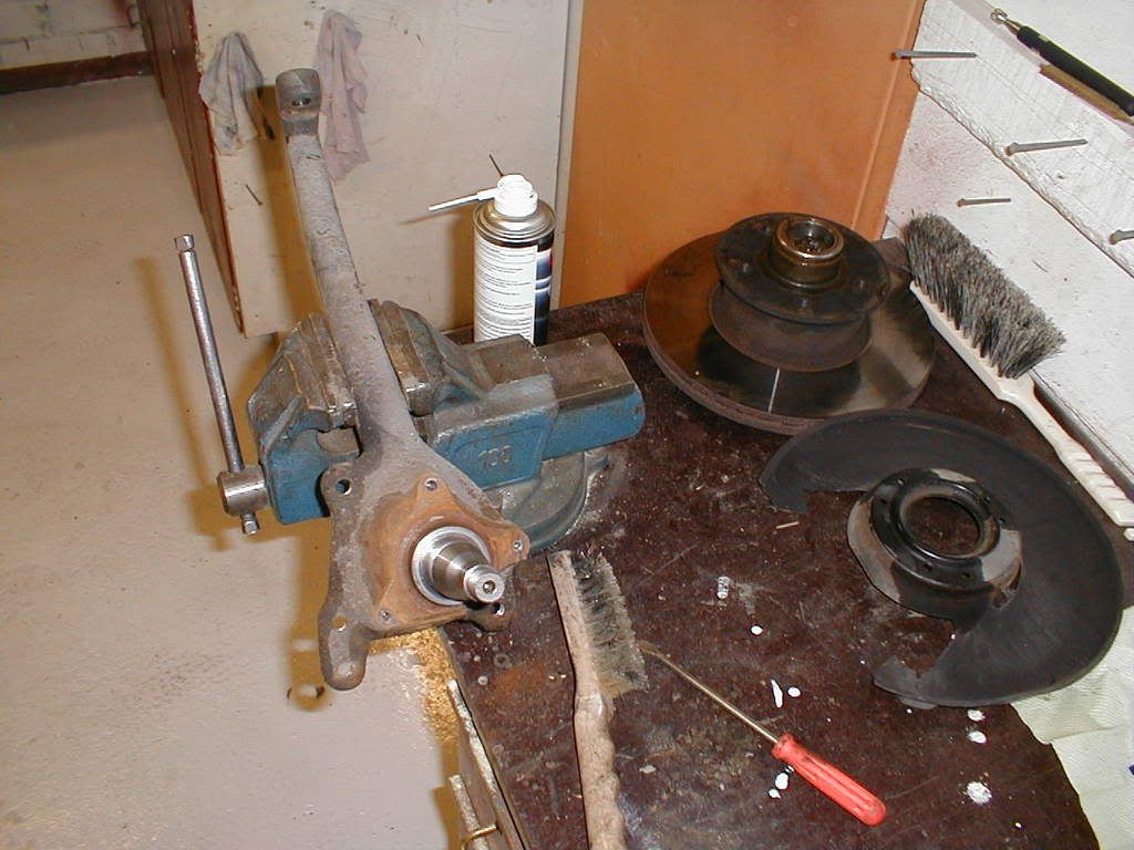

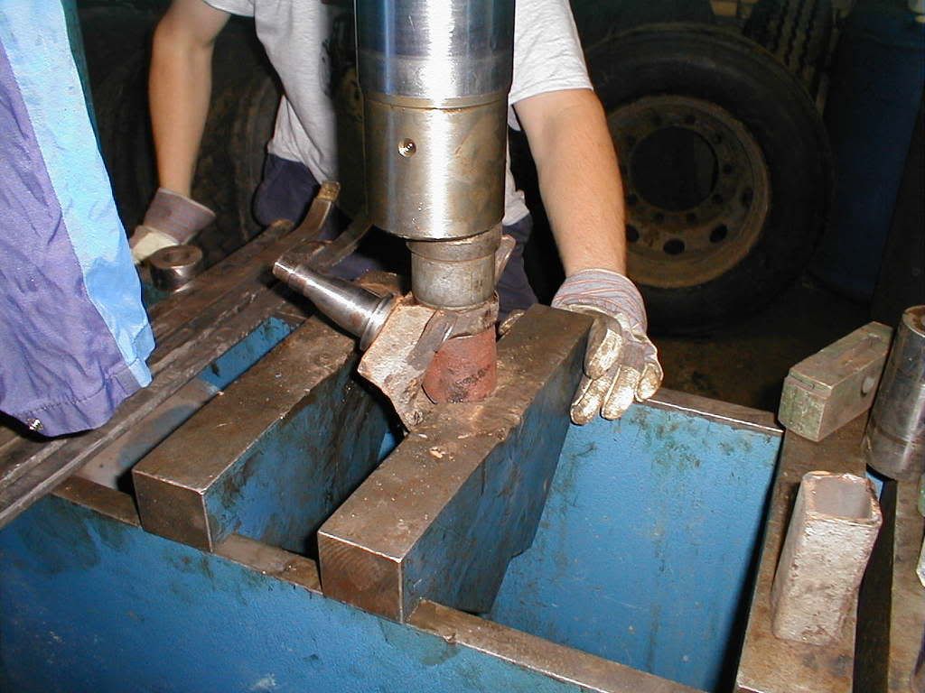

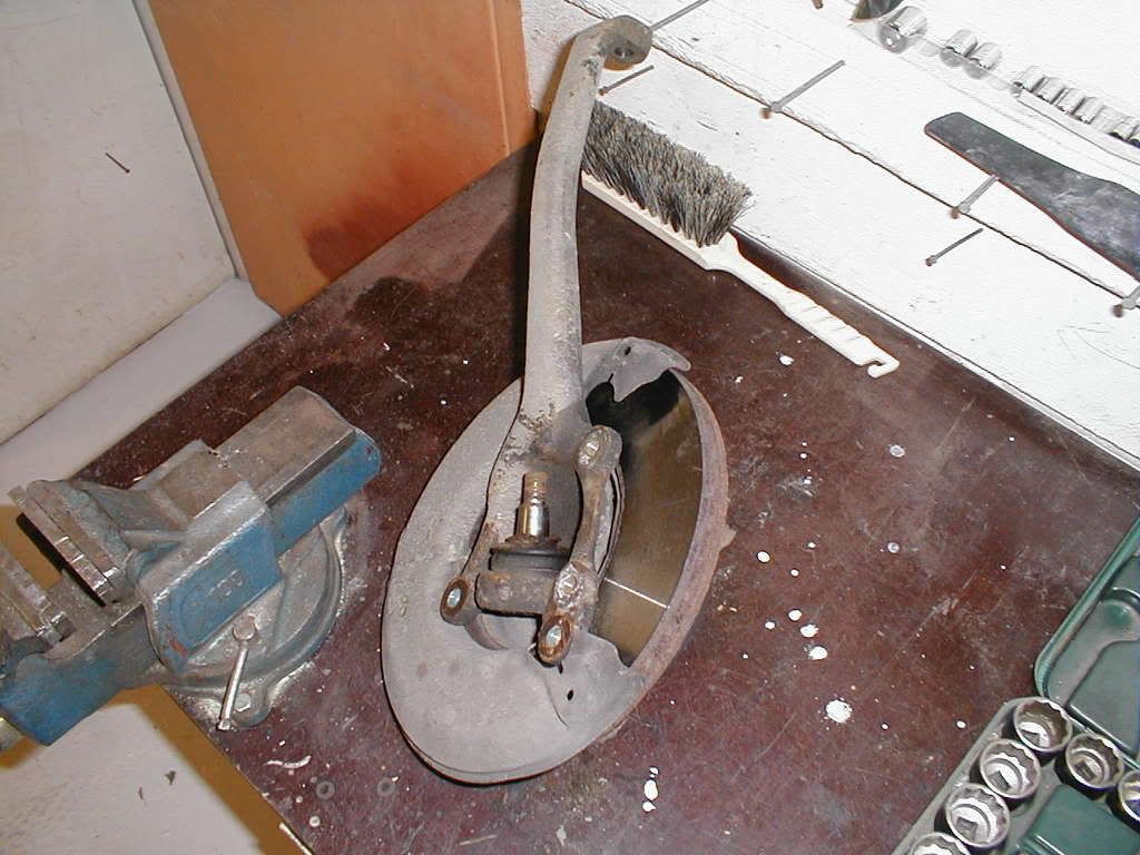

Noin 4 minuuttia sitten linkitin nämä kuvat Klubin Foorumille kun joku niitä haikaili :D .
http://i194.photobucket.com/albums/z171 ... 010005.jpg
http://i194.photobucket.com/albums/z171 ... 010006.jpg
http://i194.photobucket.com/albums/z171 ... 010007.jpg
http://i194.photobucket.com/albums/z171 ... 010008.jpg
http://i194.photobucket.com/albums/z171 ... 010009.jpg
http://i194.photobucket.com/albums/z171 ... 010010.jpg
http://i194.photobucket.com/albums/z171 ... tykalu.jpg
http://i194.photobucket.com/albums/z171 ... rrotus.jpg
http://i194.photobucket.com/albums/z171 ... l/irti.jpg
http://i194.photobucket.com/albums/z171 ... otilas.jpg
Toisen kerran kun homman tein niin työkaveri siis painoi uudet nivelet paikoilleen isossa viilapenkissä tuon holkin avulla. En ehtinyt edes katsomaan kun niin sutjakasti kävi.

Tuon kanssa tuli touhutta juuria ja ei se mitään helppoa hommaa ollu.
Foorumeilla annettu ristiriitaisia kuvia asiasta, jotkut sanoo et parin minut naputtelu ja irti, toiset et vaatii tonneja.
Uskoisin et ratkaiseva tekijä on kuinka monta kertaa nivel on vaihdettu olka-akseliin ja millä tavalla irroitus ja asennus on tehty.
Itse jouduin käyttää reilu 6tonnia voimaa et lähti irti toisesta ja toinen lähti 4.5tonnin voimalla (oli vaihdettu joskus).
Takaisinlaitto meni hyvin kun sai työkalun tehtyä niin et kesti voimaa, nivel alko menee sisään reilussa 5tonnissa.
Jos joku tuota alkaa tekee niin kandee tilata kiinalainen Klann kopio hinta noin 100dollaria niin säästyy ongelmilta.
