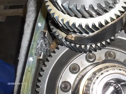

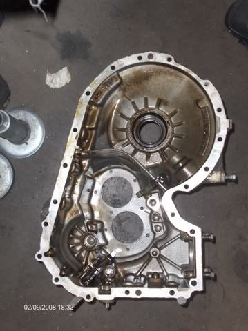

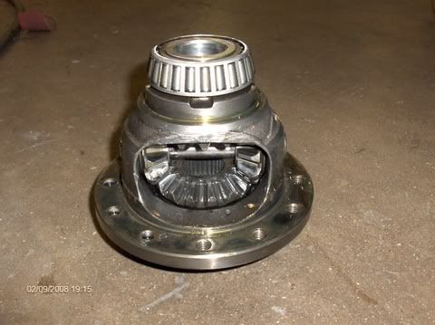

Nyt innostuin laatikon arvoitusta purkamaan.
Laatikko vikahan alko sillä että nopeusmittari rupesi täyskaasulla loikkimaan.
Tässä kohtaa vaihdoin öljyt ja lurautin rvs liemet sekaan siinä toivossa että laatikko vielä kesän kestäis.
Ja laatikkohan kesti n.2000-3000km kunnes tuo rallatus ääni tuli, ihan yhtäkkiä ja kesälomareissulla tietenkin.
Tässä välissä vitolla oli vedetty vaunua perässä 1200km, massaa oli n.3500kg.
Rallatus oli tämän kuuloinen. Ääni kuului kun kaasun löysäsi tai rullasi vapaalla.
Ulkoa ääni kuulosti vielä pahemmalle, kliks.
Vetarista heiluttelemalla välystä oli tuon verran, kliks. Tasauspyörästöä epäiltiin vialliseksi.
Kesälomalla laplandissa ei ollut aikaa ruveta laatikkoa ihmettelemään niin kävin hajottamolta uuden, siis käytetyn.
Laatikko paikalleen ja matka jatku taas jonkin matkaa, kunnes vauhtipyörä levisi. Onneksi kotinurkilla
Laitetaan kuvia näkösälle jos joku toinenkin viton kanssa taistelia innostuu joskus laatikkoa purkamaan.

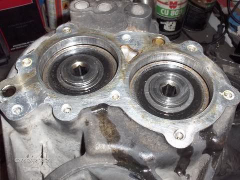

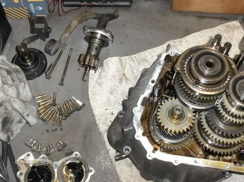

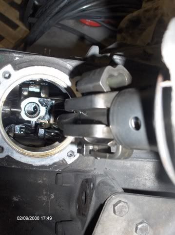

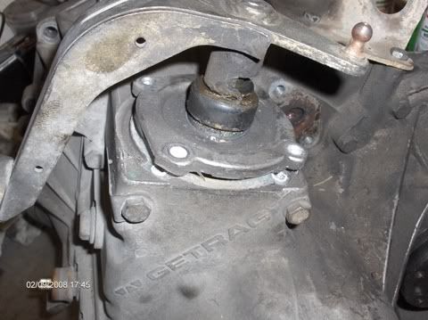

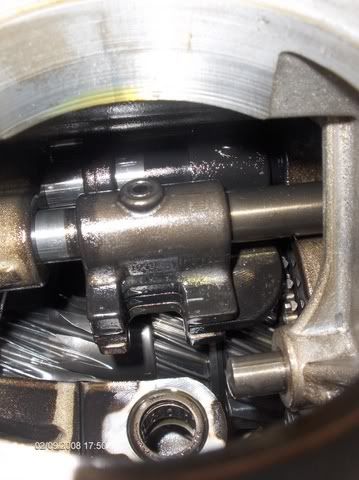

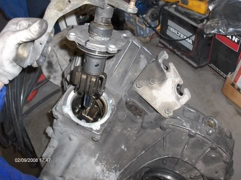

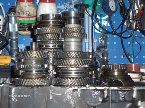

Ensin irrotin laatikon päällä olevan vaihteensiirtoakselin.
Yläpuolelta laipan neljä pulttia pois.
Ruuvarilla kampeamalla laippa nousi ylös ja akselin sai nostettua pois.
Kuvista näkyy miten se tulee laatikon sisälle.

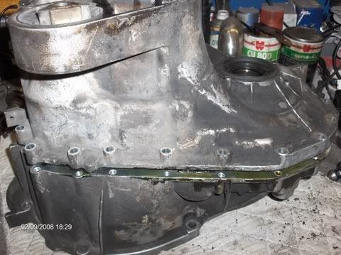

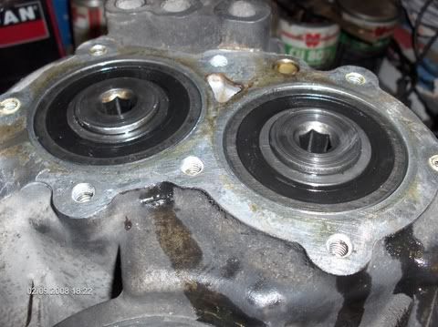

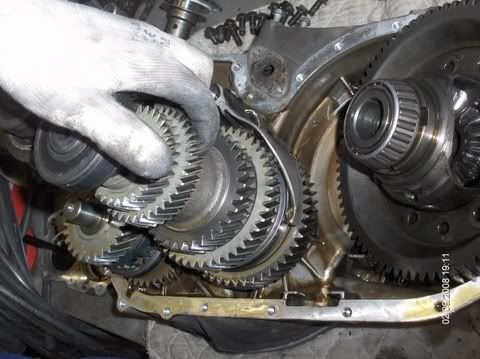

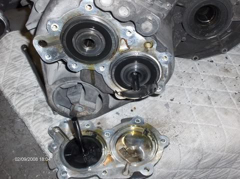

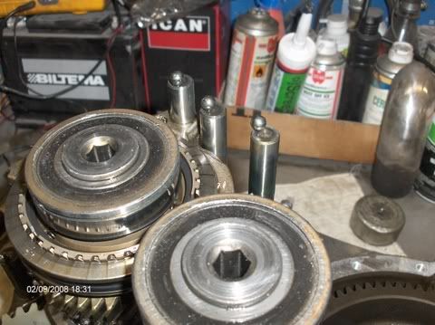

Laatikon pääty pois.

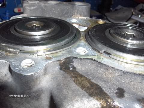

Lohkon pultit pois. Lohkoa hieman raolleen. Akselien päätylaakerien sokat pois ja laakerit naputellaan sisälle. Nyt lohko on irti. Lohko lähtee pois. Kuulien kanssa saa olla tarkkana ettei lentele pitkin lattioita. Tässä ne pysy nätisti akselien päissä. Pulttien alla olevat kuulat olis tietenkin pitänyt irrottaa ensin, ennen lohkoa

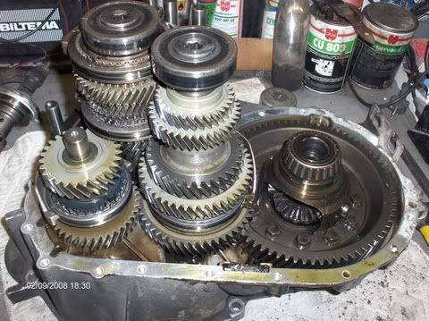

Nyt kun tasauspyörästön halusin pois niin vaihteiden akseleita en ruvennut purkamaan.
Perä/tasauspyörästö muljahti tuolta välistä pois kun viereistä akselia hieman nosti.

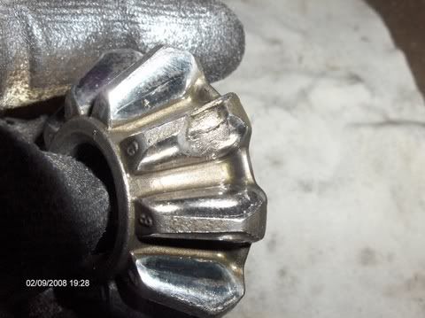

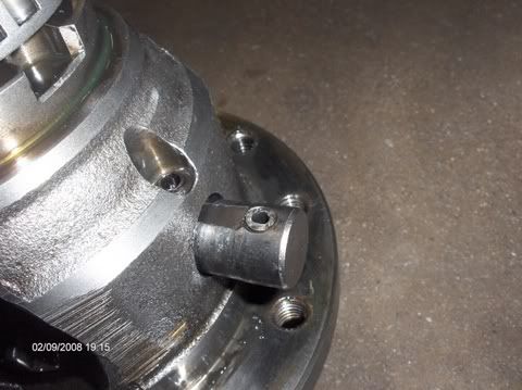

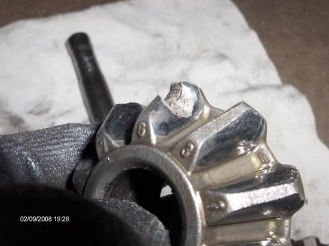

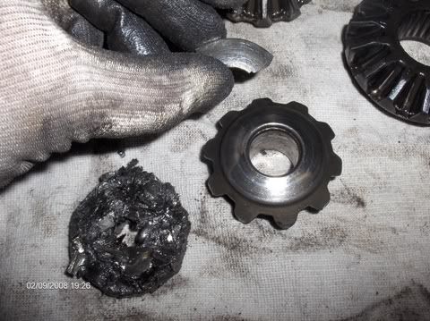

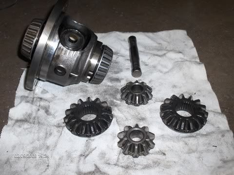

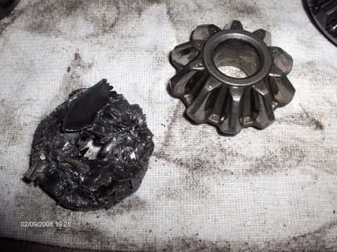

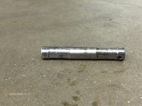

Tasauspyörästön pikkupyörien akselista oli sokka pettänyt.

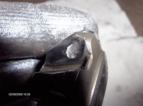

Tämä tappi oli päässyt heilumaan irrallaan ja oli kulahtanut aika paljon.

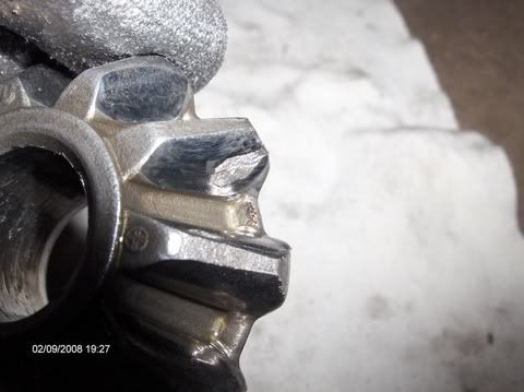

Pyöristä oli palasia pois. Pikkupyörien takana kuuluisi ilmeisesti olla liukulaakeri.
Mutta ne oli tainut kulua pois ja palaset löytyi laatikon pohjalla olevasta magneetin palasta.
Rattaissa näkyy rvs:n tekemä pintaa. Tähän laatikkoon ei tietenkään rvs:t paljoa auttanut.
Tähän laatikkoon tarvii uusia ainakin tasauspyörästö ennen kuin tästä tulee eläjää.
Varaosakuvassa osa 110. Veho merkkisessä kaupassa se tarkoittaa 438e suuruista summaa.
Tämän laatikon(A6382600000) varaosa kuvat ja numerot löytyy tuosta

Taas pitkästä aikaa tällä foorumilla.
Itsellä on vito toiminut yllättävän hyvin jo useamman kuukauden(täytyy koputtaa puuta), mutta sehän onkin täysin vakio.
Tämä vaihdelaatikko episodia lukiessani rupesin taas oman kaaran lootaa äimistelemään.
Oliko sinulla myös välystä tuossa vetariakselissa poikittais suunnassa?
Tuossa minun lootassa nimittäin on aika paljonki välystä kun ottaa siitä lautasesta kiinni ja nytkyttä sitä poikittais tai pysty suunnassa.
Ihmetyttää jopa että miten se stefa pitää öljyt sisäpuolella.
Muina oireina vaihteet menee hieman tahmeasti päälle varsinkin kylmällä lootalla, isompia ääniä ei kuulu. Nämä oireet olen huomannut jo 30.000tkm sitten ja vielä se ainakin pyörii.
Näinköhän on varauduttava jossain välissä remppaan ja kannattaako samalla vaihtaa se vauhtipyörä?
Kyllä me tästä saadaan,kohan vähän laitetaan!
- vito500tkm
- Asiantuntija
- Viestit: 1383
Vakiona laatikkosi varmaan pelaa pitkäänkin ennen kuin sieltä tasauspyörästö leviää.
Samaa välystä oli minun laatikossa. 50tkm olin ajanut samoilla välyksillä ja vasta 230hv/400Nm tehoilla 1500km matkailuvaunuperässä levisi.
Uudessa tais siis käytetyssä laatikossa on myös välystä, mutta ei läheskään niin paljoa kuin vanhassa. Vanha lonkkasi noin ja ylös/alaspäin laipasta heiluttelemalla oli välystä juuri niin paljon kun sitä vain voi olla. Eli paljon. Vanhassa laatikossa oli poskilaakerit ehjät. Tasauspyörästö rikki. Poskilaakerissa välystä varmaan kuuluu hieman ollakkin ettei lämmetessään leikkaa kiinni.

Tässä innoissani uumoilin että saisin turbon vaihettua viikonlopuksi.
Kaksi iltaa tapeltu, mutta ei tule mitään. Välilaippa on hieman väärän mallinen.
Kolmion muotoinen kappale pitäis olla hieman vinossa.
Näin turbon kompurakotelo jää hieman ylemmäs (kuten mersun omissa ahtimissa).
Nyt turbo on suorassa ja ei sovi mitenkään paikalleen vaikka mitä taikatemppuja yrittää.
Kuva laipasta
ja tilaa on
kuva1, kuva2, kuva3
Nyt ei auta kun ootella sopivaa välilaippaa....
