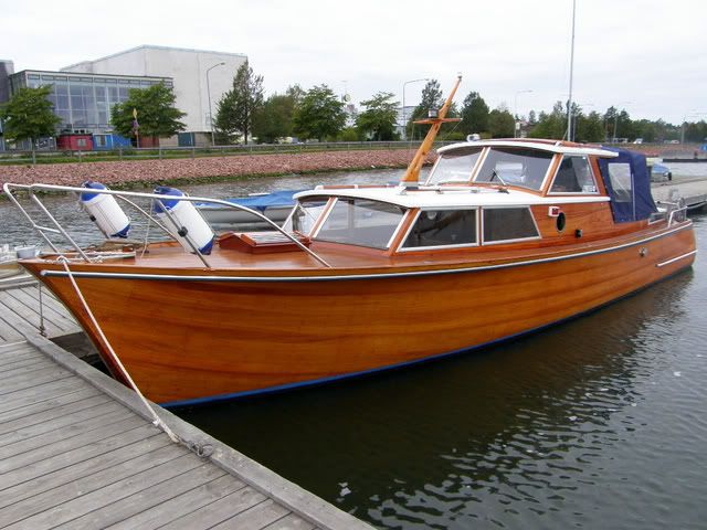

Mutta tuo yks Perkins (Ford) suora 4 litranen kutoskone alkanu vetelee viimesiä. Se on diesel 130hp kone ja vapari max 4000rpm. Meinasin vaa että eikö sen tilalle olis aika messevä laittaa joku 300 turbodiesel 200 heppasena? Olis 200kg varmaan kevyempi ja muutenkin järkevämpi laite.
Tossa se ny on tollane fiilistelykuva siitä:
Panna ny tähä samaa nippuu vielä toi mun unelmavene jonka näin viimeksi 1998 Porvoossa ja sit yhtäkkii se oliki täällä kauppungin laiturissa myytävänä, olis vaa 40 tonnia ylimäärästä. KUVA
