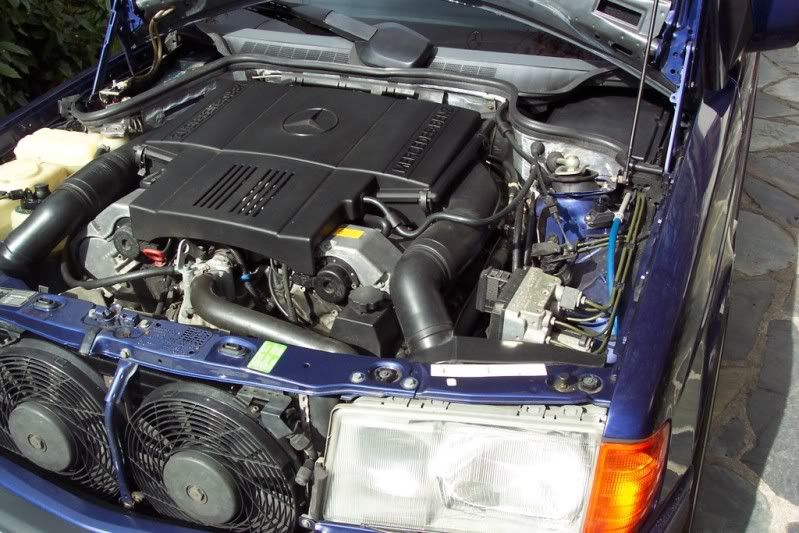

Elikkä olis semmonen idea että istuttais ton kasi koneen toho coupen nokalle. Tämä oma coupe on manuaali 300 24V elikkäs olen ymmärtännyt että on samat jarrut kun 500E, elikkäs vaihtoon menisi ainoostaan moottori ja laatikko.
Sitten seuraava asia Laittaako sen 5.0l vai 4.2l. Tuossa 5.0l koneen sovittamisessa joutuu tekemään peltihommia enemmänkin. (tulipellin kardaanitunnelin muokkaaminen) joutuuko kardaanitunnelin muokkaamaan vaan sen takia että vakio pakoputkisto ei sovi paikalleen vai onko siinä joku toinen juju. Sitten tuon 4.2l koneen kanssa, muissa topiceista olen lukennut että ei tarvitsisi muita peltihommia tehdä kun vaihtaa se "alakannake" mihin tuo kone tulee kiinni.
Onko täällä kennelläkään tuommoisen koneen vaihtamisesta kyseiseen autoon ja jos on niin mielellään haluisin faktoja muutostöistä ja muista asioista. Tai jos on muuten vaan tietoa tästä asiasta niin kuuntelisin mielellään mielipiteen.

Minun mielestä pitäis olla saman verran muokattavaa laittaako 5.0 tai 4.2, sama moottorihan ne on, eri litratilavuuksilla vaan.
Onhan joku tunkenut v12:sen w124 koriin, mutta molemmissa hommaa varmasti riittää.
pitääkö tuo kardaanitunneli vaihtaa sen takia että vakio putket ei mahu muuten, vai onko tuossa viellä joku muu asia mistä en tiedä mitään. Tuo alapalkki muokkaus ja nuo tulipellit vai mitä nyt oikealta nimeltä ovatkaan niin ei ole paha rasti vaihtaa.Jani426 kirjoitti:Minun mielestä pitäis olla saman verran muokattavaa laittaako 5.0 tai 4.2, sama moottorihan ne on, eri litratilavuuksilla vaan.![]()
on niitä V12 näköjään w124 upotettu klik
