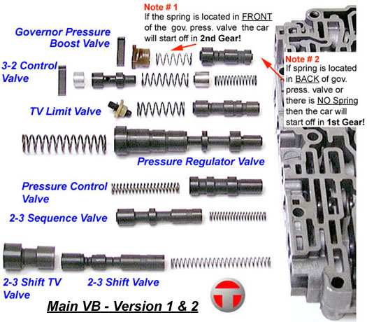

http://mersuforum.net/forum/viewtopic.p ... ht=#447373
tuolla oli kuvaa,minkä luukun alta löytyy nelosen jouset?
Manu300cea24
Viestit: 3989
Tuossa kuvassa on pelkästää 2-3 vaihdonjousi tai se venttiili.
Siis ympyröitynä.

Manu300cea24 kirjoitti:Tuossa kuvassa on pelkästää 2-3 vaihdonjousi tai se venttiili.
Siis ympyröitynä.
Tässä yx linkki jonka takana kuva ja kaivelemalla täältä vois löytyä se ihan täsmällinen haettu tieto?
http://www.peachparts.com/shopforum/att ... 1053411647

olipas mielenkiintoinen kuva.tuon mukaanhan laatikon voi määrittää lähteen joko ykkösellä tai kakkosella.

ville kinnunen kirjoitti:olipas mielenkiintoinen kuva.tuon mukaanhan laatikon voi määrittää lähteen joko ykkösellä tai kakkosella.
Kyllänäin. Oletusarvona vaihteisto lähtee kakkosella.

vois suunnitella jos tuon ässän muuttais lähteen ykkösellä,vai onkohan niin lyhyt pykälä ettei oo mitään hyötyä.

Foorumilla olleiden juttujen perusteella, sillä ei ole kovin suurta merkitystä, ellei ole kuormaa perässä vedettävänä.

kyllähän ässä lähtee ykkösellä AINA :D

Pirhana,jos oikein ymmärsin kuvaa,niin tuossakin oli kyseessä pelkkä 2-3 vaihteiden härpäkkeet,panttaako joku tietoa vai eikö kukaan tosiaan ole vaihtanut nelosen varaajan jousta? :wink:

tässä sitä tietoo sitten on, mutta koita saaha selevee :oops:
hitto kun en saanu käännettyä kuvia kunnon asentoon, nyt kyllä käy niskojen päälle :D

niinhän se on, se potkasee vaan kotteron liikkeelle ja tökkää kakkosen melkein heti paitsi kaasu pohjassa :wink:

Ilmeisesti secin on joku muuttanut toimimaan niin, että ainoastaan D:llä lähtee kakkosella, muilla ykkösellä.
Ihan kiva, jos tarvitsee poistua. :wink:

kyllä se kuvat on kolmoselta neloselle ja takasin kolmoselle :!:
siellähän lukee oikein, kun kallistaa päätä, valitettavasti en saanut käännettyä kuvaa oikeeseen asentoon :oops:

Kiitosta Jari Ke,tuli sähköpostiin kuva ja näyttäs olevan tuo 4:en paineenvaraaja vastakkaisella puolella laatikkoa,laittasin kuvan tännekin,mutta oli jostain syystä semmonen tiedosto,että windows ei osannut käsitellä sitä?Mikäli ymmärsin kuvasta jotakin,niin ei tainnut olla samanlainen jousi tuo nelosen paketti.
Ei ole mulle tuo mersun loota millään tavalla tuttu,eli kun ottaa öljypohjan pois,niin miltä kantilta tuo kolmosen varaaja/jousipaketti löytyy,sitten voisi löytyä myös tuo nelosen(taisi ne kannetkin olla hieman erilaiset) :roll:

Tässä hyviä kuvia kilpan nimimerkiltä. Nuo kannet ovat muodoltaan erilaiset joten siitäkin voi päätellä kun ö-pohja on pois paikoiltaan. Kun oot rempan tehny niin laita palautetta kuinka vaikutti

Tässäpä tämä Jari Ke:n lähettämä kuva,tuo nelosen varaaja jousineen on kuvassa osa numero 18,eikös jousi paketti näytä hieman erilaiselta,voisiko tuota jousta vaan venyttää,kun on niin pienestä mulla tuo luisto kiinni,eli jos kylmänäkin kiihdyttää reilusti ja höllää vähän kaasua niin luistoa ei tapahdu?
http://webmail.wippies.com/wm/fetchfile ... ?k=1g3mapn

Tuo linkki mulla oli jo tuolla ylempänä,siinä ei nelosen varaajaa löydy,vaan se löytynee laatikon vasemmalta puolen suurinpiirtein vastaavassa kohdassa,korjatkaa jos olen väärässä,kesälomalla meinasin ajaa ässän pukeille ja alkaa tutkimaan tilannetta,toivottavasti löytyy tuo nelosenkin jousisatsi veholta(täytyyhän sieltä löytyä)edullisesti,samalla kannattaa varmaan vaihdella tuokin kolmosen korjaussarja,vaikkei vikaa olekaan,kun kerta öljypohja on auki,nimittäin saattaa käydä niin,että kun nelonen alkaa toimia niin kuin pitääkin,rupeaa 2- kolmonen väli oireilemaan. Palataan astialle.... :wink:
