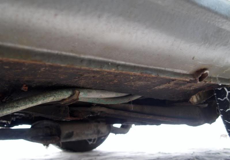

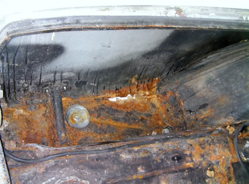

Juu oikealla puolella autoa ei ole juuri lainkaan ruosteita. Suurin osa on tuossa takalattiassa ja takakontissa. Nekään ei ole vielä pahaksi äityneet. Pikkuse kyl harmittaa että sisustus ei ole sininen. Mutta pitäskö ne vaan silti ottaa nuo elähtäneet pääliset pois.

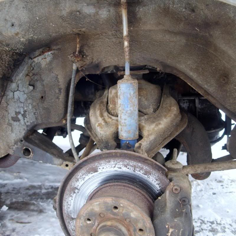

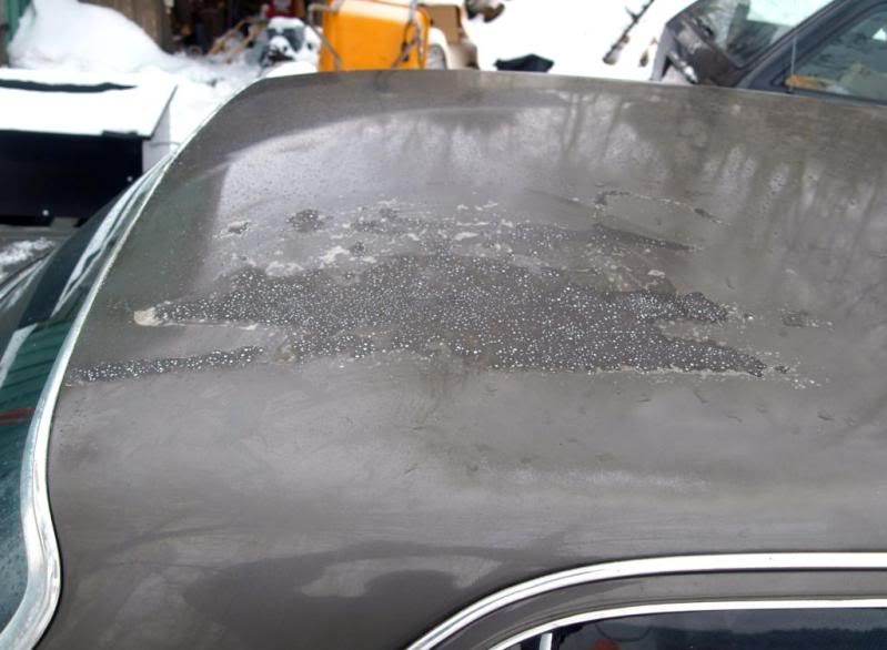

Maali on huono. eli lakka on kuplinut pois. Iskaritkin on hyvin toimivat bilsteinit mutta tollee hitsaamalla jatketut
eli vissii jostai muusta autosta.

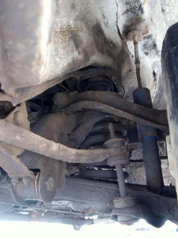

Mikäs tämä iskarin näköinen iso mötikkä akselin rinnalla on?
Sen pitäisi hakeutua aina oikeeseen mittaansa. Eli kun autoa kuormataan ja perä painuu niin kun lähdetään ajamaan niin heijausliikkeet pumppaa sitä iskaria ja se pitenee ja nostaa perää ylös. Voi vaikka käsin hetkuttaa paikallaan ollessa niin näkee kun se perä kohoaa normi tasolle.Sergey kirjoitti:en mee ronkkimaan se kerra pelaa. mut mitä se tekee?
Kun lasti puretaan niin auto nousee liian ylös takaosastaan. Tuolloin sen pitäis päästää sisäiset paineet pois ja palautua taas alemmaksi...
olipas seksuaalisia termejä
iskarit o tosiaa upeat! jatkettu a monesti! mut koeajelun perusteella erittäin pätevät. pitäs vissii sitte neki laittaa kummiski yhdestä kappaleesta, ts hitsata uudelleen
