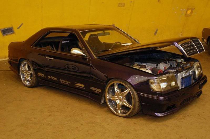

Nyt on taas sisusta kasassa, aika äkkiä saatiin se tehtyä kun porukalla tehtiin. Verhoiliitn koelauta, keskikonsoli yms uusiks. Ja vaihdetttiin mustat matot lattiian.
Viellä jalopuut teipataan hiilikuituteipillä niin sitte pitää laittaa lisää kuvia =)

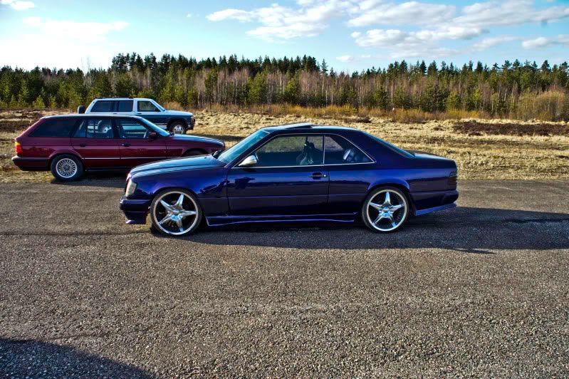

ihan hienostihan tuo kulki (14,38 sek/178,88 km/h) ei mikään raketti, mutta ensimmäisiä kunnon vetoja, niin onhan tuo ihan hyvä "tulos"
ja oli luonnossa "siistimmän" näköinen, kuin tästä tietokoneen ruudulta (tuo väri lähinnä...)
tuli samalla bongattua TeamAhmakin :D tajusitkohan puhuvas mun kanssa :roll:
