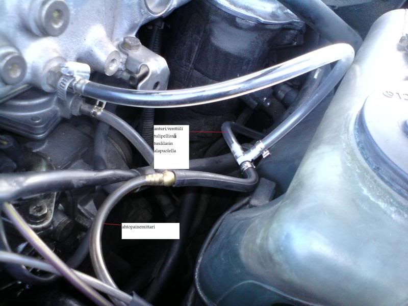

Kuva Onko nämä letkut nyt oikein laitettu?[/img]

eikö kukaan osaa sanoa?
