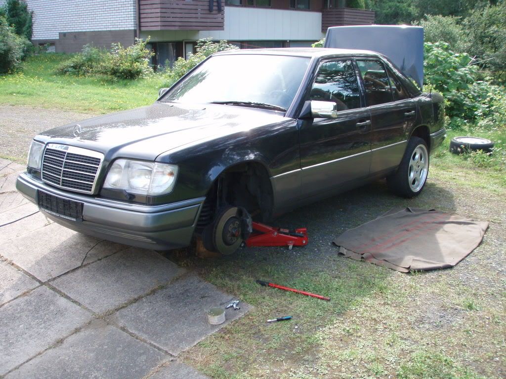

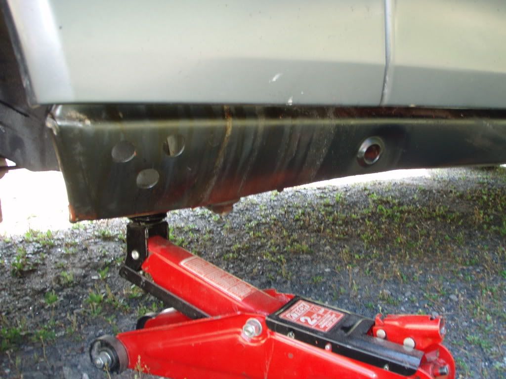

Laitan muutaman kuvan ruosteenkorjausprojektista, siis helmamuovien alta sekä takakontti - oikean puoleiset tunkin reiät oli jo puhki ruosteessa, etummainen tosin lievästi. Joka tapauksessa ruoste oli edennyt jo helmakotelon sisälle eikä vaan ollut pintapuolisesti edennyt. Tämä siis "ruosteeton saksantuonti" - Garagen Wagen...

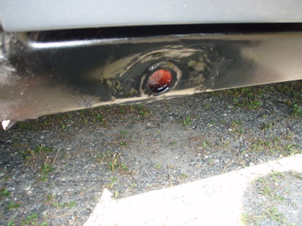

"jackien" auki rälläköimä oikea taaimmainen tunkinreikä
sama hitsattuna Kiitokset "jackielle" hitsaushommasta

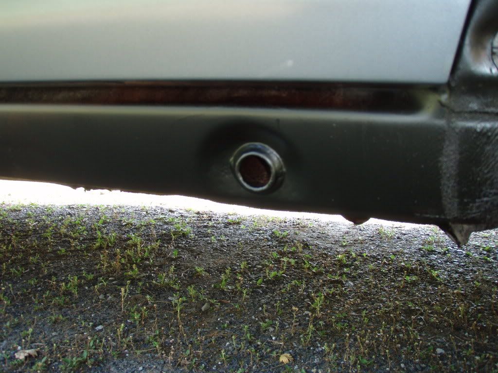

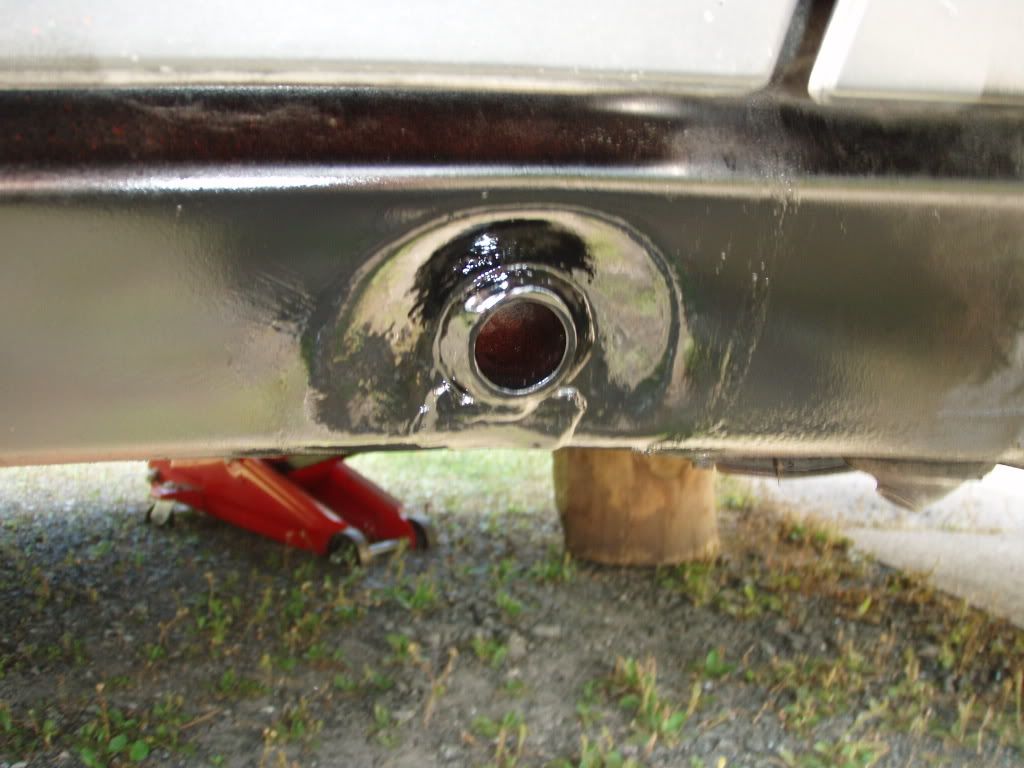

vasen etu tunkin reikä putsattuna ja maalattuna
vasen taka siistittynä
etu oikea maalattuna
taka oikea maalattuna

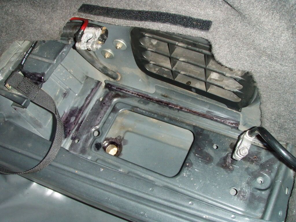

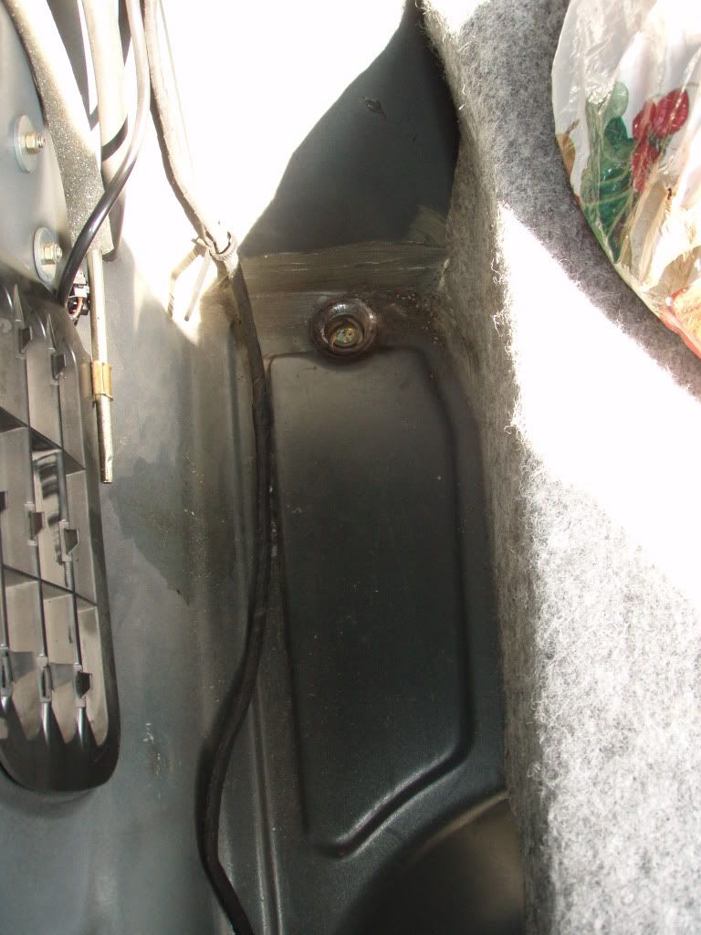

takakontin vasen kaukalo käsiteltynä ruosteenmuuntoaineella
sama oikeassa kaukalossa eli akun alusta Tuo kumiletkun läpivienti sai vielä niskaansa ruosteenmuuntoainetta kuvan ottamisen jälkeen.

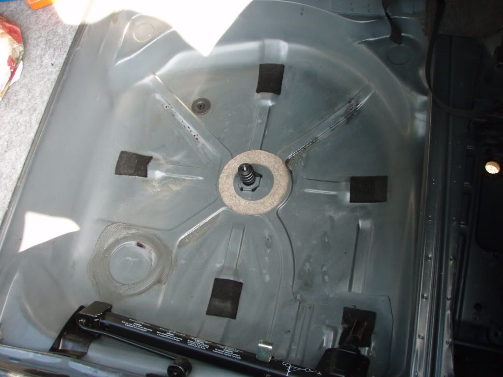

varapyöräkotelo samoin käsiteltynä
Nuo saivat pintaan vielä spray-rost-primerin sekä vannehopean. Lopuksi sumutin kotelonsuojaa kaikkiin rakoihin ja saumoihin.

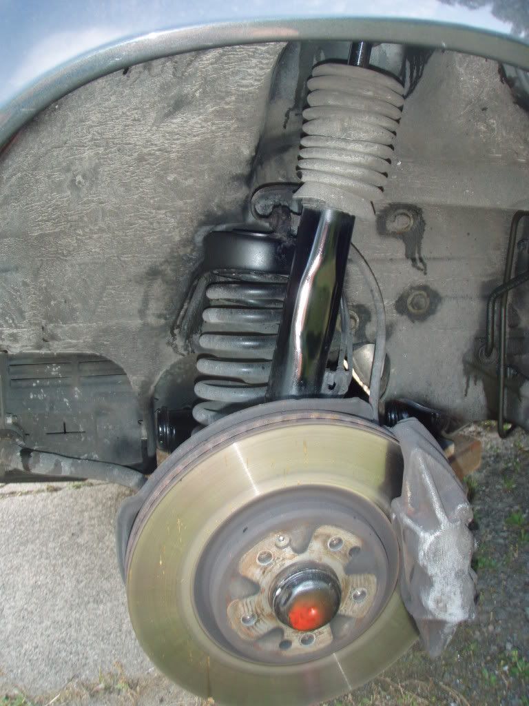

kuva vasemmasta pyöränaukosta
yleiskuva
Otin helmamuovien lisäksi irti ne "ns. etulokarit"; aika puhdasta oli - oikealla oli yksi sauma ruosteessa mikä tuli putsattua ja suojattua. Etusiipien kylkimuovit oli irti alareunoistaan; sumuttelin sinne väliin kotelonsuojaa. Pikku takalipareet olivat luonnollisesti irti. Ovimuoveja en viitsinyt alkaa irroittelemaan - pitää ottaa alareunoistaan irti vielä ennen talven tuloa ja sumutella sinne rakoihin sitä kotelonsuoja-ainetta
yleiskuva
