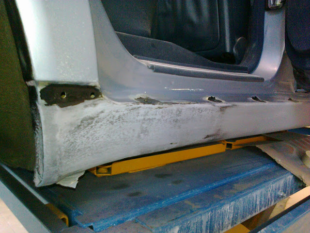

Tarinaa ruostesuojauksesta sekä pieni projekti kertomus
Omaan Ceehen on tehty ruostesuojaus ammattiliikkeessä 2006, milloin auto on myös tuotu maahan. Fiksu temppu silloiselta omistajalta..
Tänäsyksynä sitten ryhdyin helmojen maalausurakkaan, jolloin huomasin ruostetta miltei kaikkien listojen/tiivisteiden alla. Myös helman tunkin reijän suojamuovin alta löytyi ylläri.
Ulkoisesti auto vaikutti miltei ruosteettomalta. Toki suojaus olisi ollut hyvä uusia aina parin vuoden välein..
Paikkasin reijän liimapaikalla, maalasin helmat sekä suojailin kotelot, listojen aluset ja lokasuojat.
Jospa sillä taas pari vuotta ajelee..
Mielestäni tämä kuitenkin osoittaa ettei ammattilaisen tekemä ruostesuojaus ole mikään suojakenttä ulkoisia pahoja voimia vastaan, vaan ruostesuojaus toimii vain viimeisenä puolustuslinjana taistelussa pohjoisia, karuja olosuhteitamme vastaan.
Auton käyttäjän tulisi pestä kaikki paikat huolella ja tarpeeksi usein (myös autostaan). Listojen, sisälokareiden, näiden em. roiskeläppien ja kaikkien muiden likaa keräävien irto osien irroittelu, ja ns. piilolian, suolan yms. skagin poistaminen herkiltä maalipinnoilta mahdollisimman usein olisi suotavaa. Vahauksen merkitystä maalipinnan suojelussa en myöskään vähättelisi. Varsinkin ammattilaisten "oikeat" kestovahat suojaavat maalipintaa kaikilta epäpuhtauksilta ja jopa pieniltä naarmuilta.
Näillä opeilla korroosiovaurioiden syntyminen saataisiin minimoitua ja autojen elinkaarta kasvatettua. Siitähän ruostesuojauksessa on kyse.
Mitäpä sitä ei köyhä suomalainen automies kotteronsa eteen tekisi..

Re: Tarinaa ruostesuojauksesta sekä pieni projekti kertomus
Hyvähän siittä tuli kun maalattiin!Wäinämöinen kirjoitti: Paikkasin reijän liimapaikalla, maalasin helmat sekä suojailin kotelot, listojen aluset ja lokasuojat.
Onko tuo paikka laitettu vain poppareilla kiinni
ja onko se aivan käypänen korjausmuoto katastukseenkin?
- dieselflosse
- Valvoja
- Viestit: 1617
- Liittynyt: Ti 18.03.2003 08:43
- Paikkakunta: Nurmijärvi
Ainakin tuo liima pitää. Kaverin rättärin yhtä liimattua paikkaa tutkin ja kyllä vierestä lähtee ennen kuin liimasta. Oli vedetty ihan samalla koriliimalla, mitä käyttävät nykyautojen kasailuun.fokura kirjoitti:Hyvähän siittä tuli kun maalattiin!Wäinämöinen kirjoitti: Paikkasin reijän liimapaikalla, maalasin helmat sekä suojailin kotelot, listojen aluset ja lokasuojat.
Pinnat pitää tietysti olla puhtaat ennen liimausta.
Katsastusinssin mielipiteestä en yleisesti ottaen tiedä... Tuo rättärin paikka ei ollut ruostekorjausta vaan kustomointia
Terveisin
Tero
Tero

Koriliimaa (metalliliimaa) käytin paikan teossa. Popparit toimii ikäänkuin puristimina liiman kovettumisen ajan. Ne vois yhtä hyvin vaikka porata poies, mutta mie ne jätin paikolleen.
Joidenkin inssien mielestä tää on jopa parempi paikkauskeino kuin hitsiliima. Ei lämpene juuri lainkaan kovettuessaan, joten liimatessa ei tapahdu samanlaista teräksen kiderakenteen muuttumista, kuin hitsatessa. Eli ei lähe sauman vierestä ruostumaan..
Liimassa on vielä itsessään korroosionestoaineet, joten limittäisliitoksenkin voi tehdä huoletta. Toki vetäsin ite vielä happopohjat ja koteloaineet lisäksi..
Btw. Tais ne huimat italiaanot joskus kasata joitain alffoja melekein kokonaan liimoilla.
