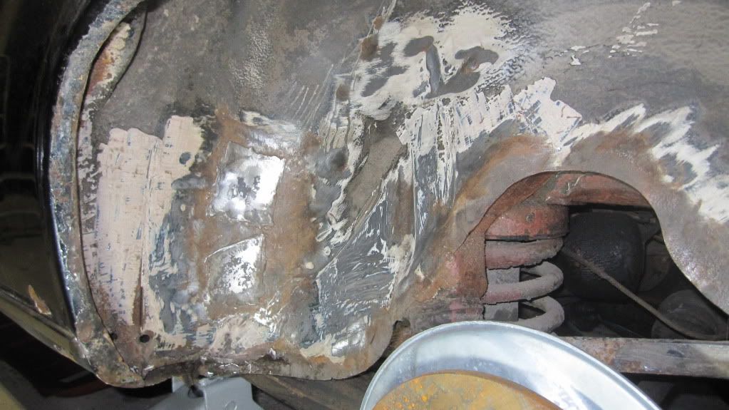

Pystärissä on hitsattavaa pohjassa jne.. Alustamassat on tyypillisesti puhki sieltä täältä. Ruostetta on tietty niissä kohdissa, ja näemmä ihan ehjältä näyttävien massojen alla.
Kokeilin alustamassan poistamista taltalla - kovaa on. Kuumailmapuhallin pehmentää vähän, mutta ei se helposti irtoa niinkään.. Somalilla hiomalla lähtee jollain tavalla, samoin porakoneen teräsharjalla, vaan sitkeässä on.
Mitä hyväksi havaittuja konsteja olette käyttäneet massojen poistoon?

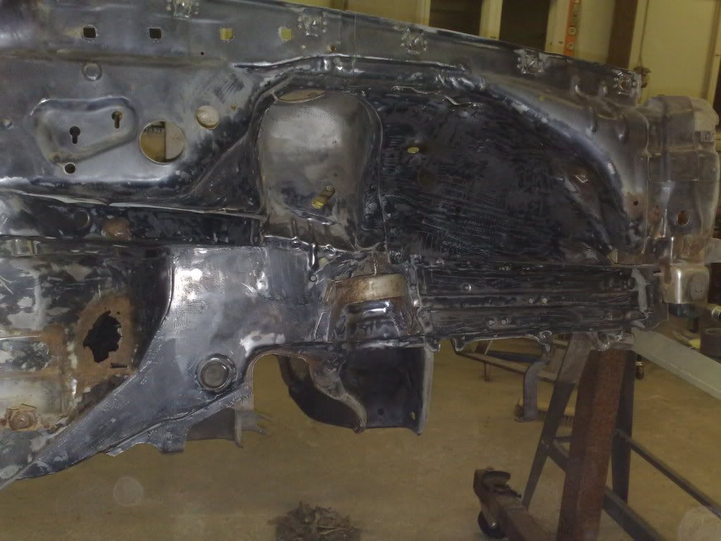

itse olen huomannut pikku tohon (sellainen 1300 C liekin antava) käteväksi tuohon hommaan, kun taas se kuumailmapuhallin jää yleensä liian pieneksi teholtaan... eli lämpö ja mekaaninen poisto yhdessä antaa parhaan lopputuloksen...
päivässä kuorin w124 äänieristeet pois sisäpuolelta, ulkopuolelle jätin ne vielä ihan tarkoituksella...

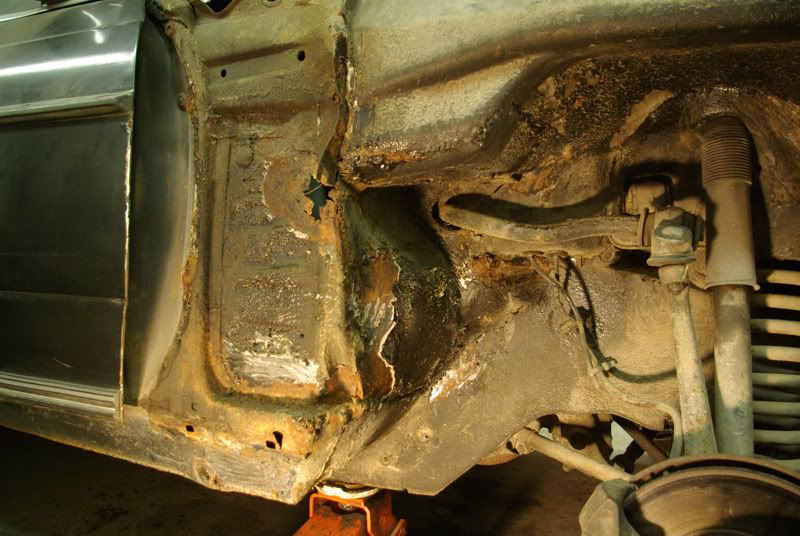

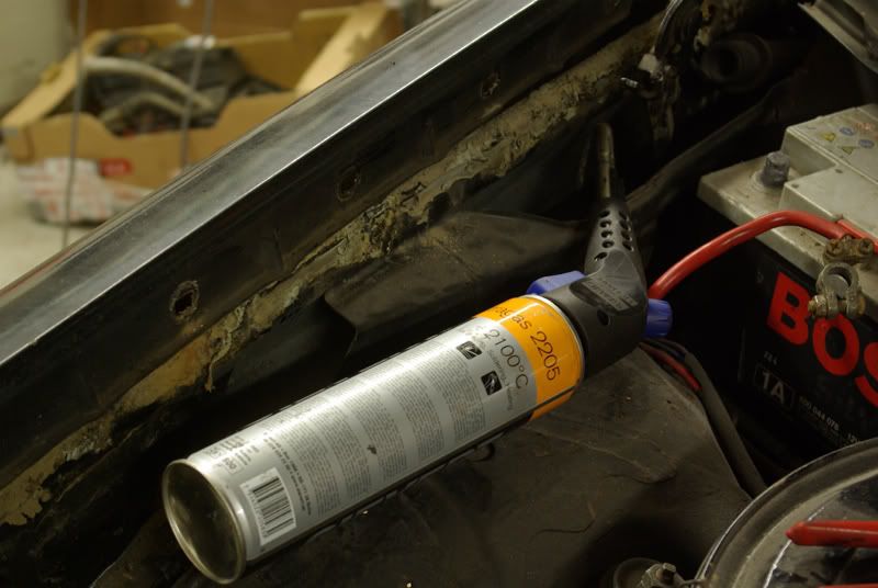

Tuollainen sievert puhalluslamppu on hyvä. Se antaa 2100 astetta. Sitten taltta. Tympeää hommaa, mutta noin ne lähtee.
Tässä ennen irroitusta.
Puhdisttettuna. Samalla paljastuu aikaisemman omistajan tekemät hirveät paikat. No onneksi nuokin on jo leikattu pois uusien tieltä.

Heavy kirjoitti:Tuollainen sievert puhalluslamppu on hyvä. Se antaa 2100 astetta. Sitten taltta. Tympeää hommaa, mutta noin ne lähtee.
onko se noinkin kuuma se liekki, minä luulin että vain jotain 1300 C :oops: mutta siis tuollainen pieni toho kuitenkin...

napa kirjoitti:onko se noinkin kuuma se liekki, minä luulin että vain jotain 1300 C :oops: mutta siis tuollainen pieni toho kuitenkin...
Se lukema näkyy tuossa pöntön kyljessä mun ekassa kuvassa :wink: Normi nestekaasuhan ei anna noin kumaa vaan tuo on jotain seosta sievertillä ja niilläkin eri lämpötiloja antavia seoksia.

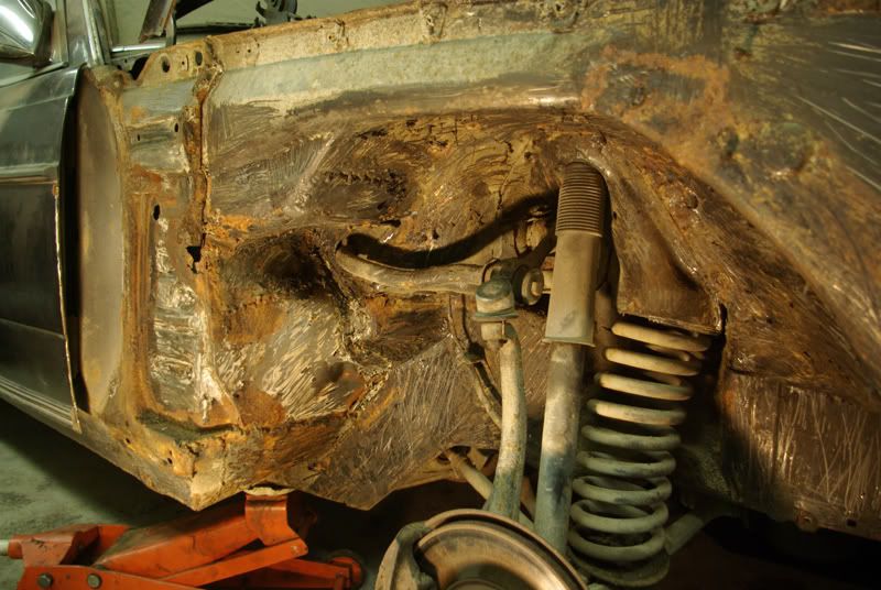

Pitkä auto, pitkät ruosteet.
Täältä saat noita etsimiäsi originaali peltiosia, kuten kuvasta näkyvän lokasuojan, mikä näyttää olevan tehty kitillä.

Oho, kuvahan onkin takapyörästä, no, aivan sama

Heh, 65cm enemmän ruostetta :lol: Joo kitillä on tehty kun joskus joku on vaihtanut takakaaret.
Vaan rälläkän kuppilaikka palmikoiduilla piikeillä on oiva peli ja pöly lentää. Aika paljon ravistaa - saa nähdä kauanko sininen boschi ja sen laakerit kestää. Kyllä tuommoinen kuumempi höpeltäjäkin mukavasti pehmensi massat, vaan en oikein uskaltanut kun takapuolelle ei monissa kohdissa nähnyt.
Useampi ilta pöllyssä tiedossa..
