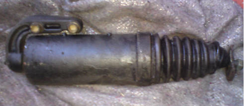

Naapurin miehellä tuollainen vanhempi s-sarjalainen. Kummasteltiin taka-akselistoa kun autossa ikään kuin perinteisen näköinen jäykkä taka-akseli, joka on lyöty heti banjon oikealta puolen poikki ja siellä irrallinen vetoakseli alatukivarsineen. Siis tällainenhan se on ollut ja ei siinä mitään, mutta mikä on tuo oikean puolen vetoakselin yläpuolella oleva vaimentimen näköinen osa joka on tuettu banjoon ja toinen pää oikean puolen ripustukseen? Hänelle oli sanottu tuon olevan tasonsäätö iskari, mutta sehän se ei voi olla koska sinne ei mene putkea eikä muutakaan johtoa. Olisiko tuo eräänlainen iskunvaimennin samalla periaattella mitä käytetään esim. ohjausiskareina? Toki jouset ja iskarit on erikseen ko. autossa perinteisesti molemmin puolin. Autoahan vaivaa sellainen vika tai ominaisuus, että perä on matalalla keulaan nähden vaikka jouset on ostettu uudet...
Saisko vinkkiä elämään.

Onko kyseesä ns. kompensaatiojousi, joka todellakin on tasonsäädön esiaste?

Kyllä se tuon näköinen on kun linkittämässäsi viestiketjun alussa. Mutta toiminta on kuten ohjaus iskarissa, eli sen voi painaa hiljaa sisään ja taas hiljakseen vetää ulos. Eli tunne kuin nestettä virtaa pienestä reiästä joka rajoittaa liikenopeutta kuten ohjausiskarissa. Mutta jousta, ainakaan ehjää siellä ei tunnu olevan. Tuo osa on irroitettu autosta, mutta ei kuitenkaan purettu osiin eli kokonainen vielä on jota voi puristella tai vedellä. Korvataanko tuo sillä vanhemman jousella jotta perä saadaan ryhtiin? Vai ostetaan uusi jossa on toimiva jousi sisällä eli sellainen joka pyrkii olemaan pitkänä...

Vaimentimen näköinen pötkylä on on automaattinen tasonsäätö joka toimii sen sisällä olevalla öljyllä. Yleensä ovat vanhemmiten rikki ja korvattu sillä tavallisella jousella jota varten pitää etsiä omat päätykorvat, senkun laittaa niin peräkin siitä nousee. Tämä tasonsäätö on ollut varmaan tilausvaruste,yleisemmin siinä oli jousi vaaka-asennossa.

Satakasissa oli kyllä vakiovaruste, W110stä tuttu jousi voi korvata tuon.

Niin koskikos tää myöskin "ajossa olevaa autoa"? Jonkin aikaa pysäköitynä ja seisoneena kaikki noi lötköttää persauksista, paitsi mihin on vaihdettu tuo ei-hydraulinen jousisysteemi a´la W110.jussi70 kirjoitti:Autoahan vaivaa sellainen vika tai ominaisuus, että perä on matalalla keulaan nähden vaikka jouset on ostettu uudet..

joo ja ihanan kallista tuon mötikän korjauskin on. samalla rahalla saa UUDEN ilmajousituksen kauttaaltaan eteen ja taakse kompressoreineen. Melkonen turhake
Re: S-sarjan takaakselisto (280 SE1970)
Kyllä vain, perä on alhaalla niin parkissa kuin ajossakin.Petteri Kivimäki kirjoitti:Niin koskikos tää myöskin "ajossa olevaa autoa"? Jonkin aikaa pysäköitynä ja seisoneena kaikki noi lötköttää persauksista, paitsi mihin on vaihdettu tuo ei-hydraulinen jousisysteemi a´la W110.
Mutta eihän tuo voi toimia, että nostaa perän ylös ajossa/käynnistyessä, koska mötikkään ei mene minkään valtakunnan hydrauliletkua tai sähköjohtoa. Eli jousi voimahan tuon pitää ylhäällä ja iskari vaimentaa liike nopeutta. Eihän tuo voi osata istahtaa parkissa ollessaan, eihän... niin kuin airmaticci kovalla pakkasella

Ei ole mitään teknistä syytä, etteikö osaisi. Tuollaiset itsenäiset automaattivakaajat toimivat ymmärtääkseni siten, että voima tulee joustoliikkeestä (toisin sanoen liikkuvan auton heilahteleva massa toimii pumppuna). Jos mäntä rakennetaan pysymään dynaamisessa liikkeessä tietyssä keskiasennossa, se pysyy. Täten tämä "keskiasento" eli ihanteellinen perän korkeus on riippumaton takaluukun kuormasta, mikä ikään kuin onkin koko järjestelmän idea. Ja sitten kun hydraulineste ehtii rauhassa valua männän ohi auton ollessa parkissa, niin perä laskee.jussi70 kirjoitti:Mutta eihän tuo voi toimia, että nostaa perän ylös ajossa/käynnistyessä, koska mötikkään ei mene minkään valtakunnan hydrauliletkua tai sähköjohtoa. Eli jousi voimahan tuon pitää ylhäällä ja iskari vaimentaa liike nopeutta. Eihän tuo voi osata istahtaa parkissa ollessaan, eihän... niin kuin airmaticci kovalla pakkasella

Ja tuota hydropneumatic struttia ei sitten parane mennä availemaan itse, jos haluaa pysyä kaksisilmäisenä.

Kellä se ois myydä tuollainen korvaava jousi, kiinnikkeineen, vaikkapa asennus valmis paketti. Ymmärsin viestiketjusta, että kiinnikkeen joutuu tekeen/muuttamaan kun "iskarin" tilalle laitetaan jousi, ilmeisesti vanhemman mallisesta autosta...

http://www.dbdepot.de" onclick="window.open(this.href);return false; 119 € plus rahti.
Koskas tarttet? Mää olen tilaamassa tuolta deepeedepotista itelleni roinaa ja Japelle kans. Samassahan toi menis.
Miistäs sait tietoa että tarttis eri kiinnikkeet, ei ainakaan varaosapuljuissa moista mainita..

Auton omistaja kertoi tilanneensa jo osat kun kysyin.Petteri Kivimäki kirjoitti: Koskas tarttet? Mää olen tilaamassa tuolta deepeedepotista itelleni roinaa ja Japelle kans. Samassahan toi menis.
Ymmärsin vaan viestejä lukiessani, että kiinnike ei käy...

Eräässä 70-luvun ässässä oli vastaava ongelma eli perä laahasi turhan alhaalla ja meno oli pomppivaa/nyökkivää.
Vaihdoin a.o. autoon taakse uudet iskarit (muistaakseni w202 Bilstein takaiskarit) ja meno oli kuin eri autolla.
Automaattivaimennin kun ottaa voimansa takapään heilahteluista, niin huonojen iskareiden kanssa se voi toimia väärin/huonosti!
