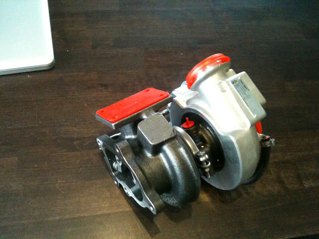

Tulipa hankittua sitten tuollainen Holset HE221W.
Aito holset, mutta tehty kiinassa holsetin tehtaalla ja tilattu kiinasta, oli paljon halvempi.
Purin turbosta kompura-, ja turbiinikotelon tuossa keittiön pöydällä, ja työnjälki vaikuttaa laadukkaalta, tai niin laadukkalta kuin holsetissa yleensä voi.
Jospa tällä ahtimella, välijäähdyttimellä ja pienellä pumpun viilamisella sais tuosta autosta mukavan käyttöpelin, nyt on turhan nuhainen.
Kuuhun tällä ei yritetä pyrkiäkkään, minkä moni varmaan jo hoksasi. Tuon ahtimen etuina on sopivuus vakiopakosarjaan, kohtuullinen tuotto ja pieni fyysinen koko, koska ei viiti ruveta harrastamaan mitään kaameaa osienvaihtoshowta joka vuosi.

tuhkis kirjoitti:Tulipa hankittua sitten tuollainen Holset HE221W.
Onko muuten MFS-kompurasiivella tuo kikkare ja kahtelinko oikein, että pakopesä on kokoa #6?

Tuossa on 7cm^2 pakopesä, valettu siipi ompi.

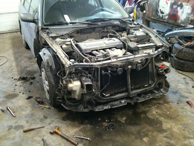

Laitanpa muutaman kuvan uudesta väliprojektista.
Kokenut pienen keulapusun, bägit ehjät, runkopalkki haitarilla 100mm matkalla, apparin puolen runkopalkin pääty n. 70mm liian alhaalla, ilmastoinnin kenno mahdollisesti rikki. Ristimitat heittää 50-60 mm keulasta mitattuna. Valojen kiinnikkeet kappaleina myös kuskin puolelta, etukehikko ja puskuri liikkunut sen verran että vetänyt mukanaan kaikki kiinnikkeet.
Traktorilla, tunkilla ja pätkällä ketjua saa ihmeitä aikaan. Tässä kuvassa etukehikon oikea ylänurkka on vielä liian alhaalla.
Ristimitat täsmää. Runkoaisan pää on vielä "muotoilematta"
Puskurin sovittelua.
0442890665
kari.tuhkanen@gmail.com
