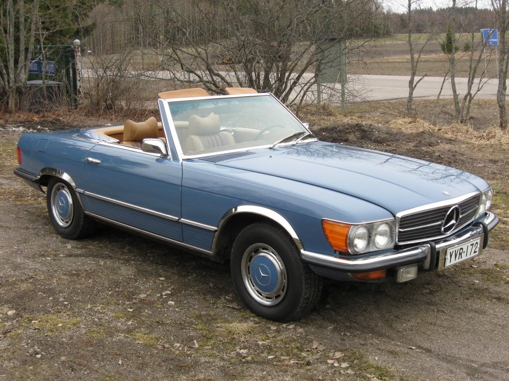

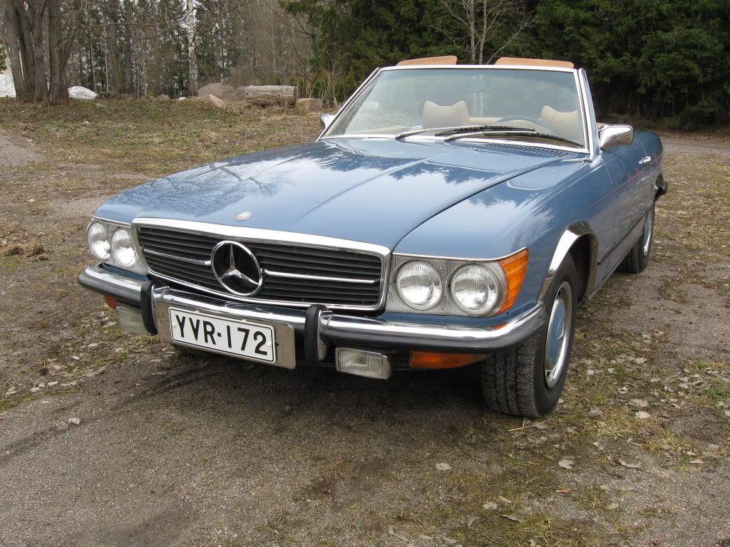

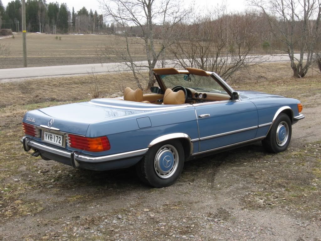

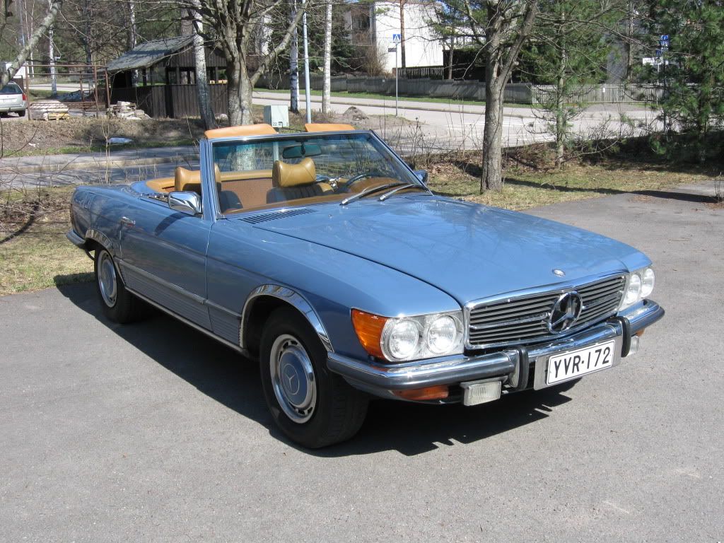

Kahdeksan kuukauden projekti ohi. Waunu löytyi Tacomasta Washingtonin osavaltiosta viime elokuussa. Lienee autokauppiaan unelma. Vähän ajettu (106 tms.), vanhan mummon omistama ja hänen poika joka ladyn puolesta myi autoa asui saaressa.
Mummo Norjalaista alkuperää ja se asia suurelta osalta ratkaisi kaupan. Hän halusi myydä auton skandinaviaan.
Auto tuli riskillä Los Angelesiiin jossa Kervisen Petteri tarkisti auton , totesi sen helmeksi ja pakkasi konttiin.
Laiva teki viimehetkellä mutkan Pietarin kautta ja silloin todella jännitti, auto saapui kuitenkin ehjänä Hämeenlinnaan juuri ennen lumia.
Talvella kennotin jäähdyttimen, vaihdoin levyt ja palat ympäri sekä yhden yläpallon.
Tammikuussa tehtiin MR-tarkastus ja kun lumet alkoi sulamaan tehtiin rekisteröintikatsastus ja sen jälkeen rekisteröinti suoraan museorekisteriin.
Publikaanit muisti reilun 350€ laskulla jota pidän kohtalaisena.
Nyt on auto huollettu kesää varten ja odottelee lämmintä ilmaa........
Asia joka on pitkin talvea tullut selväksi on se että Mersua on helppo harrastaa!.

Onneksi olkoon!
Näyttää tosi siistiltä. Omaan silmääni amerikan mallin valot ja nuo alkupään "euromalliset" puskurit ovat maukkain mahdollinen yhdistelmä...

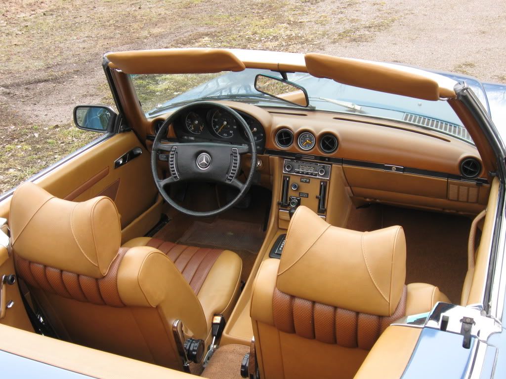

Onnea vaan. Mukava nähdä tuo varhainen tumma/vaalea bambus-nahkaverhoilu. Äkkiseltään voisi luulla värjätyksi :-). Onko auto alkuperäisen värinen, konehuone näyttää harmaalta? Oliko vermokaaret paikallaan museotarkastuksessa? Varmaan viimeistelet hienon ulkonäön alkuperäisillä, kiillotetuilla pyyhkijänsulan rungoilla? ;-)

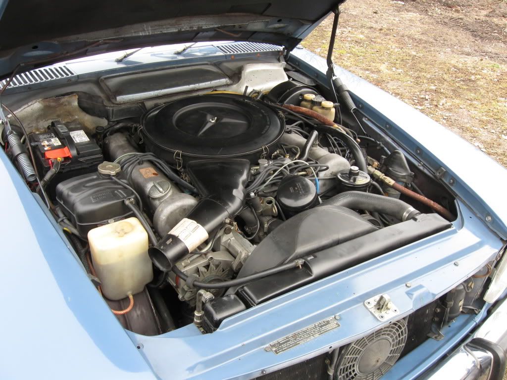

Eipä tuo auton väri ollutkaan niin yksinkertainen asia.

ompa p**kele näpäkkä merssu, onnittelut vaan omistuksen johdosta, heti tuli vesi kielen päälle itelle :P tuommoisen "yksilön" kun ite joskus jostain löytäsi, niin ostaisin heti, makso mitä makso. tuossa on sentään MERSUN roadsterin linjakkuus ja ULKONÄKÖ tallella !

Woihan witsi, hieno on peli. Ja uskomatonta nuo penkin värit!
1972 kuuluisi musta kilpi (ainakin Kymen läänissä) ja MR-rekattuun sen toki saa nyt; laita ihmessä 5-merkkiset. Pölykapselit OK ja värikin mahtava.

Kyllä se konehuoneen väri ihan ehtaa on, olen itsekin kerrassaan ihmetellyt W107 konehuonemaalia http://www.classiccarsforsale.co.uk/" onclick="window.open(this.href);return false; -uutiskirjeessä:
ja sattumalta tuossa ruskeassa yksilössä on samanlainen hieno sisustuskin:

Kuvien perusteella olen täysin samaa mieltä, tuo sisusta varsinkin on uskomattoman hieno :D

karra kirjoitti:Woihan witsi, hieno on peli. Ja uskomatonta nuo penkin värit!
1972 kuuluisi musta kilpi (ainakin Kymen läänissä) ja MR-rekattuun sen toki saa nyt; laita ihmessä 5-merkkiset..
Nuo kilvet oli tietoinen valinta.
Pääkaupunkiseudulla alkoi valkoisten kilpien jakelu toukokuussa 1972. Auto on valmistunut 5/72 ja otettu käytöön 8/72.
Eli jos tuo waunu olisi myyty alunperin Suomeen se olisi todenäköisesti saanut valkoiset kilvet.
Lisäksi konttorilla oli vain C ja J alkuisia 5 merkkisiä kilpiä ja nuo pitkät jollain tavalla mielestäni sopii paremmin noihin kromitaustoihin.
Sen vuoksi tilasin pitkät kilvet ilman EU-merkintää.
Sattumalta vuosimalli 72 tuli noihin kilpiin.

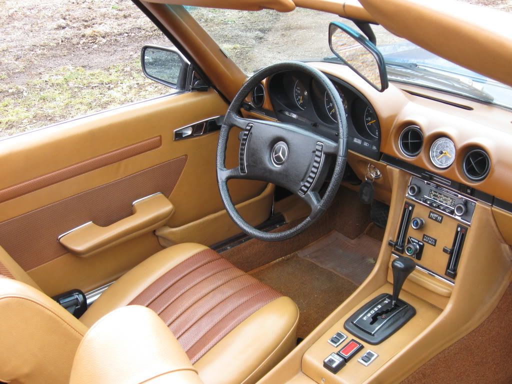

Sisustan väri oli ensimmäinen asia joka kiinnitti huomioni kun etsin vastaavaa autoa. Tuo kaksivärinen MB-tex "Bambus" ei liene kaikkein yleisimpiä comboja alkusarjan SL:ssä
Tämän yksilön "erikoisuus" on siinä että vastoin MBUSA:n ohjeita, mekaanikot eivät vaihtaneet sen ensihuollossa takaluukun "350 SL" badgea "450 SL" badgeen.
Tämä sen vuoksi kun Jenkit eivät halunneet ärsyttää Saksalaisia kuluttajia , jotka eivät vielä voineet valita isoa myllyä. Sen takia autot lähti maasta 350 sl:inä
Eli auto on ollut koko elämänsä 350 SL isommalla 4.5 l. koneella.

Tämä viesti oli kiusallinen siinä mielessä, että olin tähän saakka pitänyt oman C107:n sisustaa erittäin siistinä, mutten enää ;)

Mielestäni konehuoneen väri pitäisi olla sama kuin ulkoväritys.

Matti R kirjoitti: Mielestäni konehuoneen väri pitäisi olla sama kuin ulkoväritys.
Tein tuossa juuri matkan maapallon ympäri virtuaalisesti. Mobile.de ja Ebay.com tarjonnasta vm. 72 - 74 SL:ssä näyttäisi siltä että tuo konehuone on joissain korinvärinen ja joissain erivärinen. Omani alkuperää puoltaa mm. tuo väri löytyy ainoastaan rungosta ei koripaneeleista. Moottoritila on muuten siisti eikä tuota väriä ole missään irto-osassa. Moottori on alkuperäinen ja sitä ei ainakaan historiatietojen mukaan ole irroitettu. Mm. paisuntasäiliö,jarrutehostin ym. apulaitteet on paikoillaan ja sen näköisiä ettei niitä ole ikinä irroitettu joten moottoritilan maalaus jälkikäteen tuntuu mahdottomalta niin ettei ko. laitteita roiskita ja sotata maalilla.
Lisäksi tulipellin edessä oleva äänieriste on alkuperäinen.
Mikähän mahtaa olla totuus, kuuluuko tila olla korinvärinen vai ei ja miksi eri autoissa on erilaiset sovellukset ?.
Onko korinvärinen maalaus seuraus täysentisöinnistä jossa moottoritila maalataan samalla ruiskutuksella kuin muukin auto ?
Tuo sävy joka tuon oman mummonauton moottoritilassa on ei matsaa mihinkään muuhun Mersun vakioväriin. Se on enemmänkin tuollainen ferreksinpunainen.
Mm. bensiinin täyttöluukun sisäpuolelta näkyy takalokasuojan ja sisälokarin sauma ja siinä tuo sävy on samanlainen,
Waunua ei ole varmasti ikinä maalattu kokonaan uudestaan eikä siten hiottu kokonaan pellille joten tuon sävyn pitää olla välikerros pinta ja pohjamaalin välissä
Jännä homma ja ei varmasti vaikuta auton käytettävyyteen mutta kun tuo perskeleen uteliaisuus................

Minun Mersuni (450sl) konehuone on saman värinen kuin itse auto. Sarjanumero on 6158, joten saman ikäinen auto on kyseessä.

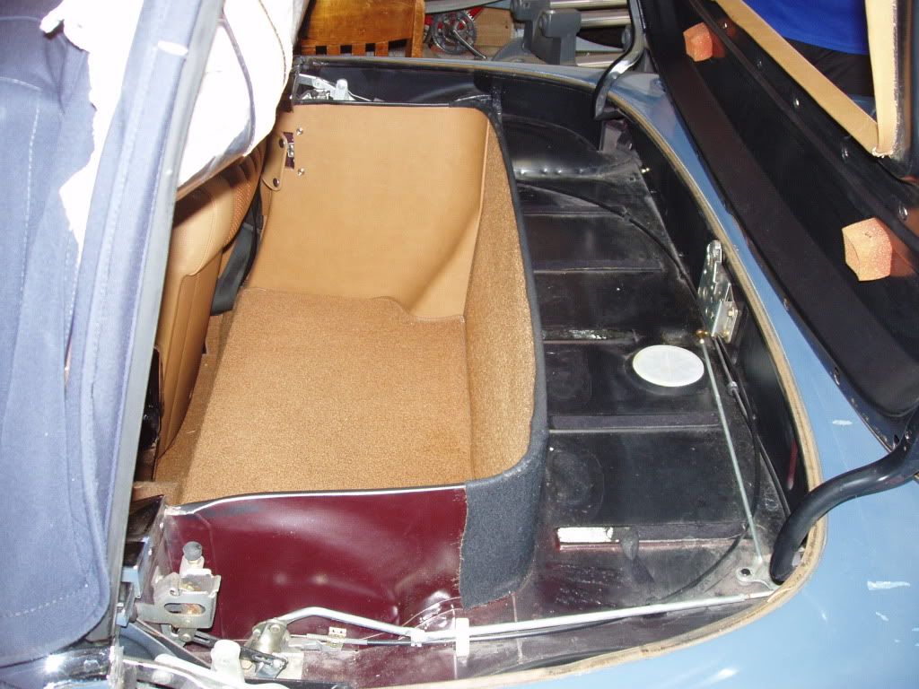

"Sisusta ja maalaus on täysin alkuperäinen. "
Väärässä oltiin. Ne jotka pisti rahansa sen puolesta että konehuone ja korinväri on sama, voittivat.
Tarkemmat tutkimukset osoittivat että autoon on tehty värinmuutos jossain vaiheessa sen historiaa.
Takuukirjan liitteenä olevassa peltilätkässä on mainttu väricomboksi 542 (dunkelrot) / 84602 (bambus)
Jostain syystä korinväri on nyt 903 (blau).
Maalaus on tehty erittäin ammattitaitoisesti ja ainoastaan muutamat teippauksen takia jääneet kohdat tiivisteissä juoruavat ylimaalauksesta.
Mm. umpioiden sisäosa lokareissa on maalattu asianmukaisesti eikä maalisumua löydy oikeastaan mistään muualta kuin puolalle menevän johdon päällä sekä itse puolassa on pieni roiske.
Alustassa ei ole minkäänlaista sumua ja kun irroitin talvella jäähdyttimen se oli aivan puhdas ,vailla maalijäämiä.
Auto on suora ja kolaroimaton lukuunottamatta muutamia parkkiskolhuja joten maalaus on niin onnistunut sekä sitäpaitsi niin hyvännäköinen että auto saa olla tuon värinrn tästäkin asti.
Oheisessa kuvassa näkyy alkuperäinen väri kuvattuna kangaskaton poterossa. Tuo "dunkelrot" on sen verta rujo ja näyttää oikeasti ferreksillä maalatullta jotet luulen että värivaihto kauniimpaan siniseen johtui siitä.

Minun käsitykseni mukaan jenkkilässä ollaan melko rentoja tuon värinvaihdon suhteen...

Onneksi löysivät korvaavan värin mersun värikartasta eivätkä jämiä jonkun Billy`s paintshopin takahyllystä....

Hienossa kunnossa tuo SL ja minulla on konehuone maalattu samalla värillä kuin korin ulkopellitkin

Mutta miksi tuossa on harmaa konehuone eikä punainen tai sininen?

Todella tyylikäs Mersu, hieno sisusta ja väri - tuo sininen sopii hyvin :)
