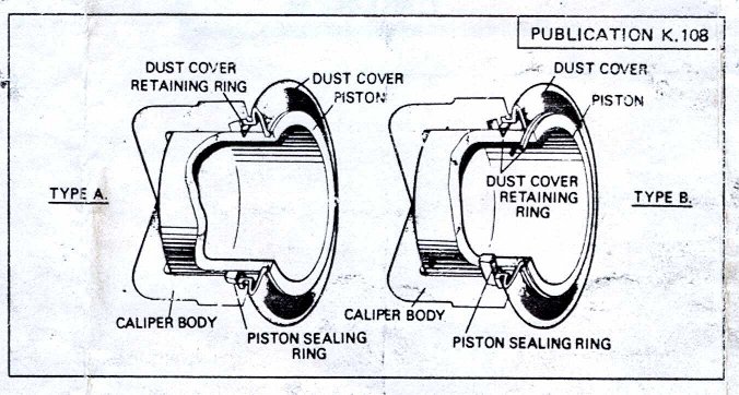

Mikähän se mahtaa palauttaa levyjarruissa työsylinterit ?
Re: Tempomatista.
Männän tiiviste.tapioh kirjoitti:Mikähän se mahtaa palauttaa levyjarruissa työsylinterit ?Ei ole kompa.
Profiililtaan neliskanttinen tiiviste ikäänkuin venyy männän liikkuessa ulos, jarrusta hellitettäessä tiiviste palautuu, ja vetää samalla mäntää hieman mukanaan.
Palathan laahaavat koko ajan levyyn.

Kuvasta näkyy vähän heikosti tuo nelikulmaisuus, mutta kyllä se sieltä pilkistää.Jani kirjoitti:Männän tiiviste.tapioh kirjoitti:Mikähän se mahtaa palauttaa levyjarruissa työsylinterit ?Ei ole kompa.
177.145 M260.920
Voihan se siitäkin johtua.JuhoK kirjoitti:No voiskohan se johtuu tosta tiivisteen risaisuudesta, kun kuluu just sen männän alta jarrupala paljon levyn toisella puolella olevaa nopeammin...?
Luultavammin se johtuu siitä, että ulompi jarrupala ei liiku kunnolla satulan rungossa (vai mikä sen virallinen nimi nyt olikaan)
Tai sitten on liukutapit jumissa.
-Jani-
