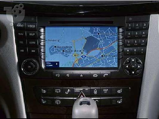

Autossa Command - onko siinä mukana bluetooth -systeemi, eli saa kännyn kytkettyä järjestelmään langattomasti. Autossa sanotaan olevan puhelinvaraus ... Tietääkö kukaan ?

Ok - kiitos ! VIN on WDB211 020 1B 024 279
273 vorrustnung fur handy - eli käsittääkseni känny valmius ?
Autossa Command ja olen ymmärtänyt (jostakin) että näissä olisi sisäänrakennettu bluetooth toiminto vakiona ?
Myös kartoista - uskaltaako laittaa ei-originaali-karttoja Commandiin. Vanhemmassa toimi kyllä hyvin, mutta täällä jossain olen kuulut kauhukeromuksia. Saksan mersu tarjoaa Scandinavian kartat eur 220,00. Tuoltahan sen sais alta eur 50 - ei original siis ...
Kiitos tiedoista ja avusta jo nyt !

Siis 273 ja 354 kuuluvat puhelinvarustuksen valmiuspakettiin. Autossa on siis tarpeellinen johdotus, antenni ja muistaakseni microfoni asennettuna mutta kaikki elektroniikkaa puuttuu ja varmaan puuttuu keskikonsolin säilytyslaatikosta se UHI-liitin. Tuohon pitäisi hankkia nuo puhelinvarusteet HF-toiminnon aktivoimiseksi (plus tietenkin versiokoodaus Starilla). Autossa olisi pitänyt olla joko 386 tai 388 varustus jotta siihen saisi puhelinkohtaisen telineen tai BT adapterin hands free'tä varten (silloinkin auton oma BT on vain HF-korvanappia varten, lähinnä, puheluja varten tarvitaan erillinen BT adapteri).
2006 mallin autossa ei voi olla mitään Skandinavian karttoja vaan DVD:llä on koko Euroopan kartat. Kopioihin en ota kantaa (paitsi että ei se Comandia haittaa kun se karttalevy laitetaan takaluukun Navi-prosessorin DVD-asemaan).

WilMic kirjoitti: Saksan mersu tarjoaa Scandinavian kartat eur 220,00. Tuoltahan sen sais alta eur 50 - ei original siis ...
Autohaus Kleyer lähettää originaalit Euroopan kartat (uusin 2010/2011 versio) hintaan 208,80 (Suomeen UPSilla toimitettuna ja vakuutettuna). Ja palvelu on aivan loistavaa (laitan erikseen ruusuja kunhan paketti ennusteen mukaan ensi keskiviikkona on kourassani).

Tomp
Viestit: 1140
Re: MB 211 ja facelift (08/2006)
Viesti Kirjoittaja Tomp »
On olemassa kolmea vaihtoehtoa.
1. "Mustavalko näyttö" - sellainen perinteinen
2. Aps 50 - 3cm x 10cm oleva näyttö, sisältää navigaattorin, en tiedä onko karttaa, nuolinäyttö ainakin on.
3. Comand - iso näyttö n. 8cm x 12cm, sisältää kartat, dvd:n katsomisen mahdollisuus ym.
Jos autokaupoille menee, niin helpoiten noiden erot huomaa katsomalla keskikonsolia. En tiedä saako harman kardoneita muita kuin comandin yhteyteen.
