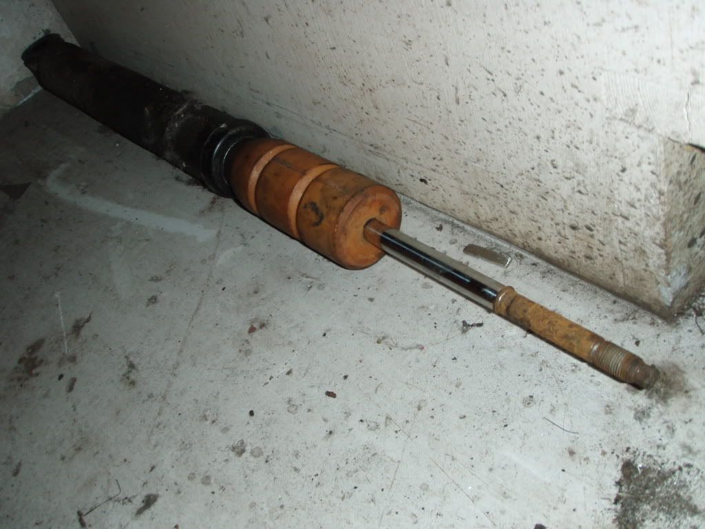

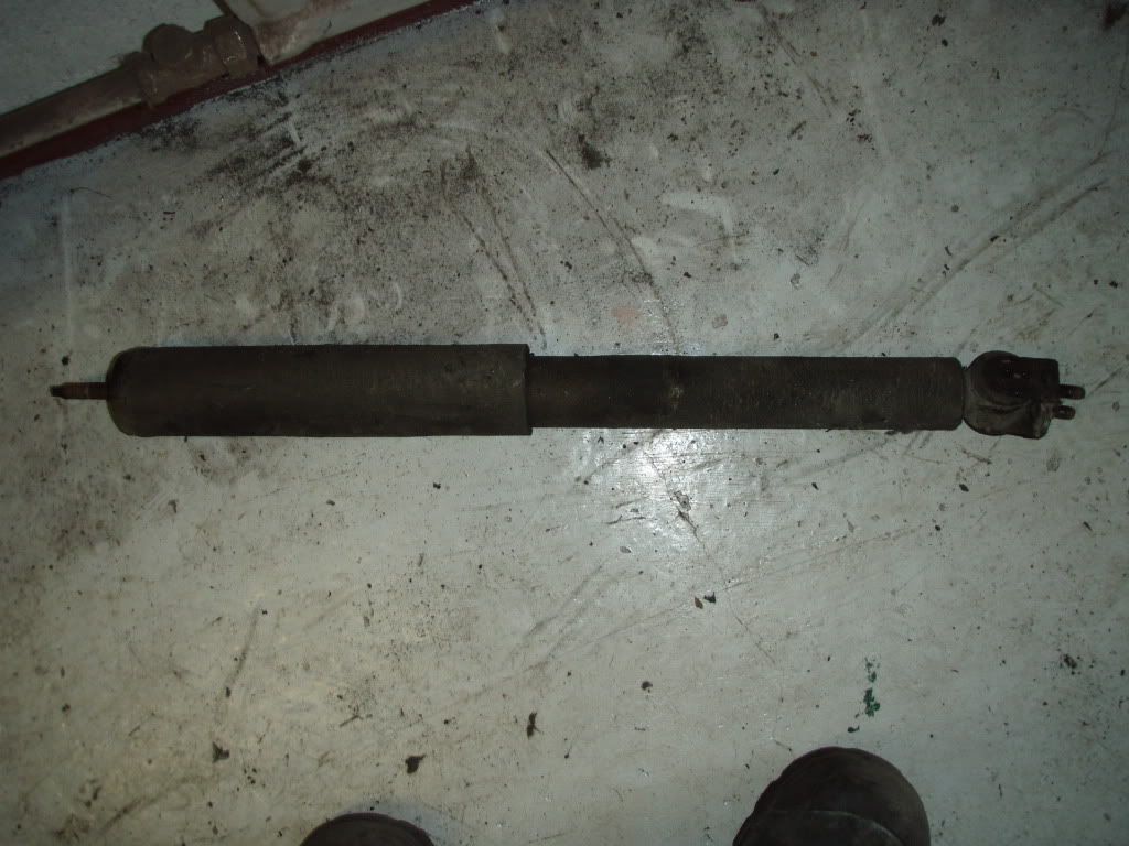

Pystäriin ovat eteen iskunvaimentajat melko kalliita; varaosaliikkeet tarjoavat Gabrielin kaasuiskaria 88 eurolla kpl ja Boge/Sachs korkeapainekaasu 100,- kpl.

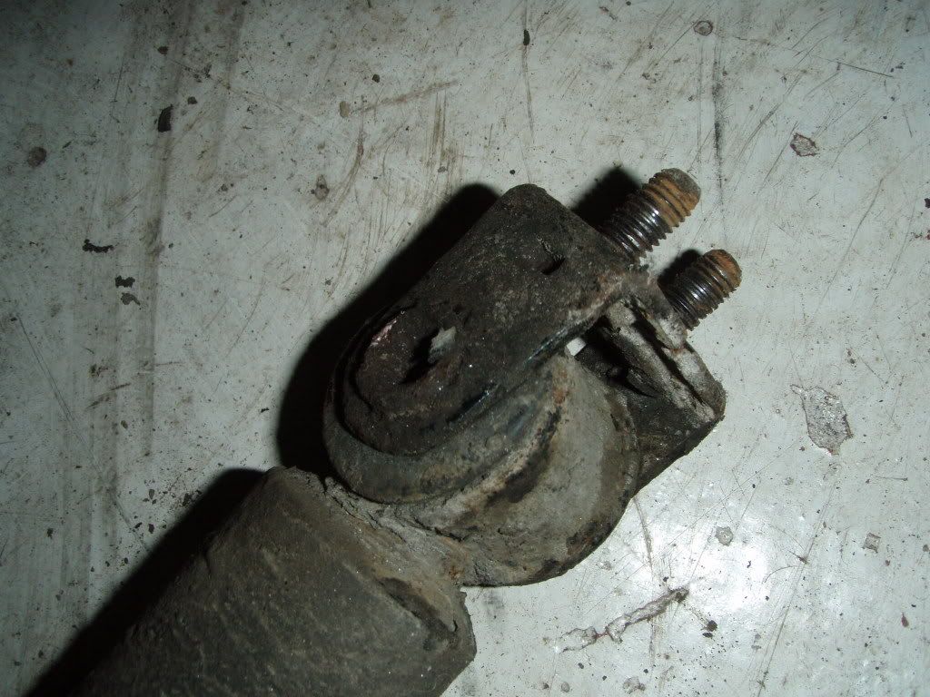

Sain vielä Motonetistä tilattua edullisemmin Gabrielit; 62,50 kpl. Toisesta puuttui tosin alakiinnike joka on prässätty silmukkaan - muutenhan tuo iskari on melko tavallinen.
Onnistuin vaihtamaan todella helposti vanhasta iskarista sen alakiinnikkeen. Kiinnike, tai pari L-mallisisia rautoja joissa pultit, on holkilla kiinni alasilmukassa. Holkin päät on prässätty leveämmäksi jotta se rakenne ei purkaudu. Ajoin smirgelillä levitykset pois ja sorkkaraudalla kampesin irti kiinnikkeet, yksi kerrallaan. Kun sovitin kiinnikeitä uuden iskarin alasilmukkaan niin sovite oli aika tarkka. Painoin ne kiinni ruuvipenkissä ja sain palikat pohjaan hylsyä holkkina käyttäen. Pari millimetriä jäi holkkia näkyviin puolellaan ja levitin sen ne kuulapäävasaralla siihen moskalla iskien. Tuli napakat, ja kun kiinnikkeen pulttaa paikoilleen ei se enää pääse leviämään.
Jos joku muu haluaan tehdä itse iskarit niin strategiset mitat ovat; alasilmukan keskeltä yläpäähän siihen pintaan joka ottaa koriin kiinni (tähän tulee kumi) ulosvedettynä 500 mm ja sisäänpainettuna 400 mm. Muutenhan tuo ylätappi sekä alasilmukka ovat ns. vakiotavaraa...voin nekin mitata jos joku tarvii.
