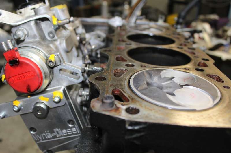

OM601, 2,2 litraa:
![Kuva](http://www.skg.fi/tile002/w638/pic/p0828.jpg)
![Kuva](http://www.skg.fi/tile002/w638/pic/p0827.jpg)
![Kuva](http://www.skg.fi/tile002/w638/pic/p0826.jpg)
![Kuva](http://www.skg.fi/tile002/w638/pic/p0825.jpg)

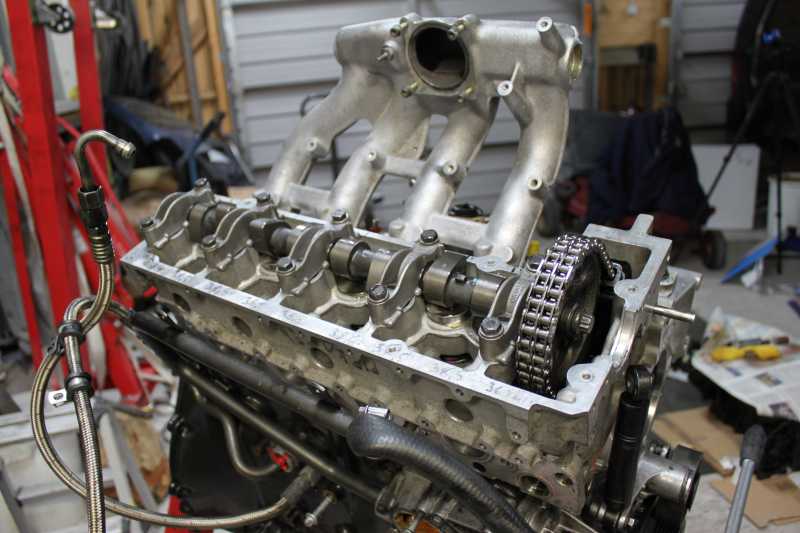

Kansihommia mennailtä ajoilta:
![Kuva](http://www.skg.fi/tile002/w638/pic/p0801.jpg)
![Kuva](http://www.skg.fi/tile002/w638/pic/p0802.jpg)
![Kuva](http://www.skg.fi/tile002/w638/pic/p0808.jpg)
![Kuva](http://www.skg.fi/tile002/w638/pic/p0809.jpg)
![Kuva](http://www.skg.fi/tile002/w638/pic/p0813.jpg)
Top Secret nokka-akseli
![Kuva](http://www.skg.fi/tile002/w638/pic/p0821.jpg)

OM601, 2,2 litraa:
![Laughing :lol:](./images/smilies/icon_lol.gif)

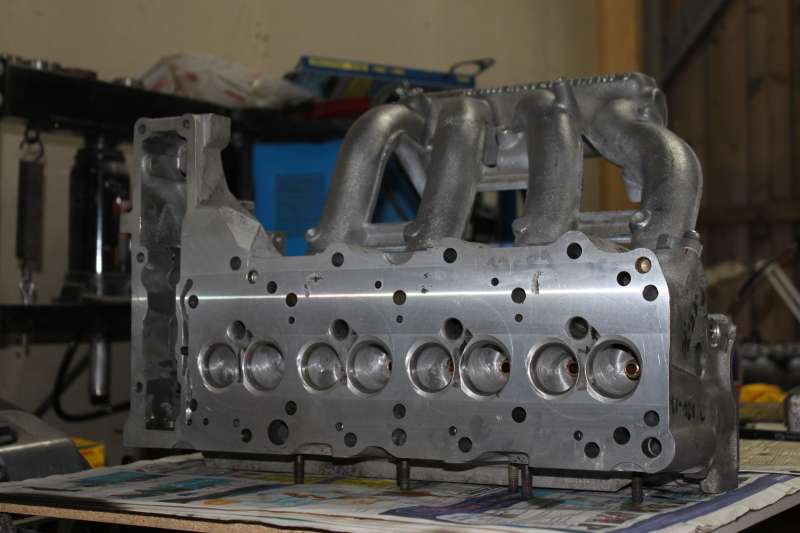

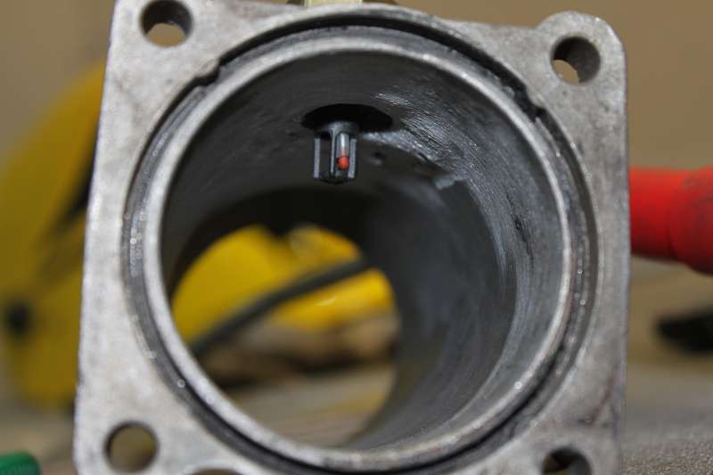

Lisää kuvia...

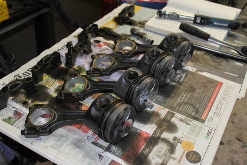

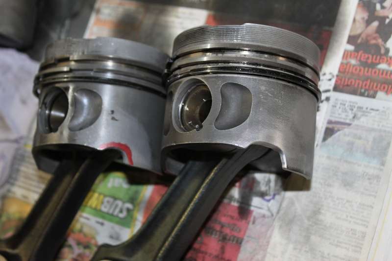

Tuossa näyttää olevan kiertokankien alapukit väärin päin
mutta erään forumilaisen tekemät venttiilien upotukset, Viton lyhkäset kiertokanget ja männäntapit, sekä 300 DT:n männät. Mäntiä joutui vähän viilaamaan jotta mahtuivat paikalleen pitkäiskuisen kammen kanssa.
![Kuva](http://www.skg.fi/tile002/w638/pic/p0829.jpg)
![Kuva](http://www.skg.fi/tile002/w638/pic/p0830.jpg)
Pumppua vain muokattiin ulkoisesti, ei mitään uutta sillä saralla.
![Kuva](http://www.skg.fi/tile002/w638/pic/p0831.jpg)

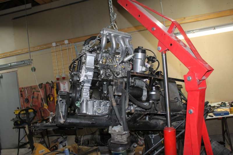

200d jakokotelo vitoon sopivaksi...
![Kuva](http://www.skg.fi/tile002/w638/pic/p0832.jpg)
![Kuva](http://www.skg.fi/tile002/w638/pic/p0833.jpg)
![Kuva](http://www.skg.fi/tile002/w638/pic/p0834.jpg)
![Kuva](http://www.skg.fi/tile002/w638/pic/p0835.jpg)
![Rolling Eyes :roll:](./images/smilies/icon_rolleyes.gif)

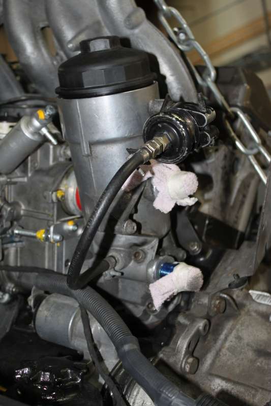

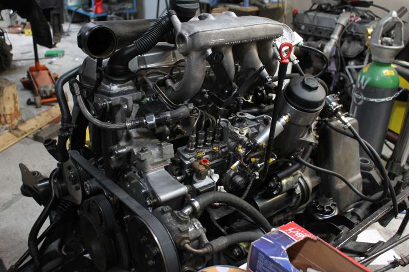

Re: W638/2 [V230TD/Vito110D]: Ahtimen vaihtaminen ja muuta..
Onko tuon imusarjan pakko olla noin h*mo ?
Siitähän se taas läjjäytyy, keväällä kumi palaa....
En tiä miks mutta klemmariliitokset ölijy linijois häirihtee aina.
www.tarvikemotti.com
Äläpä muuta sano ja tuokin tekele on ihan haettu hydrauliikkakaupasta
(sehän oli jo edellisessä versiossa mukana)
Löytyykös tuohon käyttöö sopivia puristettavia liittimiä, kun silloin ei muka löytynyt ?

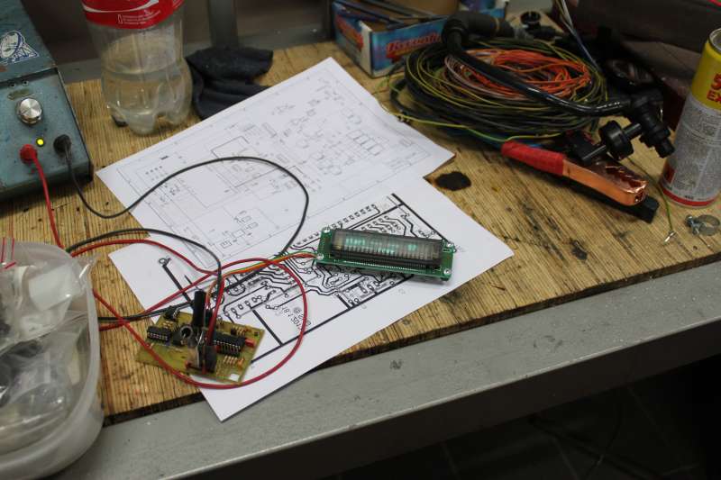

Tein aivan huiman keksinnön, otin loppuun kulahtaneen bendixlaitteen startista, siinä on se hammastaras. Hitsasin siihen lattaraudan palan ja porasin 2 pultinreikää. -> tekele startin paikalle niin kampiakseli on ja pysyy lukittuna. Sitten vain pitkällä varrella +90 astetta ja johan pysyy.

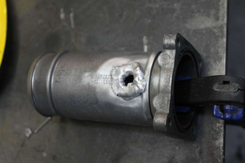

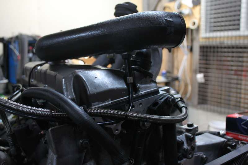

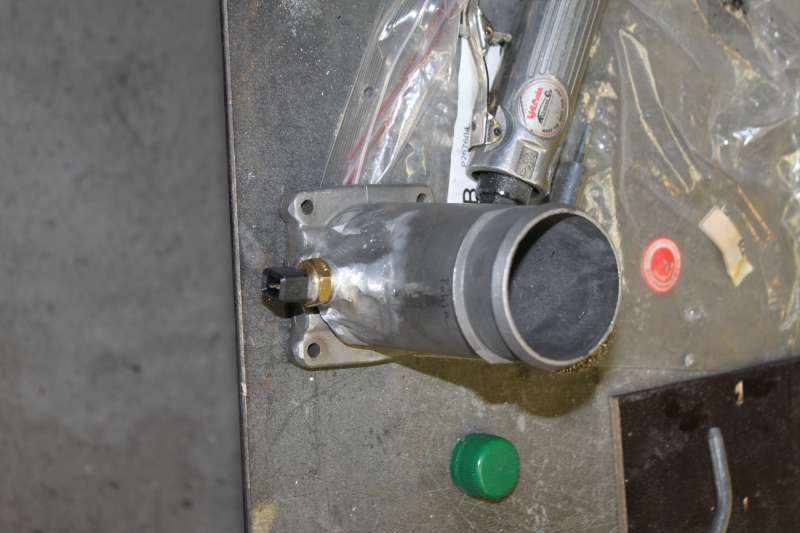

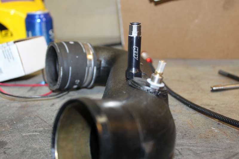

Imusarjan ja coolerilta tulevan ahtoletkun väliseen aluputkeen lämpötila-anturi. Vittumaista meteriaali hitsata kun taisi olla alle 2mm ja tuommosta "paukkuvaa" valua, mutta yritys oli kova....
![Kuva](http://www.skg.fi/tile002/w638/pic/p0839.jpg)

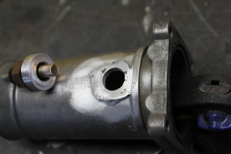

Sorvasin kannen lämpötila-anturin adapterista tuommosen holkin missä oli valmis kierre, sorvaus kun on kuulemma päivän juttu. Hitsauksen ajan pidin siinä vesianturia, mutta en suosittele. Se kun kuumenee niin se muovi yms. osuus lähtee kovasti paukahtaen maata kiertävälle radalle...onneksi ei hajonnut loisteputket ja kypäräkin oli tietysti päässä.
![Kuva](http://www.skg.fi/tile002/w638/pic/p0840.jpg)
Bilteman ilmalämpömittari paikallaan...tähän käy tietysti aito bosch tilalle...
![Kuva](http://www.skg.fi/tile002/w638/pic/p0841.jpg)
![Kuva](http://www.skg.fi/tile002/w638/pic/p0842.jpg)
Edellä olevasta putkesta välijäähdyttimelle päin menee muovinen putki, jolla on tuki kannen päädyssä. Tuo tuki kuuluu rälläköidä pois ja asentaa siihen kohtaan vesiruiskun suutin niin se on kohtuullisessa ja huomiota herättämättömässä paikassa, vesilinja kulkee mukavasti moottorin takana, joten sekään ei herätä mielenkiintoa vuosittaisissa katsastuksissa.

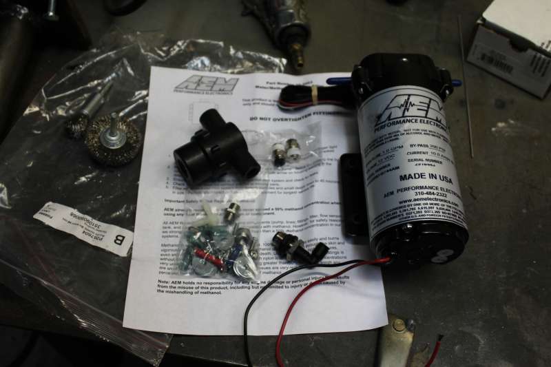

Käytän muista poiketen AEM systeemiä, koska mielestäni se on teoriassa parempi, varsinkin kun rakentaa ihan omanlaisen ohjaimen, joka osaa säätää veden määrän aina oikeaksi.
![Kuva](http://www.skg.fi/tile002/w638/pic/p0843.jpg)
![Kuva](http://www.skg.fi/tile002/w638/pic/p0844.jpg)
![Kuva](http://www.skg.fi/tile002/w638/pic/p0845.jpg)
Eikös näytä ihan vakiokoneelta ?
![Kuva](http://www.skg.fi/tile002/w638/pic/p0846.jpg)
![Kuva](http://www.skg.fi/tile002/w638/pic/p0847.jpg)
![Kuva](http://www.skg.fi/tile002/w638/pic/p0848.jpg)
Tähän tuli medium vesisuutin, eli maksimi vesimäärä lienee 315 ml/min...siinä taitaa olla ihan tarpeeksi tähän käyttöön...

Tutunoloisesti tehty mittarinpidike...kasiässä kirjoitti:Ei näy mihin kohtaan tuo kuulerin alulähtöputki tulee, mutta toivottavasti helppoon.
![Thumbup :thumbup:](./images/smilies/icon_thumbup.gif)
E: Poista tuo ylempi, sormi lipes.
No sultahan se on tuokin idea kopioitu. Tuo on tosin tuossa vain väliaikaisesti kunnes öljynpaine on varmasti löytynyt ja pysyy koekäytön ajan. Lopullinen on sitten sama sähköinen anturi, joka taitaa tällä kerralla tulla keskustietokoeneelle ![Shocked :shock:](./images/smilies/icon_eek.gif)
Lämpötila-anturilla oleva putki on tuon mustan putken ja imusarjan välissä, eli koneen venttiilikopan päällä. On helppo korvata ehjällä osaalla.

Nythän miulla on ö-paineelle mekaaninen mittari t-haaralla turpolle menevästä painelinjasta ja sijaitsee siellä koneen kupeessa.
Oma sähkönen mittari näyttää miula aina liian vähän / mitä sattuu (ku ei oo mersu) niin voi sielua lääkitä sillä oikeella tiedolla pellin avaamalla.

Oliko tuossa "anturissa" millainen kierre? 1/8--1/4 vai 12mm kierre.. Tuli vaan mieleen kun noita nippoja ja lirpukkeita päivisin sormissani hypistelen , että oishan niitä putkierteisiä valmiita jutskia, esim: mutteri 5mm ja sen vois juottaa tuohon kiinni joko hopeella tai messingillä?
Tosin ei olisi telemisen meininki.
Seuraava anturia kun assettelet johonkin ,niin ota yhteyttä, katsellaan sopivat holkki/mutteri/nipat valmiiksi...![Rolling Eyes :roll:](./images/smilies/icon_rolleyes.gif)

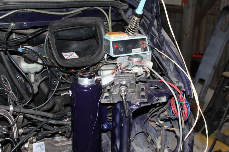

On taas niin turha viikonloppu, pakkanen estää kaiken järjellisen tekemisen n****mista ja ryyppäämistä lukuunottamatta ja nuo kun ei nyt nappaa niin päätin tehdä pienen kuvakollaasion sekä youtubevideon elektroniikasta. Aamulla tosiaan mittari näytti yli 30 asteen pakkasia.
[youtube]http://www.youtube.com/watch?v=QVrjAXegZwQ[/youtube]

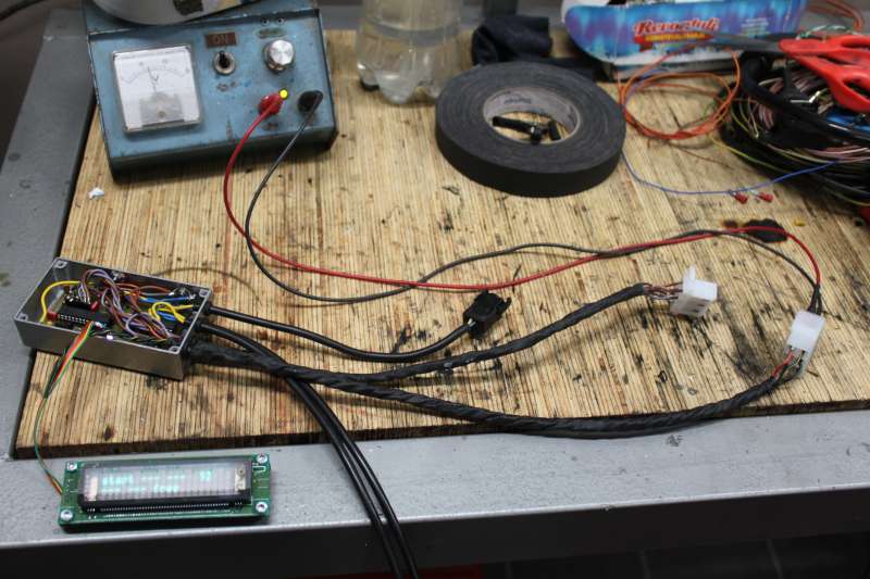

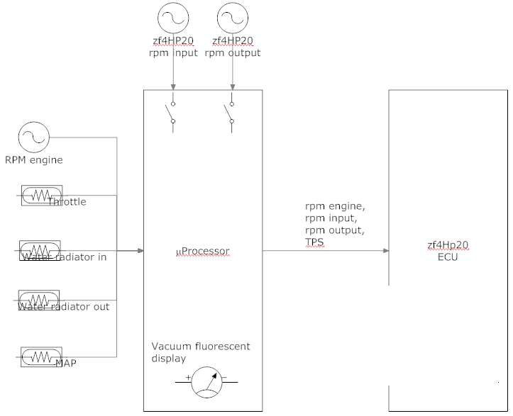

Lohkokaavio periaatteesta, jolla Viton 2 pahinta ongelmaa (turbiinilukon lipsahtelu sekä kierroslukurajoitus) kierretään. Osa sensoreista on ihan puhtaasti mielenkiinnosta mukana, eivätkä liity mitenkään noihin ongelmiin (veden lämpötilat ja ahtopaine)
![Kuva](http://www.skg.fi/tile002/w638/pic/p0886.jpg)
Polkimen asentotietoon lisätään asentotietoa tämän periaatteenmukaisesti, käytössä on operaatiovahvistin, joten siivu alkuperäistä signaalia siirtyy sellaisenaan laatikon ECU:lle sekä tietokone niin päättäessään lisää sinne lisää "asentoa". Vuosien varrella suunnittelin järjestelmää, jossa koko signaali olisi generoitu D/A muntimella, siis ensin A/D muunnos sitten luvuilla manipulointia ja lopuksi muunnos D/A, mutta sitten hoksasin miksi tehdä asiat vaikeammin kun yksinkertainen toimii paremmin.
![Kuva](http://www.skg.fi/tile002/w638/pic/p0887.jpg)
Uusin versio tietokoneesta...
![Kuva](http://www.skg.fi/tile002/w638/pic/p0888.jpg)

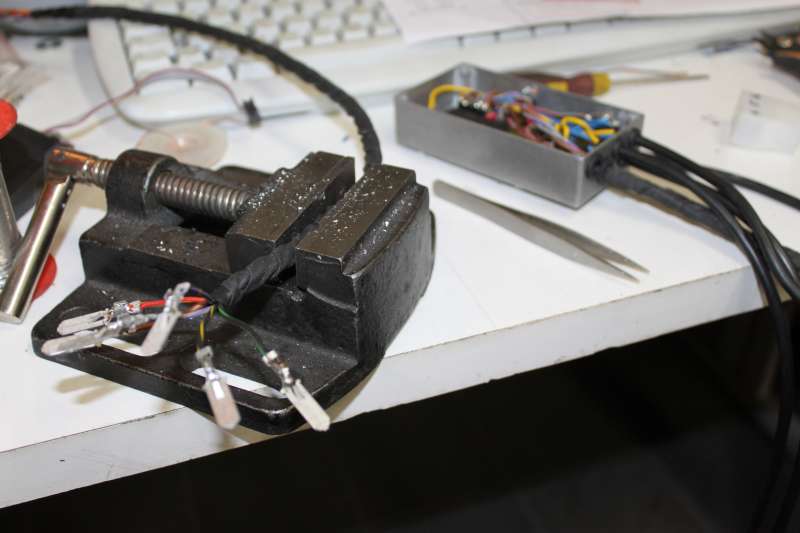

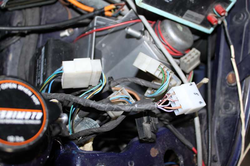

Johtoliittimien asentelua pakkasessa...samalla syntyy tuota sähköistä alipainepumppua.
![Kuva](http://www.skg.fi/tile002/w638/pic/p0889.jpg)
![Kuva](http://www.skg.fi/tile002/w638/pic/p0890.jpg)
![Kuva](http://www.skg.fi/tile002/w638/pic/p0891.jpg)
![Kuva](http://www.skg.fi/tile002/w638/pic/p0892.jpg)
![Kuva](http://upload.wikimedia.org/wikipedia/commons/thumb/a/ae/Mad_scientist.svg/641px-Mad_scientist.svg.png)
Jostain pulssihuiputuksesta ehkä kyse. Viteo piti aina pysäyttää tekstien kohdalle ja sit tuli se viteon nimi siihen ylös tekstien päälle....eipä sen puoleen että mitään ymmärtäisinkään.
![Smile :)](./images/smilies/icon_e_smile.gif)
Videon nimi tulee videon päälle kun painaa pausea
ei mulla tule.

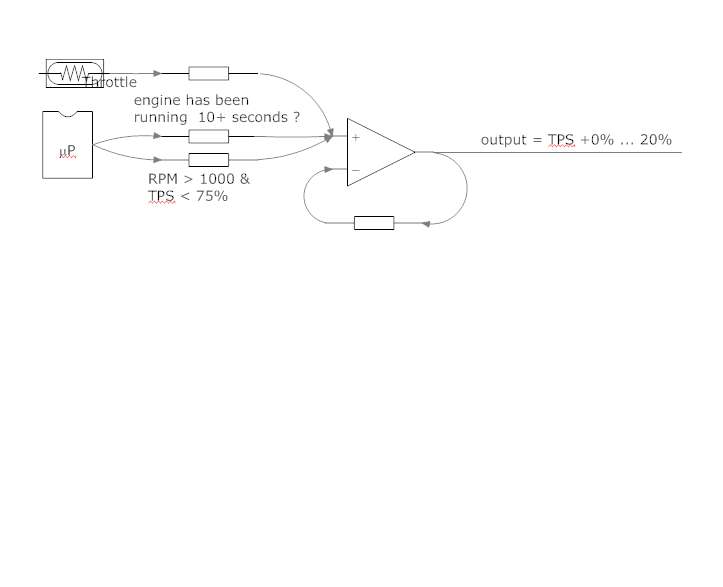

Toimintaselostus:
a) turbiinilukon vittuilun eliminointi:
Kaasupolkimen asentoanturi (TPS) on siirretty alkuperäisestä paikasta suoraan kiinni kaasuvivun akseliin, nyt kaasuvipu pääsee liikkumaan laidasta laitaan siten, että mustaa tulee ja mustaa ei tule. Prosessori tulkitsee asentoanturin signaalin, joka samalla johdetaan operaatiovahvistimen (eräänlainen puskurivahvistin, joka ei vahvista signaalia) läpi automaattilaatikon tietokoneelle. Prosessorilta on varattu pari digitaalista lähtöpinnaa, joilla voidaan nostaa tuon signaalin tasoa, eli silloin laatikon tietokone luulee, että poljin on syvemmällä kuin onkaan. Prosessori tarkkailee kierroslukua ja nostaa TPS signaalia hitusen silloin kun huomaa koneen olevan käynissä, tämä tapahtuu noin 10 sekunnin viiveellä, jotta se ei vaikuta automaattilaatikon polkimen kalibrointiin. Kalibrointihan tapahtuu aina kun virrat kytketään päälle, se saa polkimen nollakohdan. Toisin sanoen laatikon tietokone "näkee", että poljinta on painettu 5% sen 10 sekunnin kuluttua koneen käynnistymisestä. Kun koneen kierrokset on suuremmat kuin 1000 rpm tulkitaan auton liikkuvan, ja silloin jälleen nostetaan TPS signaalia pykälän ylemmäs. Nyt automaattilaatikon ohjain pitää turbiinilukon päällä vaikka syöttöpumpun vipu onkin ihan pintakaasulla ja ajellaan sitä ongelmallista 80 km/h vauhtia.
b) Kierroslukurajoituksen eliminointi.
Nyt vuosien jälkeen hoksasin, että tämä varmasti johtuu kierroslukua mittaavan laskurin ylivuodosta, koska vauhtipyörällä on hurja määrä (144 kpl) pykäliä, joita tuo 8 bittinen prosessori laskee. Alunperin luulin ongelman olevan se laatikon sisältä tulevien pulssien laskennan ylivuoto. Kun kierrosluku on 4800 näkee automaattilaatikon pulssilaskuri 11520 kpl pulsseja joka ikinen sekunti. Mikäli pulssit muunnettaisiin korvin kuultavaksi ääneksi se olisi korkea kimeä vihellys (11,5 kHz).
Kytkentä on yksinkertainen...vauhtipyörän ensimmäisen neljänneskierroksen ajan lasketaan moottorin pyörimisnopeus, ihan vain mittaamalla tarkasti aika, joka kuluu 36 pulssin aikana (144/4=36) . Mikäli nopeus on suurempi kuin haluttu raja-arvo, eli mikäli moottori pyörii liian lujaa, aletaan piilottamaan pulsseja. Se tapahtuu sammuttamalla RPM signaalia puskuroiva "vahvistin" sekä samalla katkaisemalla vaihdelaatikon sisältä tulevat pulssit. Nämä kaikki pitää sammuttaa yhtä pitkäksi ajaksi koska kaikkien pulssien "kierrosluvun" pitää täsmätä, muutoin laatikon tietokone luulee laatikon luistavan. Sammuttaminen tulee luonnollisesti olla "salamanopeata". Moottorin nopeuden mukaisesti lasketaan miten pitkään pulsseja pitää piilottaa ja se tapahtuu vauhtipyörän 90 asteen kohdasta (eli 36 pulssia aloituksesta) alkaen niin pitkäksi ajaksi, että koko pyörähdyksen aikana läpi päästetyt pulssit muodostavat aiemmin määritetyn raja-arvon, vaikkapa 4400 rpm, jolloin laatikon ohjain on tyytyväinen eikä ylivuotoa tapahdu. Tänä aikana ja sen jälkeen prosessori jatkaa vauhtipyörän pulssien laskemista kunnes se maaginen 144 on saavutettu, eli vauhtipyörän pyörähdys on täynnä ja homma aloitetaan alusta.
Pulssien ja ajan laskenta on täysin rautapohjaista, joten se on nopeaa ja tarkkaa.
Videolla näkyy aluksi TPS signaali johon prosessori "naksuttelee" lisää poljintietoa. Tämän jälkeen näkyy puskuroitu (vahvistettu) RPM signaali, joka toisessa lähdössä aina hävitetään hetkeksi ja toisessa lähdössä sen annetaan tulla sellaisenaan. Ensin mainittu menee luonnollisesti laatikon tietokoneelle ja jälkimmäinen kojetaulun rpm mittarille.
Ei se sen kummempi härveli nyt sitten kuitenkaan ole, kaikki alkuperäinen ohjaamossa toimii kuten ennenkin, eli vaihteet valitaan originaalista kepistä, power ja wintermoodit napista etc.
