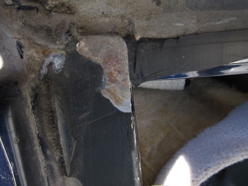

Paljon on ollut juttua helmapellinsuojan takanurkasta, joka tuppaa ruostumaan.
Otin suojan pois kun ilmakin oli sateinen. Onneksi otin, vuoden päästä sinne olisi menty migillä.
Pesun tai vahan puutteesta ei ainakaan nämä vauriot ole tulleet. Jonkinlainen homma pitäisi keksiä, ttä voisi silloin tällöin painaa vettä suojien alle.
Taas sai Mersu muutaman vuoden lisää elinaikaa.
Uusia kuvia alhaalla

Todella asialliset kuvat! Minkä ikäinen on kyseinen w211?
W211 E320 CDI airmatic -03

Sen verran jäi asia vaivaamaan, että kävin äsken irroittamassa helmamuovit tuosta omasta. Ruostetta ei onneksi ei löytynyt, mutta moskaa oli kilokaupalla...

Toinen paikka joka oli moskaa aivan täynnä oli takalaatikon ympärillä olevat muovikehykset. Kannattaa tarkistaa sekin, pikkujuttuja joista voi tulla harmillisia hetken päästä.

Joo, kannattaa näköjään irrottaa nuo muovit ajoissa. Itsellä pilkottaa ruostetta takanurkasta takaoviaukossa. Pitääpä viikonloppuna rassata auki muovit.

hajoaako nuo kiinnikkeet irrotettaessa helmaa, siis vaikka miten varoen yrittäsi pois ottaa?

Itse rikoin pari niitä kynnyskotelon yläpintaan tulevia ennenkuin opin oikean tekniikan. On siis mahdollista saada ehjänäkin irti...

Paljastui tuulilasin vaihdossa ikävä yllätys. Kaikki neljä kulmaa oli lasin alta ruosteessa. Sinkki oli aikansa uhrautunut, mutta lopulta pelti oli vetänyt sauman vierestä ruskeaksi. Pois otettu lasi oli vaihtajan mukaan alkuperäinen.
Hiekkapuhallusta, maalausta, saumojen tiivistystä, ruostesuojausta... tää on taas tätä

Re: W211 Ennakoivaa ruostesuojausta. Paljon kuvia!
Kuvissa ruoste näyttää paljon pahemmalta kuin luonnossa.
Vuosi -pari vielä niin olisi ollut migille käyttöä.
Hiekkaa, ruostetta, pölyä ja muuta paskaa tuli nieltyä auton alla, lopulta pääsi maalailemaankin.
Koneen kanssa kaikki puhtaksi, ruostesuojamaali alle.
Parikuvaa takaapäin, massattuna. Parit tukivarret vielä kiinni niin homma alkaa olemaan valmis.
Olen vähän laiska ottamaan kuvia, otan huomenna paremmat kuvat massauksesta.
