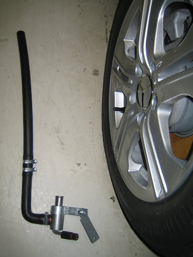

Mitat:
Mutkaletku: sisä halk. 18mm Pituus (pöydältä mitattu ”ylöspäin”) 150 x 80mm
Suoraletku: sisä halk. 19mm Pituus 430mm
Metallinen jatkoholkki: ulkohalk. 20,5mm Pituus 50mm
Kiinnitysrauta: reiän keskeltä-reiän keskelle 76mm
+ letkuklemmareita

Tässä nyt kuvia Defa letkulämmittimestä, sisähaarasta ja sisäpistokkeesta, W212 E 220 CDI 2010.
:wave:
