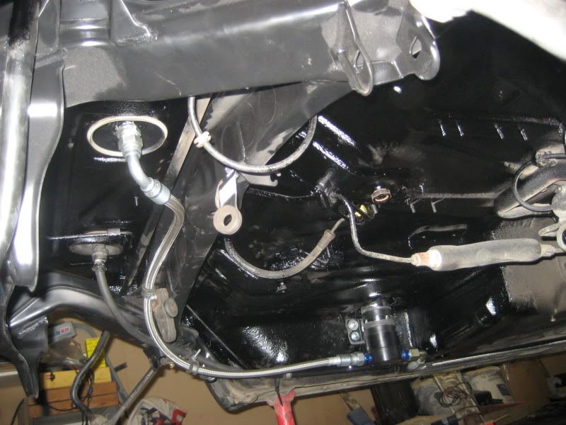

Taas ollaan päästy mesen kimppuun. Nyt on takakelkka puhallettu ja maalattu + massattu. Kaikki varret tuli uusiks! :thumbup: . On jo kiinni autossa joten pian auto pihalle ja toine sisälle moottorin irrotusta varte ja pumppuki tuli tilattu nii saa sen kans lähettää jossai vaihees mynälle.

Ny ois helepoo täsävaihees päivittää naftalinjatki isommaks jos sattuu tulemaa joskus tarvetta :wink:
Vaikkapa tohon malliin

Tulossa uusi naftalinja kun kaveri kerkiää taivuttelemaan putket :D Onko sulla muuten tos välillä joku pumppu? :think:

antti_k kirjoitti:Ny ois helepoo täsävaihees päivittää naftalinjatki isommaks jos sattuu tulemaa joskus tarvetta :wink:
Minkäs kokosta putkea muuten antilla on? Onko meno ja paluu saman kokosta?

Meno on 1/2" teflonteräspunos letkua ja paluu on 9mm röörillä olevaa muoviputkea eli jokunen milli o eroa linjois :roll:

PTracing kirjoitti:
Alle 9mm ei tarviis mennä.
