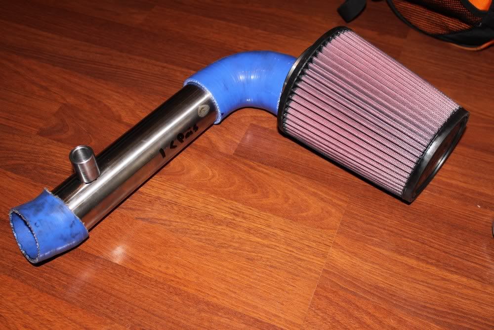

Elikkä tuo vapavirtaussuodattimen laitan lähinnä "Suhinat kyllä voimistuvat" syystä :) en ajatellukkaa hakee tehoa..
Suunnitelmana on että keväällä lastuttais mersun, jos sitte sais vähän sitä tehoa.
Elikkäs ton vapaavirtaussuodattimen suunnitelmat ovat seuraavat:
Turbolta lähtee kumiletkun palanen joka on 45 asteen kulmalla (60mm), sit väliin tulee rosteriputki (60mm), johon teen"t-haaran" huohotin putkelle, ja sitten siihen rosteriputken toiseen päähän tulee laajentava 90 asteen kumiletkun palanen (60-70mm) ja sitten kartiosuodatin päähän. Vaikeesti selitetty mutta pääasia että itse pysyy kärryillä.. :lol:
mietin että saisko mitenkään sieltä keulasta tulevaa putkea suunnattua vapaavirtaussuodattimeen että sais sieltä kylmää ilmaa.. Pitää kattoo jos kehittelis jotain järkevää.

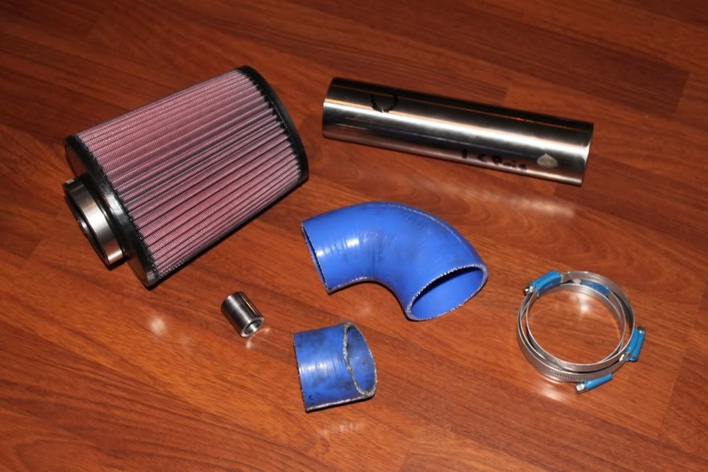

Nyt tuli proturbolta tilaus, eli:
- K&N kartiosuodatin
- Supistava 90 silikooniletku (60-70mm)
- 45 asteen silikooniletku (joutu vähän loiventamaan kulmaa)
ja, koulussa tuli tehtyä tuollanen putkenpätkä rosterista ja sorvattua "t-liitin" johon tulee huohotinputki.
Rosteriputkee pitää aika reippaasti vielä lyhentää ja sit pitää hitsata tuo t-liitin kiinni.
Tuli mieleen että pitää varmaan tehä joku tukipalanen tuohon putkenpätkään ku filtteri kuitenki painaa aika paljon.
Jätän vakio ilmanputsarin alaosan jotta sais siitä kylmää ilmaa keulalta.

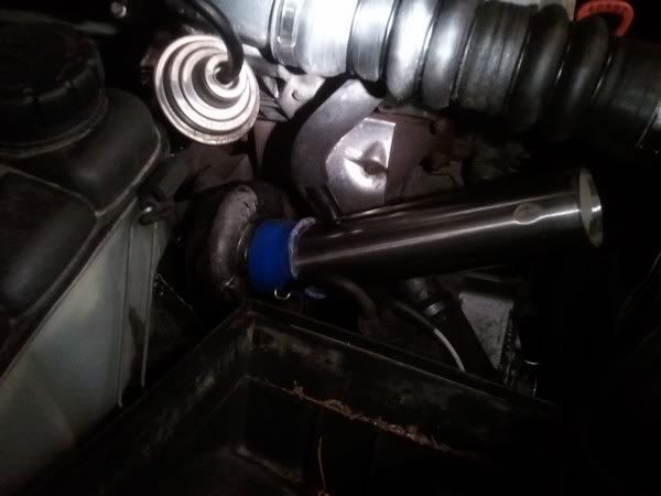

E: jotain sovittelua:

ei ole tuossa tilanteessa hyötyä enää loppu laatikosta. pitäisi olla kokonaan suljettu että oikeasti ilma olisi yhtä viileää tai edes lähelle mitä normi kotelossa.
(ei pakollinen) mutta suosittelen vastaisuuden varalle että kerta noin hyvin teet niin tee huohotin öljyn keruu säiliö tuohon väliin.
eli joku pönttö joka on alempana putken lähtö korkeutta (huohotin) ja pöntöstä sitten vasta turbon imuputkeen.
ei pitäisi kertyä kondensio vetä turbon imupuolelle ja mitäpä veikkaat jos siellä on irto jäätä...

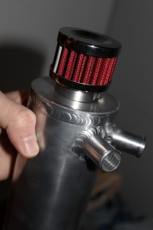

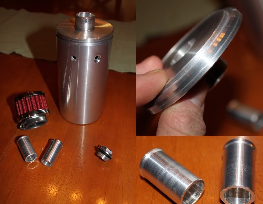

Huohotinsäiliötä olen alkanut tekemään:
Elikkä kanteen tulee suodatin ja liittimet pitää hitsata säiliön yläreunaan (kuvan reikiä vielä suurennetaan). ja ruuvi tulee pohjaan että saa säiliön tyhjennettyä. Tuli mieleen että pitäiskö säiliön sivuun tehä "mittaletku" että näkis aina paljon säiliössä öljyä on?

Re: Wobblerin C 250 Turbodiesel
Se mittaputki on kätevä että näkee suoraan paljonko siellä on. Eikä ole vaikea tehdä. Laita vielä joku hana siihen pohjaan niin on mahollisimman helppo tyhjentää :lol:

ei se mitään mittaletkua tarvi. vaikka kaks kertaa vuojessa ruuvaat sen suodattimen irti ja toteat ettei siellä mitään ole.
ainakaan mulla ei ole kertynyt mitään kummassakaan autossa missä on huohotin säiliö ollut.

Mulla huohotti reilummin ja olis täyttyny säiliö parissa tuhannessa kilometrissä. Se tosin korjautu fortella ja öljynvaiholla.

Tänään vein mersun "huoltoon" tuttavalle (itsellä ku ei mikkään hyvät tilat oo) ja tarkoitus olis säädättää käsijarru, mittariston valot saada palamaan kunnolla (on hirveän himmeet ja välillä näkyy vain osa valoista), pissapojan liittimet kattoo, ym. tollaista pikkusta. Että menee sitte katsastuksesta läpi!
vapaavirtaussuodatin projekti on vielä hieman kesken ku laitan sen vasta katsastuksen jälkeen.

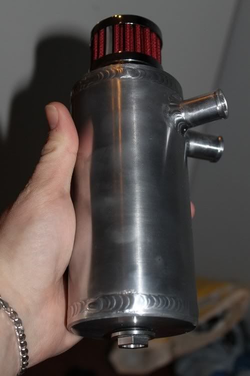

Säiliö hitsattu kasaan:

Viesti Kirjoittaja h33bo »
Hyvännäkönenhän siitä tuli :thumbup:

Viesti Kirjoittaja jekku90 »
miksi siinä kaksi letkun paikkaa on?
w201 om605
Siekkinen
Viestit: 3171
Toiseen tulee huohotusletku ja toisesta lähtee letku imuputkeen.
mitäs tuo suodatin sitten tekee tuossa päällä :D
siis jos olen oikein ymmärtänyt lakia niin huohotin pitää olla jossain imupuolella että jotkut haitalliset kaasut ei pääse karkuun :roll:
w201 om605
Viestit: 5786
No huohotuskaasuissa on pääasiassa ilmaa ja öljyhöyryä. Tuo pötti kerää öljyn talteen ettei sitä imetä suoraan imuilmaan. Kai se jotain paineita tasaa kun siinä toi suodatin on.
EQV 300
Se varmistaa tilanteen kovemmassa rykäisyssä kun nuo letkunlähdöt näyttävät olevan hieman liian ohkaset. Itse laittaisin paksummalla...tai no se riippuu nyt millä mittakaavalla toi kuva on napattu.
Hyvin on hitsaukset onnistuneet, rispektit niistä :thumbup:
kyllä tiedän mitä varten säiliö on välissä, itsehhän sitä ehdotin :D
mutta sille imupuolelle menevälle letkulle ei jää mitään merkitystä paitsi katsastusmiehen ilahduttaminen :P
