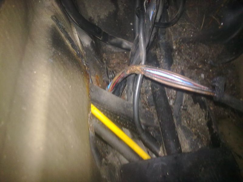

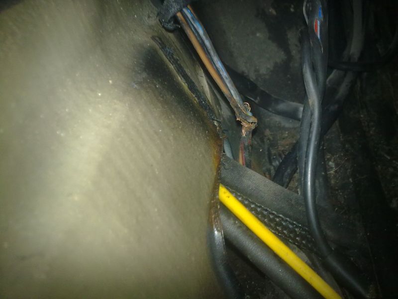

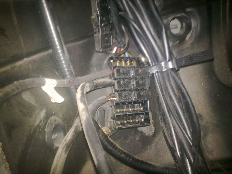

Nyt löyty vika kun asentelin eberiä :crazy:
B sulakeen poltti silloin tällöin ja mittariston takaa
Tuo johto on peilin säädön ja lämmityksen piuhoja jotka on jo tehtaalla vedetty terävän reunan yli verhoilun alle jossa oli ollut jonkinlainen kytönen
Korjasin johdot ja asensin uuden sulakkeen mittaristoon ja rasiaan niin kaikki toimi taas :clap:
