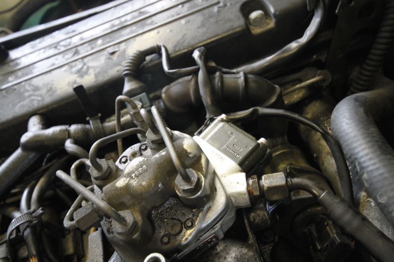

jeps eli kyseessä vm89 2.3 8v tenava vuotaa bensaa kuvassa olevan ruskean liittimen alta. mikäköhön se edes mahtais olla :)
ja tyhjäkäynti on noin 1200. kaasuvaijeri ja vivusto tsekattu.. näissä ei ollut mitään normaalista poikkeavaa

mikä liitin ?

nyt menee täysin mutulta , tuossa on o-rengas tiivistys kun ottaa irti. Ja oliskohan tuo nyt ollut se mokkula jakajan kyljessä jonka paikka ei ollut auringontarkka takaisin laitettaessa ,eli eha ?

EHAssa on juoru reikä ja kyllä se menee nyt vaihtoon ja o-renkkaitten vaihto ei auta.
Eli käytettyä tilalle,uusi taisi olla aika kallis mutta kysele.

Tyhjäkäynti moottori voi olla likainen eli siinä ruskean motikän alla se alumiininen pötikkä.
Voit ottaa ehan pois ja takaisin laittaessa ei tartte olla varovainen säätöjen muuttumiseksi.Siinä liitos pinnassa on kaksi o-rengasta ja epäilen että nämä vuotavat.

saisko tohon vielä tarkennusta ettö mikä toi eha on ?

Se hienosäätää lamdan avulla seosta optimaalliseksi.

bensavuoto = check :) tyhjäkäynti korkealla edelleen :twisted: kylmällä koneella kierrokset 900-1000 ja lämpimällä 1200-1300. jos toi tyhjäkäytnimoottorin putsaus ei auta niin mistä hakea vikaa seuraavaksi? vois koittaa kaikki konstit sit samalla kerralla

Alipaine vuoto on yksi vaihto ehto mutta jos tyhjäkäynti moottori jumittaa ja jää auki niin sama ilmiö eli saa liikaa ilmaa.
mikä oli EHAssa vika?

täytyy siis katsoa se ensimmäiseks.. heitin vanhalla vesilintua ja laiton uuden niin lakkas vuotamasta

Joo eli juorureiästä oli sitten vuoto.se kertoo että se on sisäisesti sitten ollut rikki tai mikä siellä nyt voi läpi vuotaa.Tollanen ois kiva halkaista kahtia.
