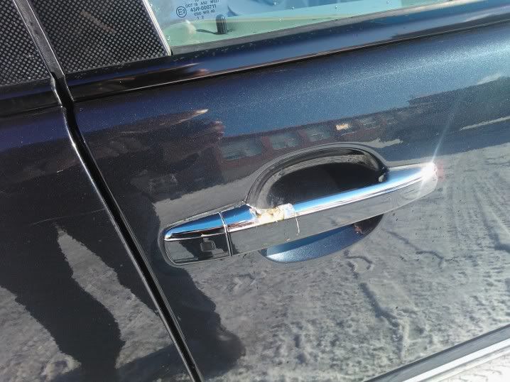

Lisäksi autosta löytyi vänkärin ovenkahvasta pieni kauneusvirhe, sillä alkuperäinen kromaus oli alkanut murtumaan pois. Ratkaisuksi löytyi kokonaan uudet kromikuoret vanhojen kahvojen päältä KM-Partsin kautta.
Mielestäni uudet kromikuoret istuvat auton ilmeeseen melkeinpä paremmin kuin alkuperäiset, sillä kyseinen tyyli tulee jatkumaan myös muualla autossa ja edellämainitusta paikasta tilasin myös hieman ehosteita sisätiloihin, mutta siitä lisää huomenissa.

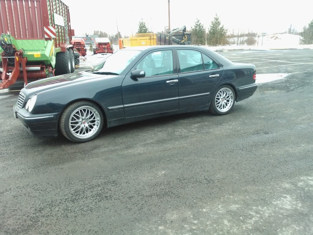

Vannepuolella olisi tällä hetkellä kaksivaihtoehtoa. Makuasioitahan nämä ovat, mutta mielipiteitä otetaan vastaan.
Vaihtoehto 1
Vaihtoehto 2
Alunperin mietin sellaisia vanteita, joissa pinnapuoli olisi ollut mustat ja reunus kiiltävä, mutta tarkemmin ajateltuna yllä olevan kaltaisilla vanteilla auto olisi paremmin edukseen olematta liian "tyrkky". Vanteet on tarkoitus ottaa 18 tuumaisena ja rengastus 235/40.

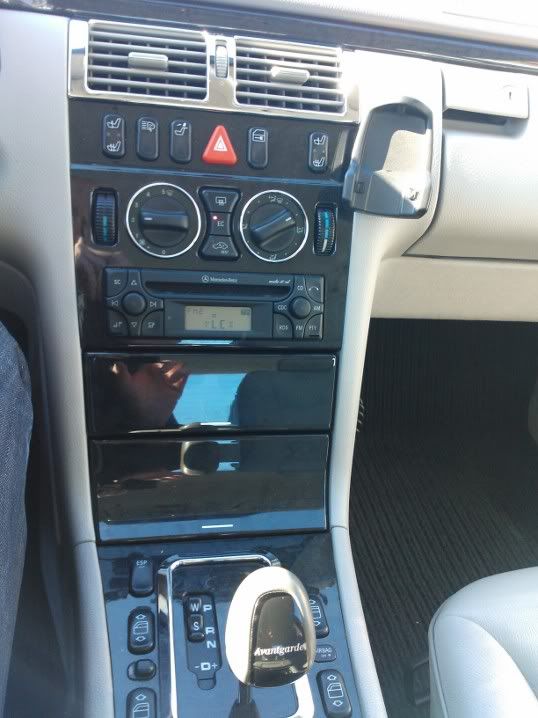

No niin, eli kuten aiemmin sanoin, niin tarkoitus on ehostaa myös sisätiloja hieman kromisomisteilla. Alkutilanne oli varsin hyvä, mutta jotain tuntui puuttuvan ottaen huomioon että ulkoa autosta löytyy kromia käytännössä joka kantilta.
Ennen
Jälkeen
Varsin pienellä laitolla sisäilme piristyi huomattavasti ja esimerkiksi tuntuu että vaihteenvalitsimen ympärillä olisi kromikehys pitänyt olla jo tehtaalta lähtiessä. Kuvassa näkyvä autopuhelimen teline lähtee näillä näkymin lauantaina, jolloin on seuraavan kerran aikaa autoa operoida.

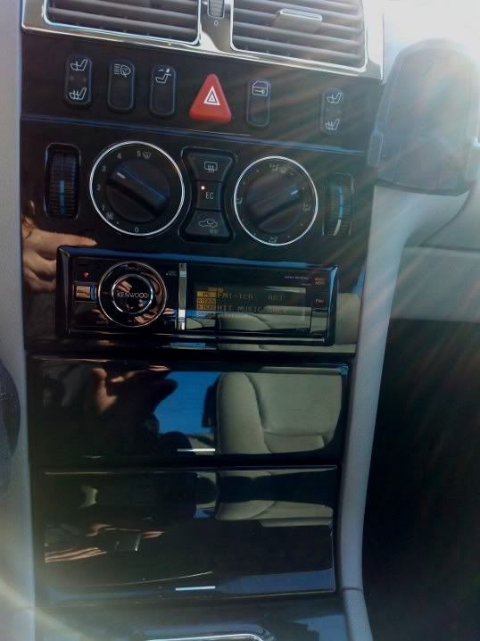

Myös audiopuoli päivittyi uuden soittimen kautta. Laitteeksi valikoitui Kenwood KDC-6051U pääosin sen ulkoisen olemuksen vuoksi, joka jollain tavalla sointuu Mersun kojelaudan pyöreisiin säätimiin ja kohtuullisen kliinin näköisenä se ei hyppää liikaa silmille. Tottahan toki myös USB-paikka on mukava lisä ja myöskin lauantain ohjelmistoon kuuluu lähdölle paikan etsintä jostain keskikonsolin lokeroista tai mahdollisesti hanskalokerosta.

Täältä pamahtaa sitten ns. vanhemman väyryskuskin kommentit. Blingit ok, mutta menit sitte uhraamaan alkuperäisen hillityn äänilaitteen ei niin mitenkään tyylikkäällä tokio-by-night-vehkeellä... :? :oops:
Kun niitä vanteita suunnittelet, niin muista miettiä myös noita ET-lukuja, eikä vaan vanne- ja rengaskokoja, jotta tulee siistin näköinen silläkin tapaa.
Joku monoblockien 8x18 ET 31 ja 9x18 ET 35 antaa osviittaa tuohon autoon asiallisesti sopivista pyöristä. vähänkään isommalla ET:llä jää sitten turhan sisään ja joutuu kikkailemaan levikepalojen (ei ihan lailliset) kanssa.

Yllättävän hyvinhän tuo kenwoodin soitin sopii tuohon kojelautaan :thumbup:

Alkuperäinen mankka ei vaan pystynyt toistamaan esim. Mp3-tiedostoja muistitikulta. En ketään tunne tai ainakaan kukaan tutuista ei ainakaan kehtaa enää myöntää ostavansa normaaleja levyjä niin siinä mielessä alkuperäisestä soittimesta ei vaan ollut vastaamaan nykypäivän haasteisiin. Ja itse mankka taas... Noh ei se kuitenkaan se kaikkein räikein teinivaloshowviritys ole ja jos joku haluaa käydä tämän alkuperäisen soittimen pelastamassa itselleen, niin sen kohtuullista korvausta vastaan saa käydä hakemassa omakseen Oulun alueelta.
Vannepuolelta vielä sellainen tarkennus, että ET-luvut on otettu huomioon ja tämä tulee varmasti joitain järkyttämään, mutta en aio laittaa taakse yhtään sen leveämpiä renkaita kuin eteen. Se on kuitenkin jokapäiväisessä ajossa oleva auto ja takavetoisella kun on tapana kuluttaa vetävät pyörät nopeammin kuin eturenkaat, niin haluan että voin vaihtaa renkaat edestä taakse tarvittaessa ja tässä asiassa käytännöllisyys menee asiajärjestyksessä ykköseksi.

Joo. Sopiihan toi audio10 sinne ja hyvä viritin siinä on mutta kaikki muu onkin sitten 90 lukua. Valitettavasti aika on ajanu tollasten kivikausi soittimien ohi. Jos pitää valita orkkissoitin paremmin tyyliin sopivalla ulkonäöllä ja kaikenmaailman fm lähetin-muistitikku virityksillä tai hieman tyylistä poikkeava huippuluokan soitin nii valinta ei oo kyllä vaikea :lol:

No joo. Kullakin on tietty omat tarpeensa musiikillisten tarpeiden suhteen 8) . Itse kun on jo kasvanut niin vanhaksi, että radio yleensä riittää autossa äänilähteeksi, niin muotoseikat alkaa olla enempi ratkaisevia. Kukin tietty tavallaan :wink: .
Noista pyöristä muuten, että ei ollenkaan vähemmän fiksu tuo ajattelutapasi. Kyllä se 235-kokoinen nakki on jo ihan kookas, jos näin ajattelee.
Itse vaihdoin vaimon autoon 18-tuumaiseten tilalle originaalikokoiset 215/55-16 renkaat. Kustannustehokkuus ja vähän mukavuuskin ovat sitten ihan eri tasoa, kun tuohon kuitenkin syntyy kilometrejä nooillakin renkailla melkein yhden rengassarjan edestä vuodessa. Vanteet kyllä sitten on alkuperäisten 7,5 ET41-kokoisten sijaan 8 ET30. Oikeastaan aika nätti paketti. Riittävän originaali ilme, eli auto ei kapeammilla pyörillä ole korostetun koomisen näköinen niin kuin joskus näkee liian kaarelle tulevia pyöriä kapein renkain. Ilme on kyllä alkuperäistä huomattavasti ryhdikkäämpi.

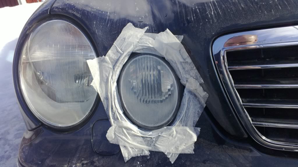

Tuli vapaapäivänä niin nätti ulkoilukeli, että se oli pakko hyödyntää istumalla pihalla auringonpaisteessa auton keulaa tuijotellen. Keskimmäiset lamput olivat mielestäni hieman himmeät, joten kokeilin niiden kiillotusta forumilaisten ohjeiden mukaisesti ja ihan käsipelillä.
Alkutilanne oli tämä. Auton on luonnollisesti myös likainen mutta keskimmäiset umpiot olivat kuitenkin jotenkin samean oloiset.
Suojailin varmuudenvuoksi keskimmäiset umpiot ja ruuttailin aineet rättiin. Noin vähän päälle tunti meni yhteensä aikaa.
Alla oleva jälki ainakin itselle kelpasi ja samalla tulin käsitelleeksi kromimaskin siihen sopivalla kiillotusaineella. Yllättävän paljon senkin säihky muuttui kirkkaampaan suuntaan.

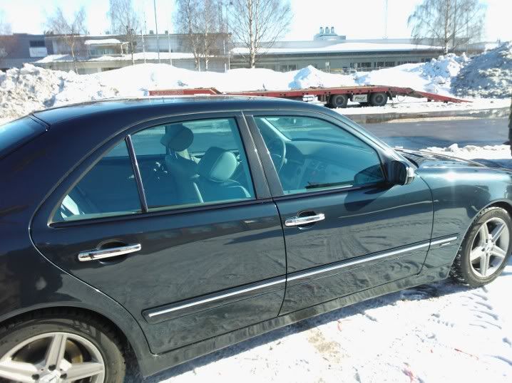

Toinen muutos autoon on se, että sain kesärenkaat hieman alkuperäistä aikataulua etuajassa rengasliikkeestä ja pakkohan ne oli alle jo saada. Toivotaan ettei kovin pahaa takatalvea Ouluun enää tule.
Auto on kuvassa likainen eikä kuvakulmakaan ole se kaikkein edustavin, mutta minusta nuo istuu yleisilmeseen hyvin. Ainoa dilemma on se, että mistään Oulusta ei tunnu löytyvän noille vanteille Mersun keskiöitä edes tarramuodossa. Motonetista sanottiin ettei niitä tarroja saa myydä kuulemma enään ja ohjattiin käymään Veholla. Siellä sanottiin että heillä oli ollut tarroja mutta hekään eivät niitä enää myy vaan ainoastaan alkuperäisiä keskiökuppeja jotka ovat liian suuria. Jostain pitäisi siis löytää MB keskiöt joiden halkaisija on n. 65 mm ja vielä sinisillä lehvillä...

Muuttaa yllättävän paljon koko auton ilmettä, noinkin pieni homma kuin umpioiden kirkastaminen. Vanteet mihin päädyit sopivat mielestäni paavon alle erittäin hyvin. En tiedä onko mun silmät kierossa, valehteleeko kuva vai onko asia näin mutta onko renkaat melko sisällä kaarissa? Ehkä himppasen pienempi ET :wink: Kaiken kaikkiaan hieno auto sinulla :thumbup: Alkaa itselläkin (jälleen) väyryskuume nousemaan :?

ssuvik kirjoitti: En tiedä onko mun silmät kierossa, valehteleeko kuva vai onko asia näin mutta onko renkaat melko sisällä kaarissa? Ehkä himppasen pienempi ET?
Samaa kattelin :crazy: :eh: :eh: :problem:

Hyvälle näyttää mutta tosiaan vähä ulommas sais tulla vantehet. Taisin eilen tämän nähdäkin jos tässä on xenonit?

Multiviri: On Ksenonit keulalla, eli todennäköisesti on ollut samasta autosta kyse. Kaakkuri-Toppila välillä esim. tulee huristeltua lähes päivittäin töiden puitteissa.
Nuo vanteet tosiaan tuossa kuvassa näyttää olevan melko syvällä, mutta ei ne kyllä minusta liian montussa ole livenä katsottuna. ET on 35. Kuten sanottua amatöörikuvaaja ei kovin kuvauksellisia kuvakulmia osaa ottaa joten pitänee räpsäistä jostain eri kantilta otos autosta kunhan sen saan seuraavan kerran pestyä kunnolla.

Umpioiden kirkastaminen tosiaan oli yllättävän helppo homma, sillä hommaan ei loppupeleissä mennyt paljoakaan aikaa ja tuommoinen puuhastelu on vielä terapeuttistakin. Sehän on tärkeää luoda luottamussuhde auton ja uuden omistajan välille viettämällä aikaa yhdessä heti ensikilometreiltä niin vältytään myöhemmin eripuralta, eikös niin?
