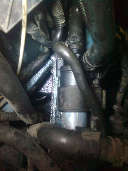

KL varaosanumero 7945.
Tuossa pumppu paikallaan, auto E320cdi -99. Huomaa letkujen asento, tiukkaa tekee mutta sopii / yltää.

dealer kirjoitti:
jylppy kirjoitti:Voitko kertoa tarkemmin, mikä malli kyseessä? Jos noin satasella saa, niin sitten täytyy palauttaa tämä asian laitettavien listalle
Kiitoksia. Laitetaan hankintalistalle. :thumbup:
