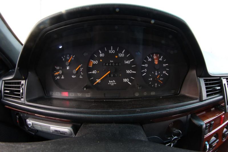

pisti silmään että toi kuva jossa näkyy mittaristo niin sehän 200d:n mittari? ja onko tuo valkonen 603 sitten eriauto vai mikä tämä MITTARIKUVA auto on :D:D:D
124 601turbo
sekámeteli audi
ex 201 601turbo
multiviri
Viestit: 1166
Re: Multivirin E300D ja 300D
valkoinen on tekniikanvaihto 200->300 :D

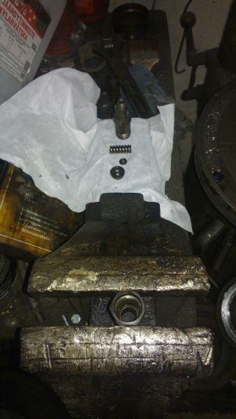

Päivitellääs (heikkoa tilannetta), naftaa vuotelee suuttimista, joko rungot vuotaa taikka ylivuotoletkut. En oo vielä päättäny että kummat. Eli suutinkärjet tuli vaihdettua, vilä pitäis kahteen vaihtaa kun ei ollut hyllyssä kuin neljä suutinta.

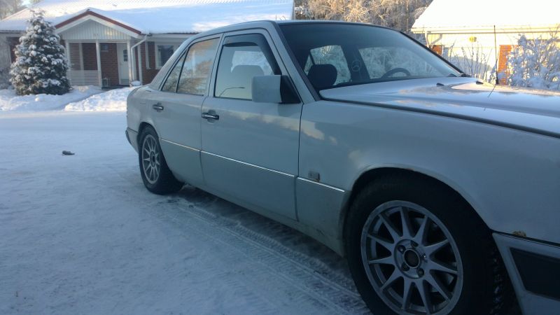

Vänkärin puolen ovia tuli hieman maalailtua
Pienen pieni reikä :D
Hiukan isompi reikä, vaatii uuden oven...
