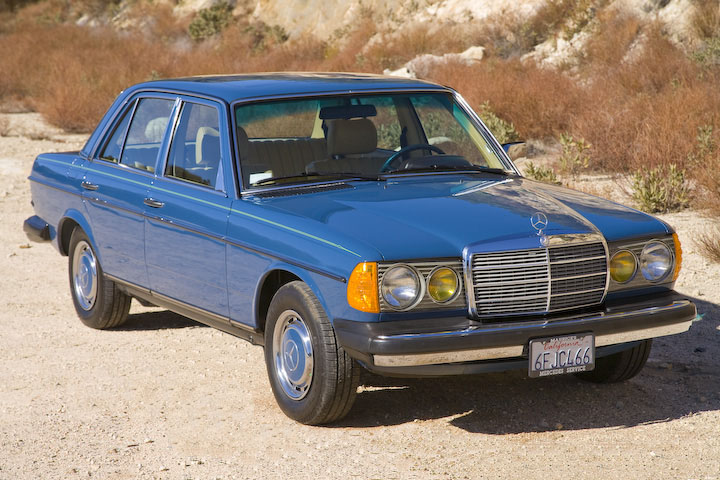

En oikein tiedä väristä. Tuntuu, että tuo antaa väärän kuvan auton ulkonäöstä.
Värikoodi on 940 Marine Blue.
Ei se niin pahaa ole?
Tämä voisi olla sopiva väri, onko hyviä arvauksia koodista?:
