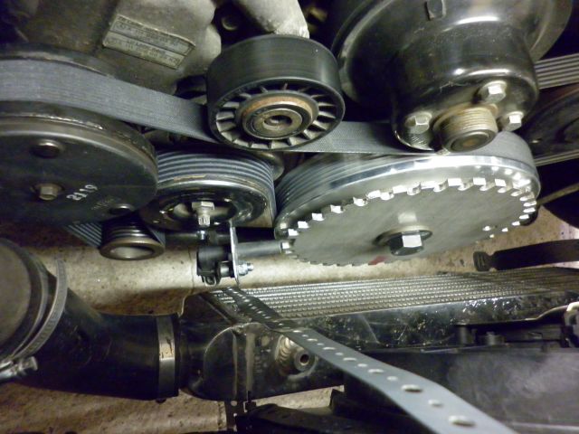

Viesti Kirjoittaja tomant »
Uusi hihnapyörä on paikallaan ja ensimmäinen testi antoi noin 0,75 bar nokka aikaisella ja noin 0,9 bar nokka myöhäisellä.

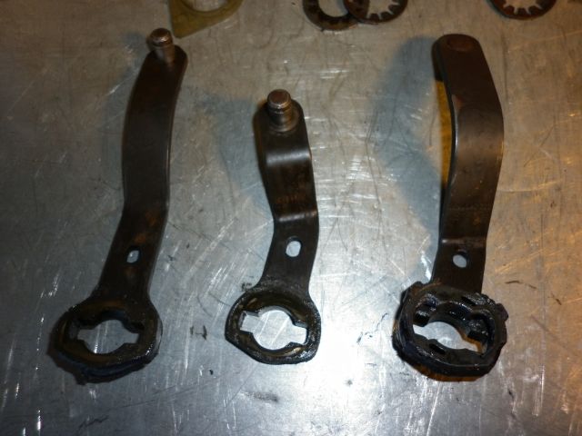

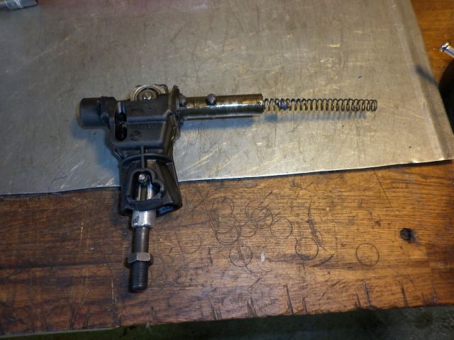

Vaihteensiirto syynissä
Tänään tutustuin vaihteensiirtäjän anatomiaan. Purkaminen oli helppoa, mutta kokoamisessa oli tekemistä, että sai vivut, prikat ja jouset ojennukseen. Shifterin vipuja pitää jossain vaiheessa pidentää ja keskitysjousia jäykistää. Jousi, joka palauttaa vaihdekepin 1/2-linjalta 3/4-linjalle on shifterin akselin sisällä ja kiinni pienellä jousiprikalla. Yritin huonolla viilalla kevyesti viistää shifterin vipujen reikien reunoja, jotta vaihteensiirto tulisi joutuisammaksi, mutta aine oli erittäin kovaa, joten homma ei oikein onnistunut.

Viesti Kirjoittaja jukkis. »
Kai nyt vaihoit samalla nuo kepin puslat nailonisiin?
tomant
Viestit: 3977
Re: W201 190E: M102 Turbo -> M111 Kompressor
jukkis. kirjoitti:Kai nyt vaihoit samalla nuo kepin puslat nailonisiin?
Tarkoitatko shifterissä olevat kepin alapään puslat? Tämä on w202:sen shifteri ja siinä näyttää olevan laakeroidut buslat.
Vai tarkoitatko vaihdetankojen puslat? En vaihtanut, kun en ole saanut teetettyä. Mutta jossain vaiheessa pitää tankojen päät vaihtaa sellaiseksi, että joustot ovat pienemmät.

jukkis.
Viestit: 1608
Joo nuita kepin puslia tarkotin.
Mulla ainakin oli -98 s202:ssa ihan samanlaiset kumi puslat kuin vanhemmisakin.

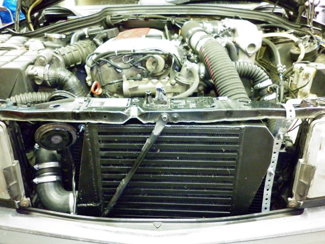

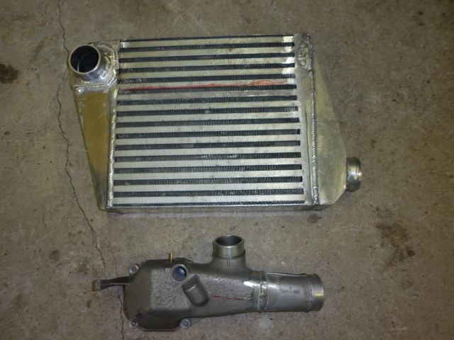

Välijäähyn modaus
Vanha turbon välijäähy on muokattu istumaan uuden koneen ja kompressorin kanssa. Samoin kompressorin kärsä on lyhennetty ja lähtösuunta muutettu.
Auto alkaa olla paketissa taas. Tässä konehuoneesta taas uusi versio ,-)
Lisää kuvia kotisivulla.

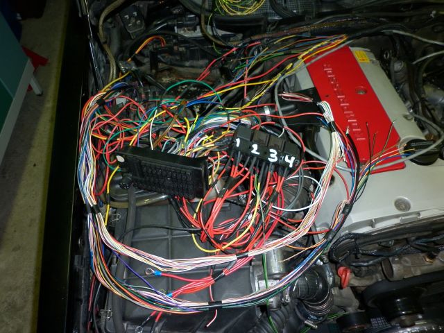

Sulakerasian ja releiden johdotus on valmis. Enää ECUn 26 johtoa kytkemättä, joten homma on melkein hanskassa ,-)

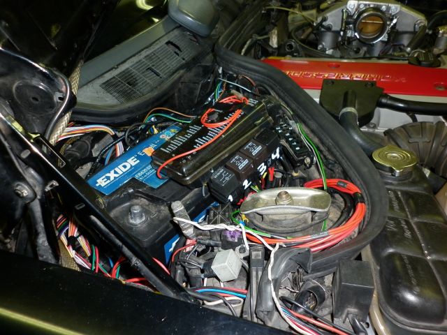

Johdot lähes valmiit ja sulakerasia ja releet paikallaan. Puuttuu enää laajakaista-lambdan uudelleenjohdotus ja alkuperäisen seosnäytön lisääminen.

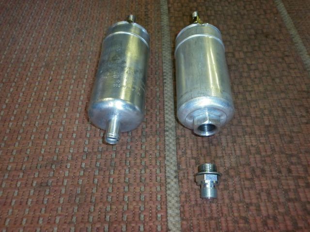

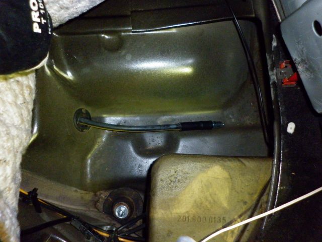

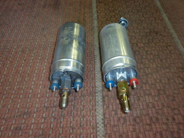

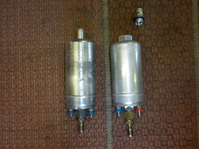

Bensapumpun vaihto
Hajonneen bensapumpun tilalle vaihdoin Bilteman Bosch-kopion ja kuvissa näkyvät erot Mersun alkuperäiseen verrattuna. Tankista tulevan letkun kiinnitys vaati lisänippeleitä hydrauliikkapuodista sekä viilaa, mutta onnistui hyvin. Pumpun sähköjohdot tarvitsivat isommat liittimet ja niiden järjestyksen kanssa pitää olla tarkkana.
