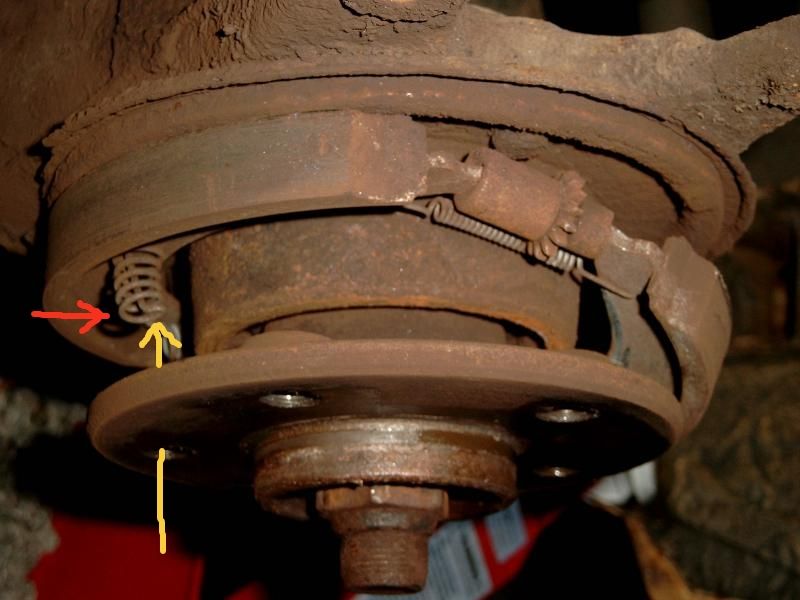

Näissä on tapana se että liian pitkät pyörän pultit (keltainen nuoli) osuu jarrukenkien asennussjousiin (punainen nuoli) ja kilisee/kolisee. Sen olen huomannut että ko. jouset on eripituisia joten saattaa osua pulttiin kiinni. Kuvassa on wanha mersu, ja rako on iso, mutta uusissa jousien ja navan väinen rako ei ole kuin pari milliä.
Ittellä oli ko. asennusjousen pää antanut periksi, se ei ole poikki, mutta tullut ulospäin 4mm ja rapsuttaa.

Tässä on levyt takana joten kyse ei liene tuosta? Googlasin semmoisen ohjeen että takapenkin alla olisi säätö josta voisi kiristää käsijarrua, pitänee koittaa ja varoa ettei kiristä liikaa.

on on siellä tuollainenkin. käsijarrun palat nuo on :) tuossa tuo *-mallinen rissa on se säätöruuvi. pultin reijästä meisselillä voi säätää.
siellä takapenkin alla on automaattisäätö mistä ei voi itse mitää kiristää. Jos vaijerit on löysätty, niin sen voi ikäänkuin nollata sieltä, ja pitääkin. ks kuva
