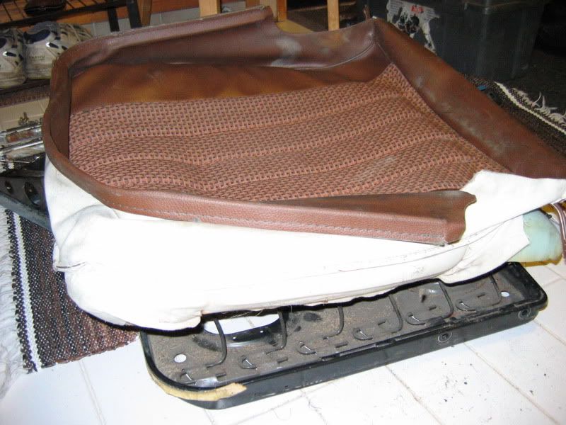

5. Irrotetaan penkin verhoilu. Verhoilu lähtee painamalla penkkiä kasaan ja ujuttamalla verhoilua pois urasta, tarvittaessa vaikka ruuvarilla avittaen.

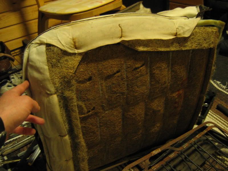

6. Nyt koko verhoilu meriheinäisen pohjaosan kanssa voidaan pujottaa penkin rungon päältä pois. Kuvassa näkyy hakasia, jotka pitävät verhoilun tuossa meriheinäisessä täytteessä. Näitä ei tarvitse irrottaa, jos entrataan vain jousia. Kuvasta näkee, miten jouset menee tuonne meriheinän sisään. Ujutetaan siis meriheinäpaali pois jousien päältä varovasti takareunasta eteenpäin.
Päällinen ja meriheinäpaali irrotettu jousista.

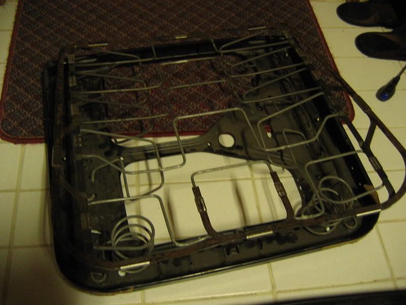

Penkin runko näyttää tältä. Huomaa katkenneita jousia
Uudemmassa penkissä jouset saattaa olla pikkusen erinäköisiä, etenkin etureunassa. Kaikki jouset on silti vaihtokelpoisia.

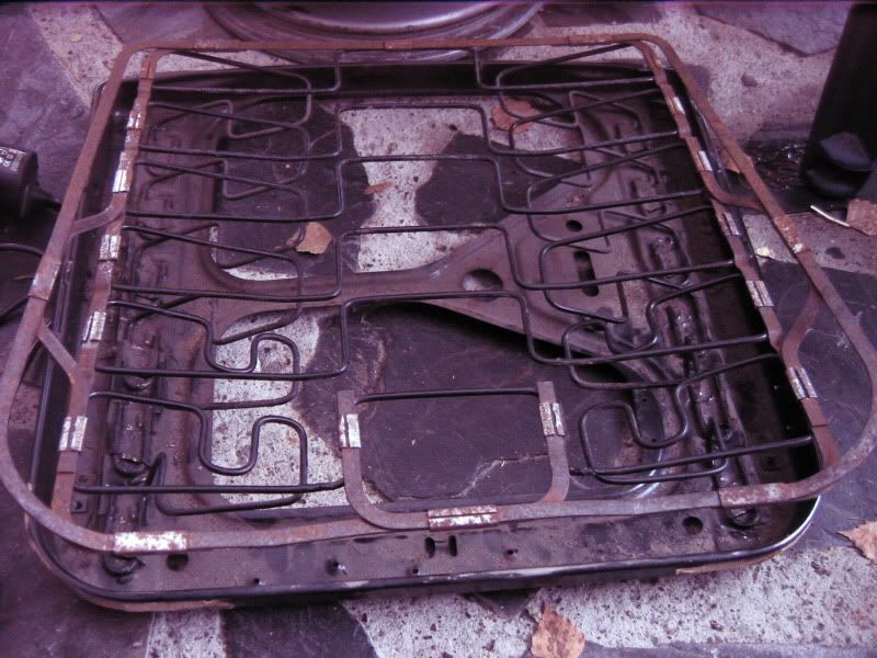

7 a. Jos varaosapenkissä on ehjä runko (ehjät jouset), vaihdetaan ehjään runkoon juuri irrotetut meriheinä + verhoilu ja kasataan penkki (kohta 8). Jos sen sijaan vaihdetaan jousia, jatketaan seuraavaan kohtaan.

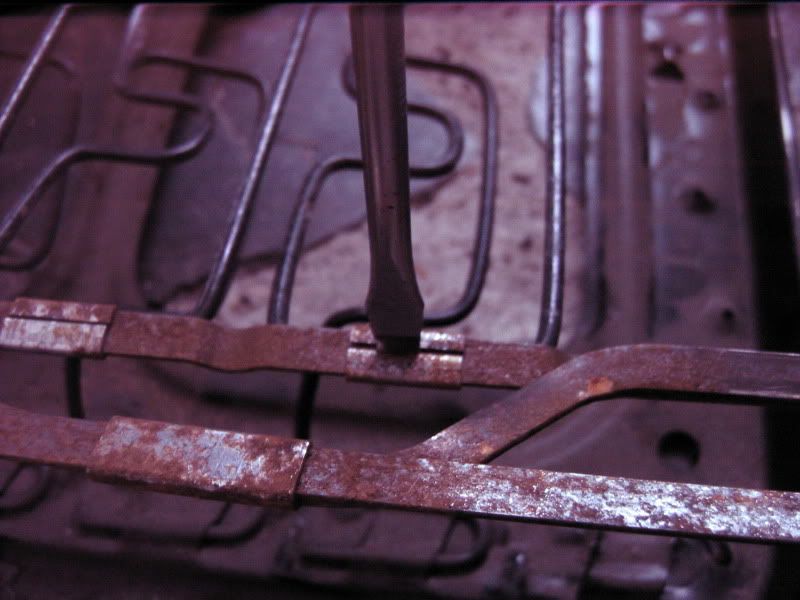

7 b. Jousien irrotus rungosta. Jouset on kiinnitetty toisiinsa ja yläreunan metallikehykseen puristetuilla pannoilla. Talttapäisellä isolla ruuvimeisselillä hahlosta kääntämällä saadaan panta aukeamaan. Avataan pantaa niin paljon, että se saadaan pujotettua pois. Takaisin asennus tapahtuu pihdeillä puristamalla.
Alaosastaan jouset on kiinni pohjalevyssä niinikään puristusliitoksella, joka aukeaa myös ruuvimeisselillä. Takaisin puristaminen kannattaa suorittaa huolella, jotta liitoksesta tulee kireä. Samaa ruuvimeisseliä käytin tähänkin kohtaan.

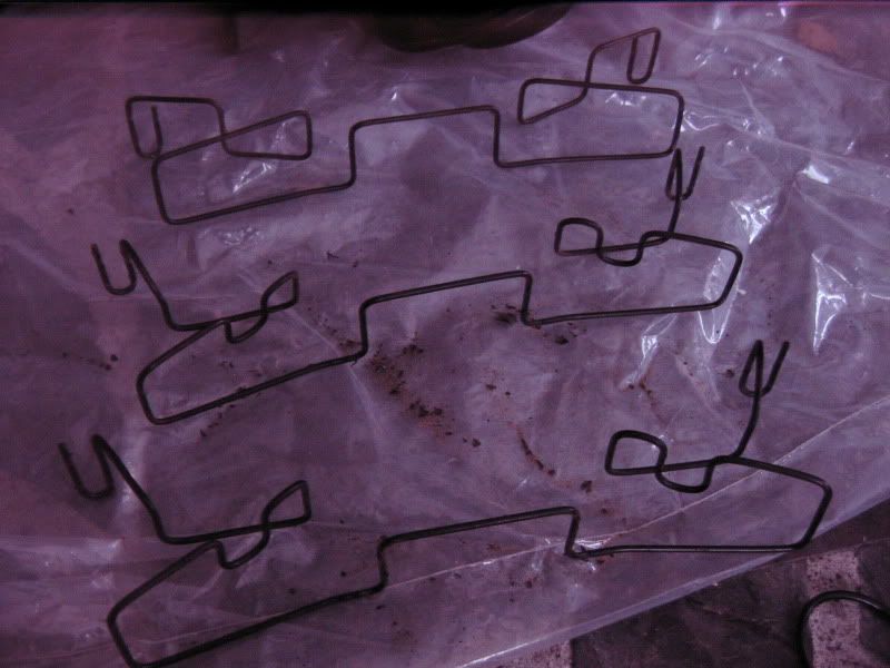

Jousia kannattaa irrottaa vain ne, jotka vaativat vaihtoa. Samaten varaosapenkistä kannattaa irrottaa vain tarvitsemansa.
Irtojousiakin on sitten useaa sorttia, joten kannattaa katsoa varaosapenkistä, millaisia jousia on irrottamassa. Penkin takaosan jousissa mutkia on vähemmän kuin etuosassa. Ja tosiaan, uudemmissa penkeissä etummaiset jouset on kierrejouset.
Ehjä runko valmiina penkin kasaukseen.
