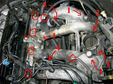

Re: 230 TE -88 tyhjäkäynnin säätö?!
Kuvassa osa 5. on tyhjäkäyntisäädin. Sen voisit irrottaa ja liottaa WD-40:ssä ja jarrucleanerissä. Se saattaa olla jumissa myöskin.
otin sen auki tuossa päivällä ja se liikkui kun ruuvarilla liikutteli. oli ensin ihan vähän tahmea, laitoin hapettumien poistoainetta kun ei muuta ollut niin siihen ja ruvet liikkumaan kunnolla. ja laitoin takaisin mutta ei auttanut. sen jutun siellä sisällä pitäs liikkua vähän ku laittaa virrat päälle mutta ei liikkunut mihinkään..
w124 230TE 1988 farkku
Kokeile akusta suoraan sen toiminta..hetkellisesti.
siin on ne kolme juttuu mihin se kytketään nii mites se on mahdollista?
