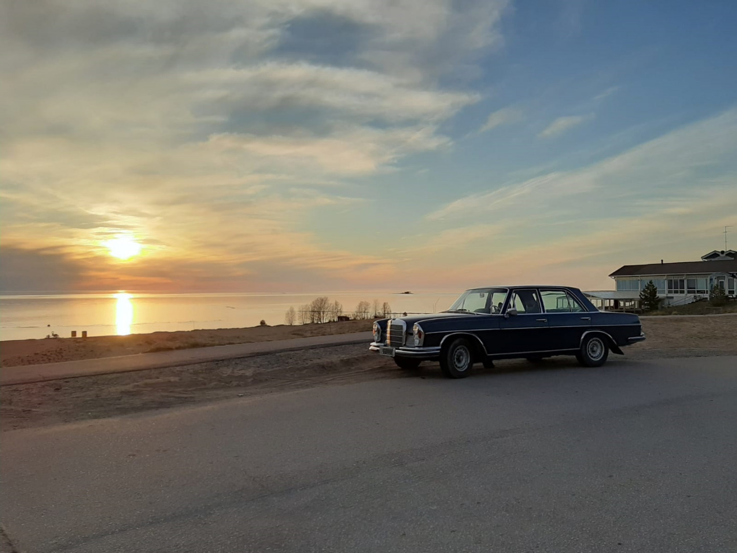

Eilen kävin Kalajoella ajelemassa kun oli nätti keli, ei teknikaalisia ongelmia :clap:

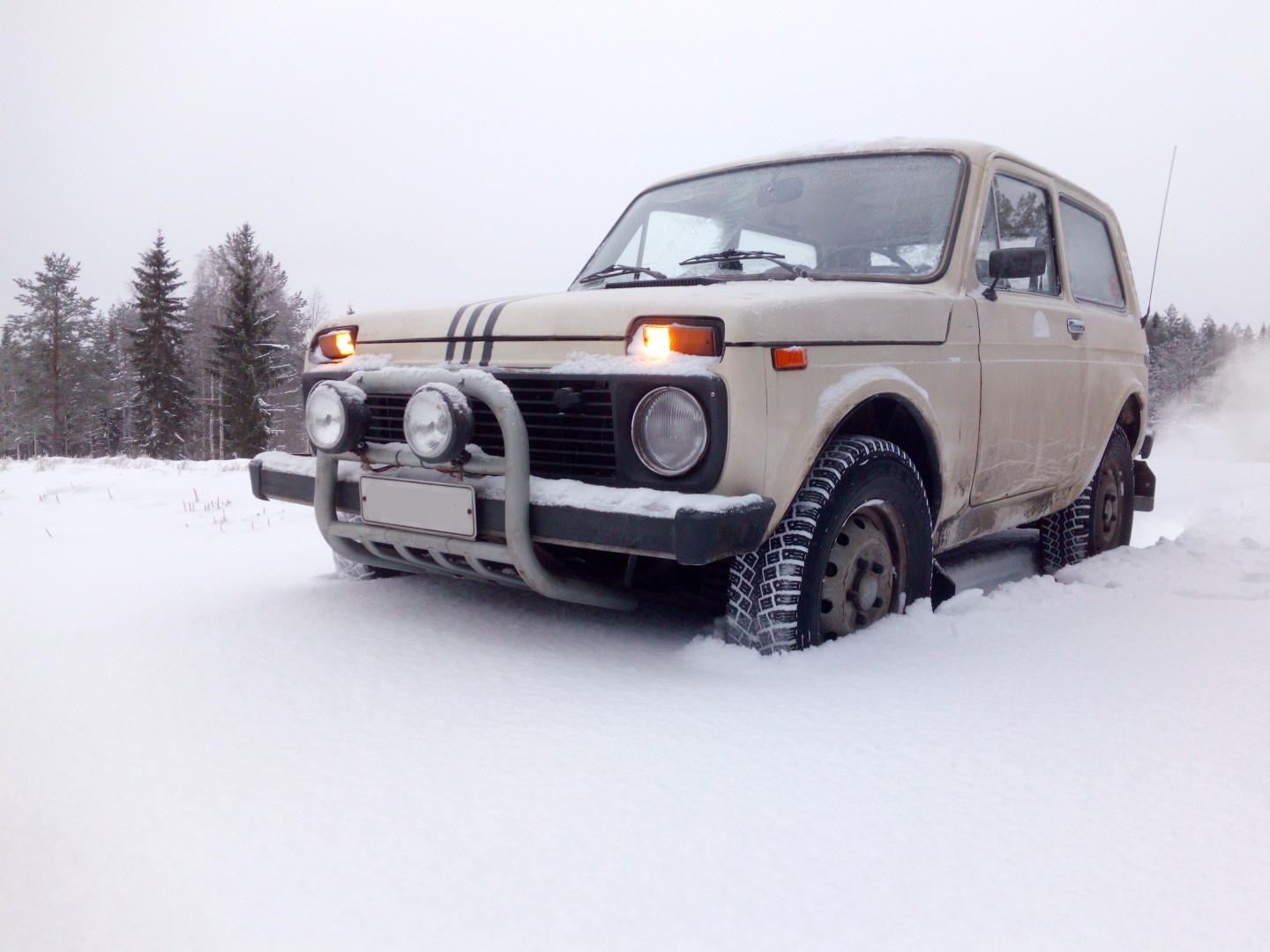

Mersu sai tallikaveriksi siperian mersun :lol:

Eikös Volga ole Siperian mersu? Ainakin ennen niin sanottiin.

Nivahan laitettiin melko pikkuvaivalla kuntoon ja ajelin sillä koko talven ihan onnellisena :lol:
Ei paljon säälittänyt kammeta 30 pakkasista käyntiin ja kuumaa tuli parin minuutin kuluttua. Tämmöisiä on oikeat talviautot !
