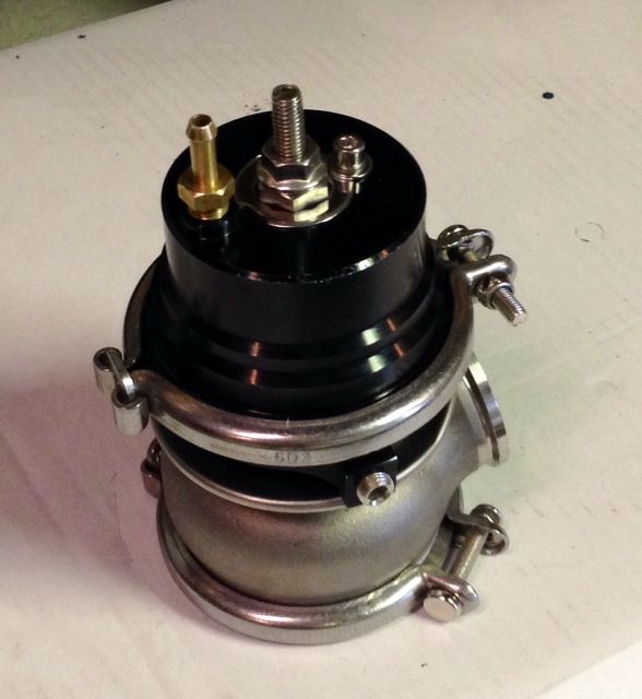

60mm hukkaportti:

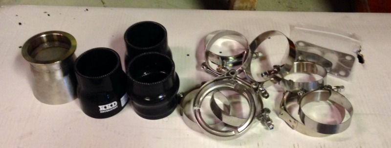

DP lähtöä, silikoniletkuja, klemmareita, tiivisteitä yms:

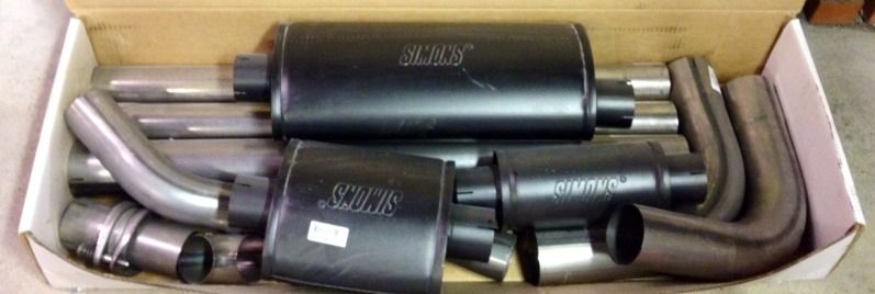

Pakoputkitarvikkeet, 3,5 DP ja 3" loppuputki kolmella vaimentimella:

Ahtoputkitarvikkeet ja hukkaportin jousto:
60mm hukkaportti:

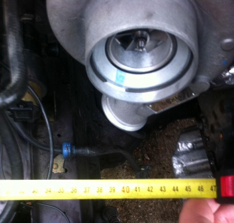

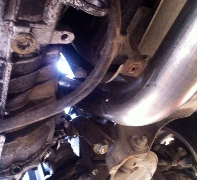

3,5" DP mahtuu juuri siten että ei tarvi poistaa alkuperäisiä lämpösuojia:

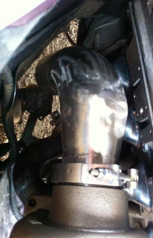

Hyvin sinne 3,5" mahtuu:

Liitoskappale on kuvassa vain työnnetty isomman putken sisään, hitsattu luonnollisesti puskusaumalla ja suoraan!

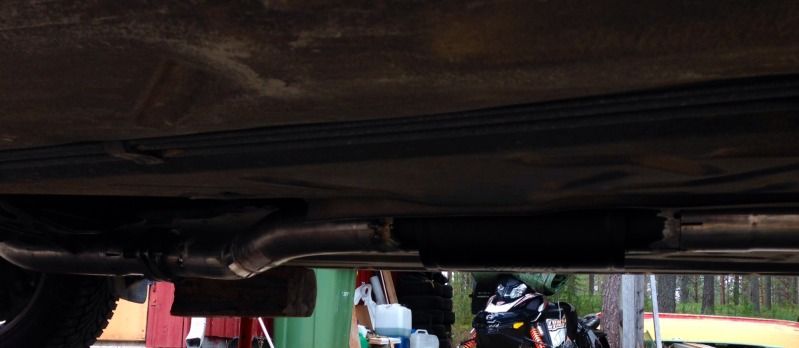

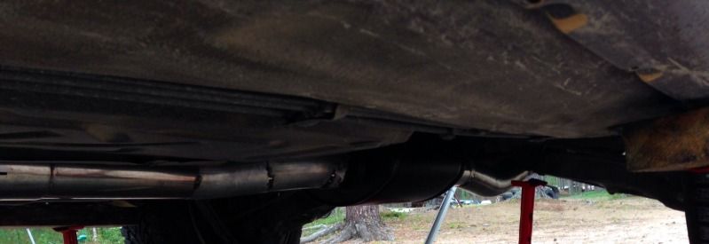

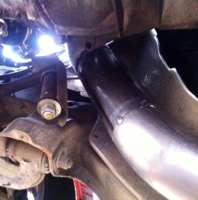

Pakoputki heftailtuna kasaan, kuvat on huonoja mutta saa niistä osviittaa!
Minusta eteenkin takavaimennin saatiin kyllä erittäis siististi piiloon, ulospäin ei näy mitään mikä juoruaisi virityksistä ja isosta putkesta
Putki menee niin lähellä pohjaa kun se voi mennä ilman että vastaa missään tilanteessa rakenteisiin, meinasi ensin tulla taka-akselin kohdalla virhe kun ei muistettu jättää tilaa isolle perälle mutta nyt sekin asia on korjattu!
Re: Juben w124 250d -91 -Goes OM605 turbo-
Mä olisin jättänyt ton yhdenvaimentimen pois mistä ei virtaa suoraan läpi
