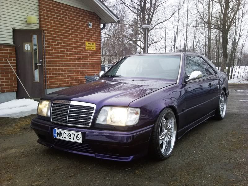

Nyt on mersu katsastettu, ja ajetukin on jo 300km hyvin pelaa. Paitsi takimmaisen rättinevelen sain jo rikki, oli yks pultti katkennu ja sit muut oli menossa läpi siitä nivelestä =( Huomena tulee uus, saakos näihin muuten jotakin isompia niveli mitkä kestää ??
Tuolta näyttää tällähetkellä, viellä tulee vähän mainos teippejä..
Kevyt panssaroidun mersun perä näkyy tuossa pikkusen, siinä oli remontti meneillään. =)
Onneksi olkoon. Hyvällä tahdilla valmistui ja hyvä esimerkki projektiketjun ajantasalla pidosta. Muutaku ehjiä kilometrejä etiäppäin.
