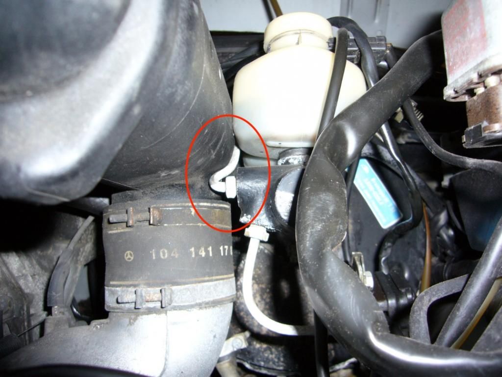

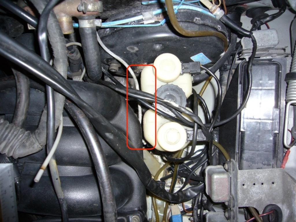

Alustahommien väliin yksi välikysymys...
Osaako joku neuvoa, mistä kannattaisi kokeilla toista jarrunestesäiliötä, joka siirtäisi säiliötä oikealle kädelle 2-3 senttiä ja sopisi pääsylinterin kiinnityksiin?

Re: W114 Coupeen M104 E320 tekniikka. Alustan rakentelua...
Laita BMW:e3:n säiliöt lokasuojaan. Siinä on muistaaksen sama sylinteri erillissäiliöillä, joten letkuyhteiden pitäisi sopia.
Huono kuva, mutta siitä saa idean.
Timppa
Timppa
Hyvä! Ja millä nuo putket näppärimmin liittää pääsylinteriin?
Siis varmaan Bemarilta saa ainakin nuo yhteet, jos ei tarvikeliikkeestä löydy. Ne on ihan muoviset letkuliittimet, joiden toinen pää on sama kuin nestesäiliössä.
http://www.rogerstii.com/servlet/the-69 ... ter/Detail
..muissakin autoissa käytettään samaa ideaa. Pitää vain ensin katsoa, että yhdekoko on sama....
Timppa
Timppa

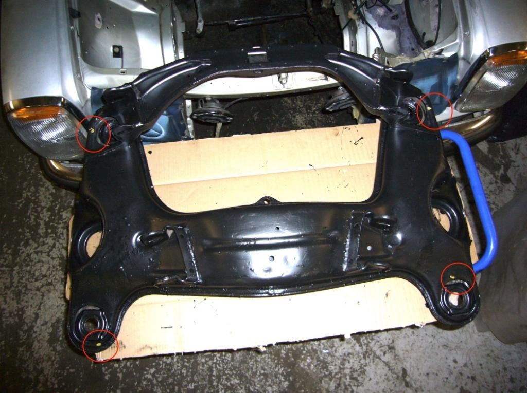

Keltaiset merkinnät??
Skrabailin apurunkoa eilen ja huomasin, että kiinnityskumien kuppien kohdalla on joka kulmassa keltainen merkintä. Mitä tällä tarkoitetaan? Samankaltaisia merkintöjä olen huomannut muuallakin, esim. moottorin kiinnityskumeissa.
Veikkaisin tehtaan merkintä- ja sinettimaaliksi. Pulteissa maali on merkintänä / sinettinä että pultteja ei ole avattu, mikäli maalipinta on ehjä.
Joskus merkkaavat myös työvaiheita, esim. pultti on momentissa. Maalilla myöskin merkitään eri osaversioita mm. jouset.
Timppa
Timppa
Allright, kiitos!

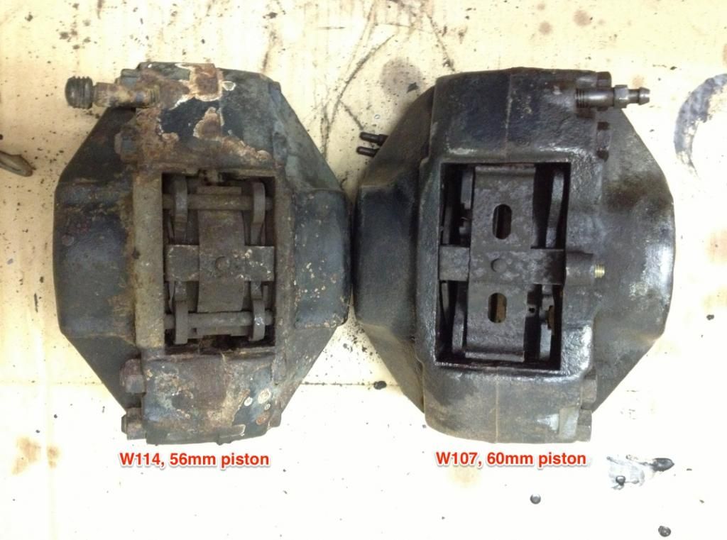

Jarruhommia... Muutoskatsastukseen vaadittava up-grade on jarrujen 60mm männät nykyisten 56mm sijaan.
Asennan nykyisille olka-akseleille jarrut W107, jäähdytetyillä 22mm levyillä. Halkaisija 278mm. Aikaisemmin kirjoitin, että suunnitelmissa olisi 300mm levyt. Sellaisia ei ilmeisesti olekaan vaan W107 560 on jotain 338mm... (fiksummat korjaa) ja tämän mallin eturipustus on jo saanut palikoita W124, joten jarrut eivät sovi.

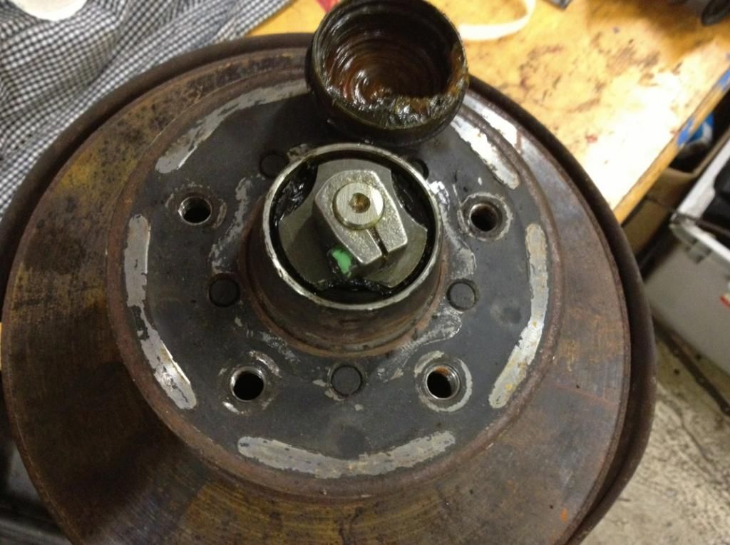

Taas tämmönen värikoodattu ruuvi...
Löytyi ainoastaan toiselta puolelta. Mitähän mahtaa tarkoittaa...?
//johannes
250CE -72 M104 3,2L
250CE -72 M104 3,2L
Niin joo, millä keinoin vanhat männät saa kätevimmin irti satulasta?
Toive on, että selviän korjaussarjalla mutta jos männissä on ruostetta niin nekin pitää uusia. Näin olen ymmärtänyt??
EDIT: Kävin tuossa kyselemässä paikalliselta jarrupajalta korjaussarjan hintaa. Arvio oli n. 150€ per pyörä (2 mäntää ja tiivisteet)
Jotain tuossa kalkyylissä on kyllä mennyt pieleen.
//johannes
250CE -72 M104 3,2L
250CE -72 M104 3,2L
rasvanippa jarruletkun reikään ja rasvaprässillä rasvaa niin lähtee männät pois.

Toiseen napaan vaihdettu osia tai säädetty...ei sen kummempaa.Löytyi ainoastaan toiselta puolelta. Mitähän mahtaa tarkoittaa...?
Timppa
Rockautossa ja AutohauzAZ:ssa jarrusatulat n 60 - 80 dollarin hintaan. Noihin pitää maksaa se core eli pantti koska vanhaa osaa ei tulla (kaithismajestics kirjoitti:Niin joo, millä keinoin vanhat männät saa kätevimmin irti satulasta?
EDIT: Kävin tuossa kyselemässä paikalliselta jarrupajalta korjaussarjan hintaa. Arvio oli n. 150€ per pyörä (2 mäntää ja tiivisteet)Jotain tuossa kalkyylissä on kyllä mennyt pieleen.
Tulevatko satulat aina plug n' play? Ainoastaan jarrupalat pitää ostaa erikseen.karra kirjoitti: Rockautossa ja AutohauzAZ:ssa jarrusatulat n 60 - 80 dollarin hintaan. Noihin pitää maksaa se core eli pantti
Btw, Amazonilta saa jarrusatulan abt 50 taalaa. Ymmärtääkseni mitään panttia (tai coren palautusta) ei ole.

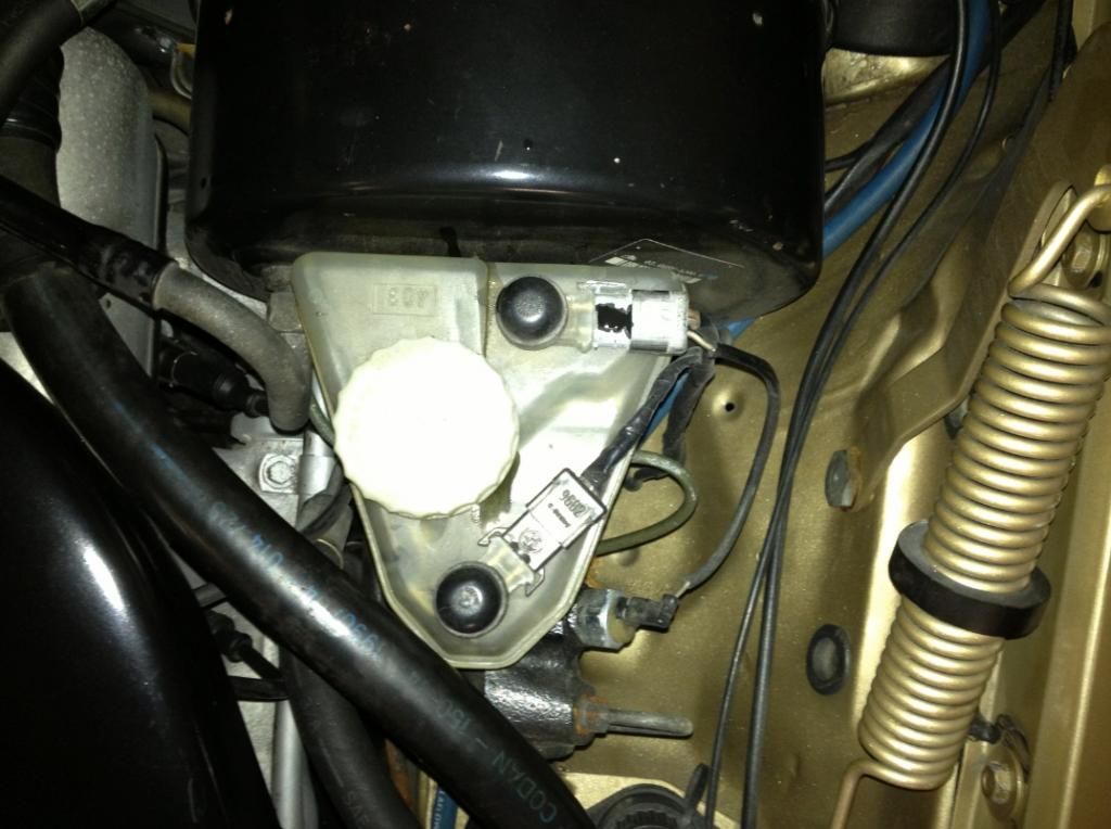

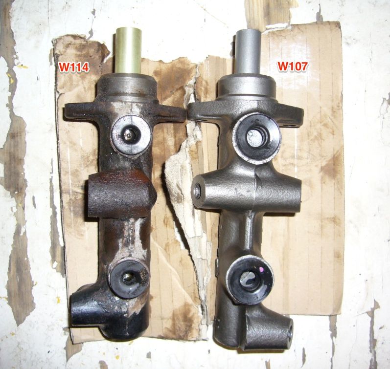

Tähän väliin pieni side-steppi tuonne moottoritilaan.
Ahdas paikka jarrunestesäiliön kohdalla...
..saattaisi ratketa W107 kolmion muotoisella säiliöllä. Eilen tallilla soviteltiin ja vertailtiin, joten mokoman etsintä on alkanut...

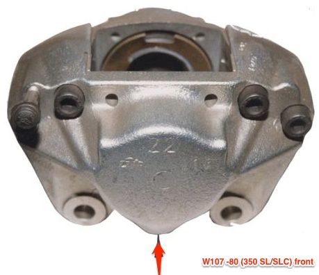

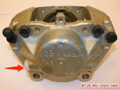

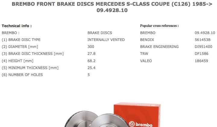

Jarrujen ihmettely on päättynyt. Aika monimutkainen vyyhti kun puhutaan vaihtoehdoista, jotka sopivat viiteen eri automalliin; W114/115, W123, W116, W107 ja W126. Ja sitten on vielä ATE ja Bendix ja kokoerojen vaikutus ET-lukuun jne.
Esim. 80-luvun 380 SL löytyy kuutta eri mallin jarrusatulaa, eri levyjä ja paloja
300 x 28mm levyt tulivat (1986) Gen2 W126 ja sama asetelma tuli myös 560SL, joskin pienemmillä levyillä (284mm). Jarrusatuloissa on myös ero, W126 on kahdella männällä kun taas 560SL on neljällä. Nämä jarrut sopivat bolt-on myös pystäriin mutta vaativat 15" vanteet.
Keskeinen asia tässä jarruhässäkässä on jarrusatula ja siihen tulevan jarruletkun kiinnityskohta. Vaikkakin kaikki satulat ovat bolt-on, niin W116, W123 ja W126 satuloiden letkut kiinnittyvät pystysuorassa linjassa.
W114/115 ja W107 kiinnitys tulee vaakatasossa.
Ja koska Suomen lainsäädännön mukaan banjoliittimet autojen jarruissa ovat kiellettyjä, niin lopputulema mietinnässä oli se, että projektiini on tilattu 80-luvun 380 SL jarrut; 278 x 22mm jäähdytetty levy, 60mm kaksimäntäinen ATE satula 17,5mm paloille.
Vielä jännittää tuliko oikein, sillä levyissä oli kaksi vaihtoehtoa;
VENTED BRAKE DISC
OVERALL HEIGHT = 68.5mm
VENTED BRAKE DISC
OVERALL HEIGHT = 66.5mm
Ei mitn hajua mitä tuo HEIGHT tässä yhteydessä tarkoittaa. Minkäänsuuntainen mittailu nykyisten ja mallina olevan W107 levyn kanssa ei tuottanut tuollaisia lukuja. Voisiko joku ehkä valaista asiaa?
VENTED BRAKE DISC
VENTED BRAKE DISC
//johannes
250CE -72 M104 3,2L
250CE -72 M104 3,2L
Se on lappeella olevan jarrulevyn kokonaiskorkeus. Korkeampi jarrulevy tulee syvemmälle vanteen sisään.
http://www.sls-hh-shop.de/en/other-Clas ... 1965-1989/" onclick="window.open(this.href);return false;
Keskellä kuvaa mitta "Bs"
Timppa
Timppa
No hemmetti, kiitos unski!unski kirjoitti:Se on lappeella olevan jarrulevyn kokonaiskorkeus. Korkeampi jarrulevy tulee syvemmälle vanteen sisään.
Timppa
Tilasin 66,5mm, saas nähdä menikö oikein...
Btw, nykyisten jarrulevyjen paksuus on kummalliset 13mm. Missään en ole törmännyt vastaavaan paksuuteen. On 10mm (oliko 9 ja risat) on 22mm ja on 28mm.
//johannes
