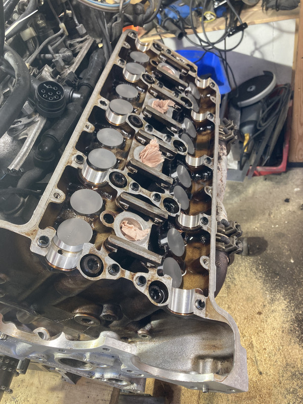

Nyt olen tilanut 32kpl venttiilien nostureita, Inat sinne tulee :P

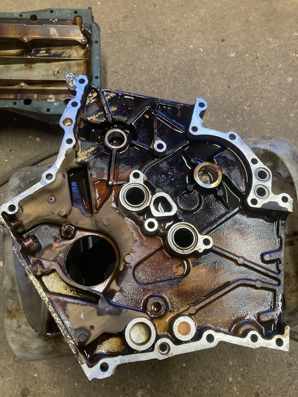

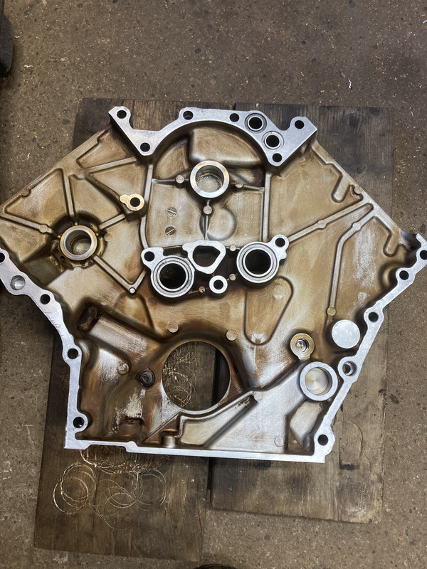

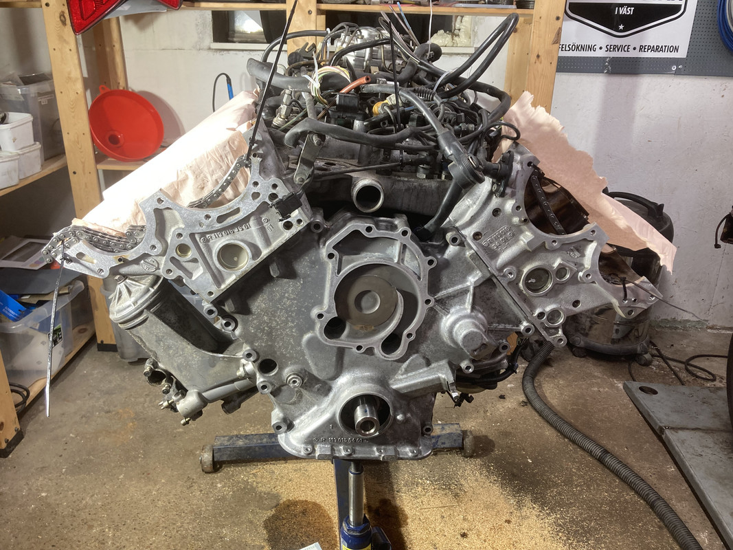

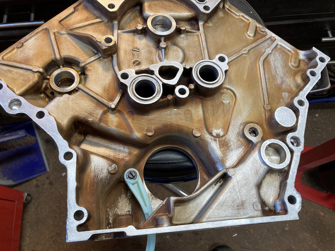

Etummaisen kopan puhistusta, tällainen oli ennen..
pesun jälkeen

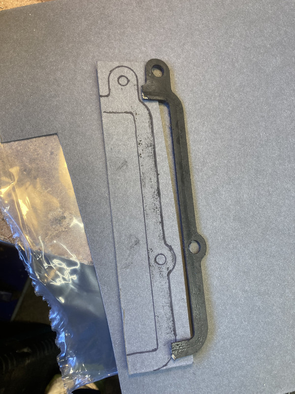

Tein omat tiivisteet tuonne ylös. Kannen tiivisteethän menee tuonne asti mutta katkoin pois koska oli vuotanut paljon öljyä tuolta..paksuus tuossa on 1,5mm.
Kokeilin kantta paikalleen.
Uudet venttiilinostajat paikallaan (Ina).
Ketju ja ohjurit paikallaan myös, ei tullut vaan otettua kuvia siitä. Seuraava homma on katella kaikki pultit etukoppaan ja suunnitella silikonihomma tarkkaan ennen kannen lopullista asennusta. Uudet o-renkaat tulee tietenkin kanteen myös, niitä on 4kpl.

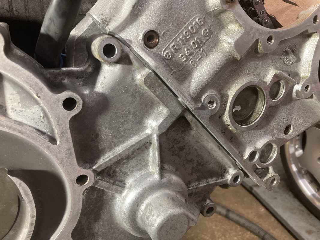

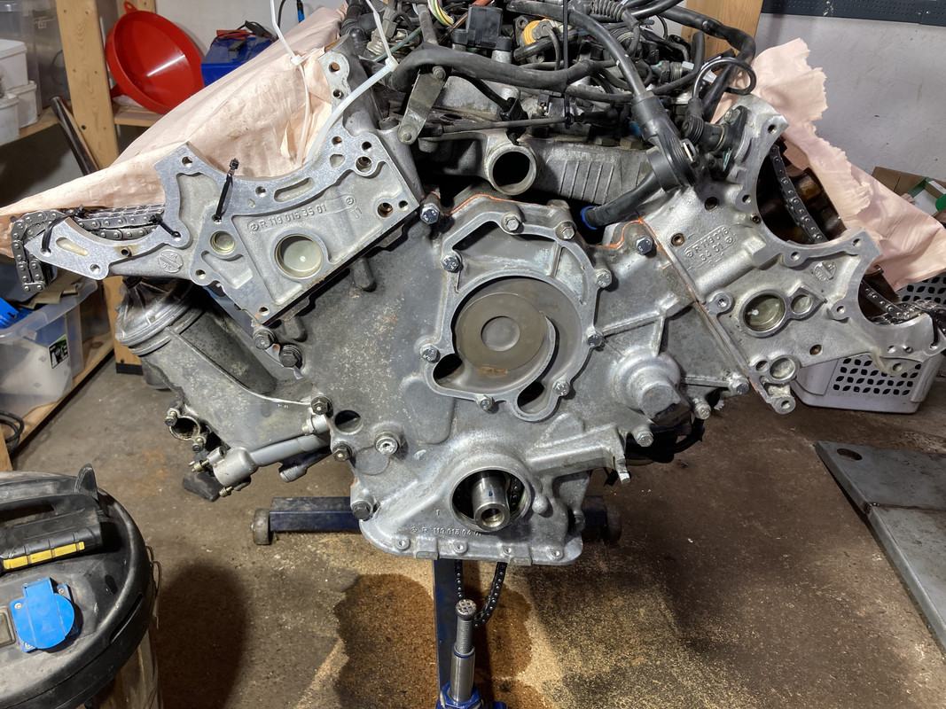

Nyt on moottorin etukansi paikallaan uusien o-renkaitten kanssa ja tiivistysmassaksi tuli permatex supra copper.
Seuraava homma on laittaa kampiakselit ja kiristin paikalleen :)

Kiitos :) Joo nyt alkaa tuntumaan hyvälle :thumbup: Ainut on vaan tuo etukopan asennus ei onnistunut tehä niinkuin permatex tuubissa luki.. Siinä luki että pitää pultit vetää käsin ensin kiinni ja sitten tunnin päästä vetää semmonen puolkierrosta.. Mutta oli pakko vetää heti momenttiin koska jäi rakoileen ihan hirveesti muuten ja käsin noita pultteja ei ois saanut kiinni ja ois rakoillut sentin verran koppa joka kohasta kun on puristuksessa sen verran kansien välissä myös..

Kyllä mä oe permatex / Hondabond liimalla laittanut suoraan momenttiin eikä ikänä ole vuotanut kunhan liimaa ollut tasaiseen välissä. Antaa kuivua rauhassa ennen kuin öljyt laittaa sisään niin aina on pitänyt.

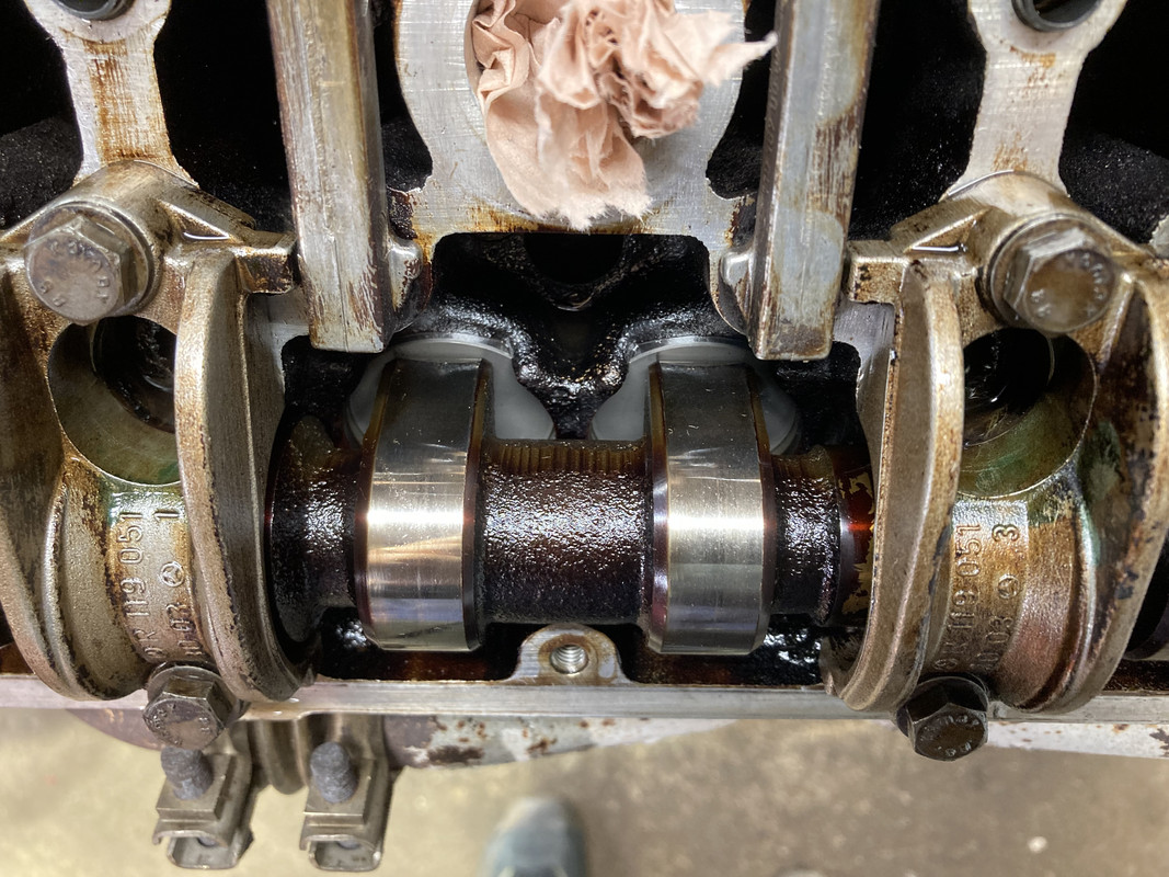

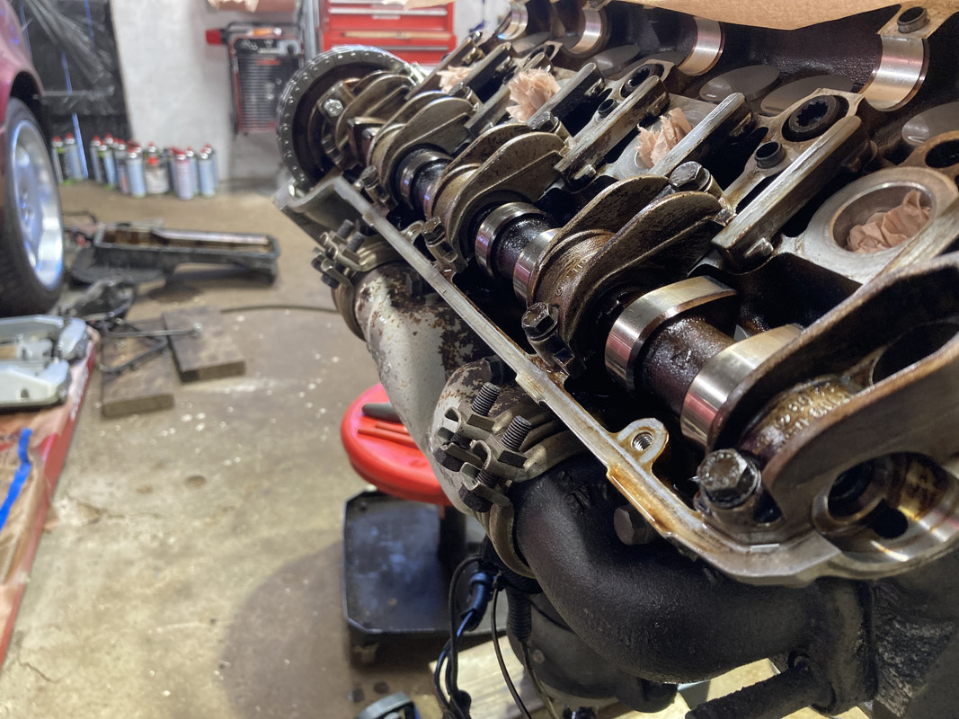

Aloitin laittaan vasemman pakosarjan nokka akselia paikalleen mutta ei mene ollenkaan niin helposti kuin videoissa netillä. Niitten mukaan sen pitäis vaan mennä sinne melkeen itestään koska moottorihan on "nollattu". Mullahan on uudet venttiilinosturit. Kaks nosturia painuu vähän alas kun laitan akselin paikalleen ja tuntuu jäykälle ruuvata se alas paikalleen. Onko nuo uudet nosturit aina noin jäykkiä? Vai tarviiko mun tehä niille jotain ennen paikalleen laittamista muutakuin öljytä ne ulkopuolelta? Onko vaan uutuuden jäykkyyttä? Nehän on Ina nosturit että pitäis olla laadultaan hyvät.
Pari kuvaa tässä, nokka akselin on tuossa niinku "nolla asennossa" mutta nokat painaa kahta nosturia alas jotka ovat siis jäykät..

Toivottavasti nostimet ovat oikeat, sillä ainakin M119.974 moottoriin sopii myös väärällä nostolla olevat osat.
https://www.500eboard.co/forums/threads ... ost-117467
Orlov
Viestit: 1285
Re: 500SL 1990
Viesti Kirjoittaja Orlov »
Helppohan se on vin numerolla katsoa oikeat kupit :think:
