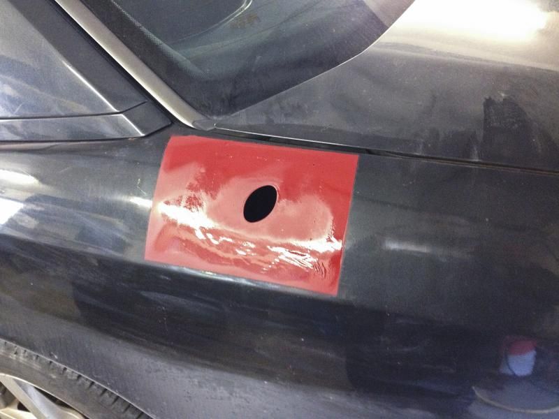

Autossa olevat pintapuoliset ruostevauriot oli jo tiedossa eikä kyllä pikaisella tarkastelulla paljon muutakaan löytynyt.. Noo olihan siinä kaikkea pientä mm. antennin reijän ympäriltä oli ruoste päässyt nakertamaan, kuten myö kummastakin etulokasuojasta, kattoluukun etureunasta ja ovenkahvan ympäriltä takaovesta. Takaluukun kansi kilven alta on saanut oman osansa kuin myös korin kantit takapuskurin yläpuolelta. Helmamuoveista ja puskureista oli maalit kuluneet ilmeisesti hiekkateillä ajon vuoksi. Umpiot tai ainakin lasit oli eriparia jne. Auto oli hyvin karvalakki varusteilla ja takaniskatuet loistivat poissaolollaan. Niiden tilalla oli jäätävän kokoiset 6x9" pinta-asennus kotelot.
Autolla ei tässä vaiheessa ollut oikein käyttötarkoitusta muutakuin satunnainen peräkärryn veto, joten sille ei lähdetty tekemään isoja korjauksia. Ensimmäisenä paikattiin antennin reikä hitsaamalla siihen korjauspala joka saatiin purkuautosta.

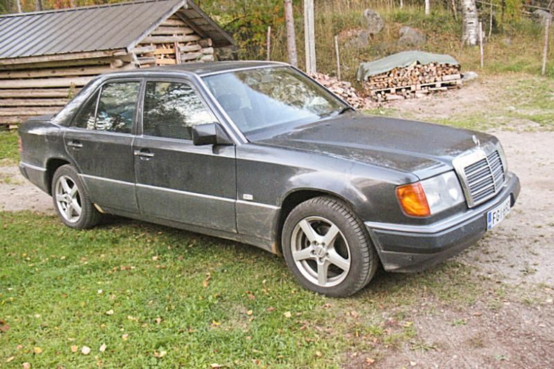

Itseä sen verran ahdistaa ajella rottaisella autolla, tein sille nopean fiksauksen heinäkuisena kesäviikonloppuna. Olin löytänyt hyvät alkuperäiset etulokasuojat joista maalasin toisen samalla kun maalasin jo tallissa odottaneet originellit AMG monoblokit. Olin löytänyt myös Mäntsälän luottopurkajalta hyvät 500E umpiot jotka pääsisivät paikalleen. Purkuautosta löytyi myös musta niskatuellinen hattuhylly kaikkine hilppeineen. Itse Karo-kuosiset niskatuet löytyi Raptecin Petehriltä. Tallissa varmaan kohta kymmenen vuotta maannut takaluukun E-paneelikin pääsi käyttöön piilottamaan ruostevauriot. Paneelihan palveli ensimmäiset vuodet coupessa ennen kuin tein siihen suoran takaluukun ja sattumalta se oli sama 199 värinen.
Parin viikon ajojen jälkeen saapui vihdoin uudet Hankookit koossa 215/45R17 Monoille, joten pääsin noista järkyttävän rumista tusinavanteista eroon. Asensin siinä alkuhuumassa samalla H&R:n -30mm jouset eteen 1' ja taaksee 3' kumeilla. Seuraavalla viikolla vaihdoinkin sitten taakse uudet Bilsteinen iskarit kun vanhat sanoi työsopimuksen irti. Takakelkkaan vaihdettiin uudet runkopuslat ja paukkuminen katosi sen siliän tien. Jäljelle jäi vain kertaalleen vaihdetun perän vaimea ulina ja kolkuttava kone. Ajatus siitä idioottivarmasta satakaksnelosesta alkoi pikku hiljaa häivetä kun palikkaa vaihdettiin joka viikko lisää ellei jopa päivittäin. Outo koneen kalkatus diagnisoitui lopulta kannen tiivisteeseen, jota ennen oli vaihdettu ailpainepumppu ja hydraulisen venttiilin nostimet. Öljyt ja suodattametkin vaihdettiin kolme kertaa kesän aikana ettei vika vaan ole liian löysissä öjyissä kun paineet karkaa. Lopulta viime viikolla vaihdoin uuden ketjunkiristäjän ja kappas vain paineet on normiajon jälkeen tyhjäkäynnillä 2.5 ja motarin jälkeen 1.5 kun ne ennen oli 1.2 ja 0.8... :crazy:
Pari viikkoa autolla ajeltuani alkoi laitteen karvalakkimaisuus suorastaan ketuttaa, joten lähdin varustemetsälle Mäntsälään. Ja sieltähän sitä tarttuikin mukaan melkoinen määrä roinaa ja rompetta. Autoon on nyt lisätty mukavuusvarusteita niin että tuo päivittäinen 130km työmatka ei enää niin paljon ahdista. Silti karu ulkokuori ketuttaa, mutta kahden ylimaalaus ajan perumisen jälkeen päätin että teen sitten kuitenkin sen Cadillacin ensin pois, sillä sitähän varten tuo E myytiin, ei lankkua varten. Tarkoitus kuitenkin olisi siis maalauttaa koko katiska yli orkkisväreillä ja tehdä tästä mahdollisimman hieno yksilö. Tarkoitus ei ole myydä autoa minnekkään joten jääköön sitten vaikka odottelemaan museopäiviä entisöitynä jos joskus saa taas uudemman MB:n hankittua käyttöautoksi. Tällä mennään nyt toistaiseksi ja sen verran täytyy myöntää että on se vanha, mutta on se edelleen perhanan kova laite vaikka kilometrejä tulee reilusti.

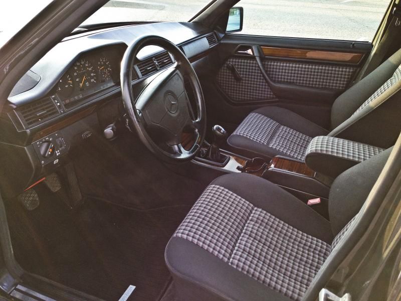

Vielä lopuksi listaa mitä on tehty ja mitä vielä pitäisi tehdä:
- Korin ruosteiden korjaus; Antenninreikä, takapenkin alusta, takakelkan puslan kannake
- Uudet etulokasuojat, alkuperäiset
- Madallussarja
- Takaiskarit
- E500 ajovalot, lisäpitkät kytkettynä toimimaan valoviiksestä *OK
- Penkin korjaus
- Käsinoja
- Keskikonsolin liukukansikotelo
- Kangasmatot
- Takaniskatuet + hattuhylly + alipaineletkut + sähkösarja
- Penkinlämmittimet + alkuperäinen johtosarja
- Ulkolämpötilamittari, alkuperäinen
- Sähköantenni, alkuperäinen + johtosarja
- Sähkölasit eteen, alkuperäiset + johtosarjat + uudet ovipahvit
- Ortopedi istuin kuljettajalle + letkut ja johdot, alkuperäinen
- Jalopuupanelit oikeilla napeilla, etsitään vielä paremmat!
- Kaukosäätöinen keskuslukko linkkuavaimella
- Sportline nahkaratti, värjätty uudelleen
- Sportline vaihdekepin nuppi, verhoiltu uudelleen
- Uudet oranssit vilkut
- Uusi tuulilasi
- Hydrauliset venttiilin nostimet
- Alipainepumppu
- Kansiremontti, plaanattu, uusi tiivistesarja
- Moniurahihna + kiristin
- Jakoketjun kiristin
- Kaasuvivuston kaasujousi
- Jarrulevyt + palat
- Käsijarrukengät + asennussarja
- Uudet renkaat + vanteet AMG Monoblock 17 x7.7 + 8.5 & Hankook K110 215/45R17
- Konepellin pissapojan suutin
- Ground Zeron 4" + 5 1/4" koaksiaalit
- Irroitettava vetokoukku, alkuperäinen, kunnostettu mutta ei asennettu
- Pohjapanssari + vaihdelaatikon suojamuovi, asentamatta
- Uusi perä, vaihdetu 3.46->3.67 vaihdetaan takaisin ehjään 3.46:een kun ehditään
- Talvirenkaat + vanteet, kunnostettu W211 Elegance 16" vannesarja + Michelin X-ice 205/55R16
Vielä tarvetta:
- Pakoputken keskiosa vaimenimella
- takapyörän laakerit
- Ruostesuojaus
- 3.46 perä
- Uusi Soitin
- Ylimaalaus
- muuta?
Loppuun kuvat missä mennään nyt:
