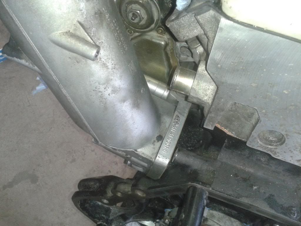

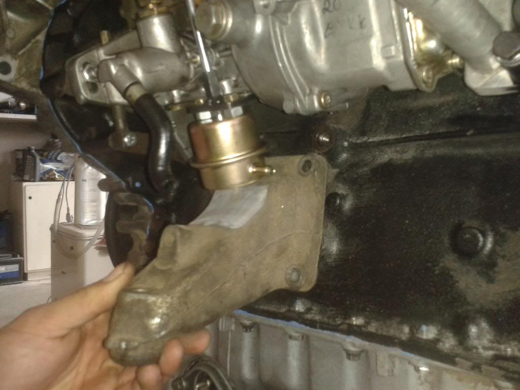

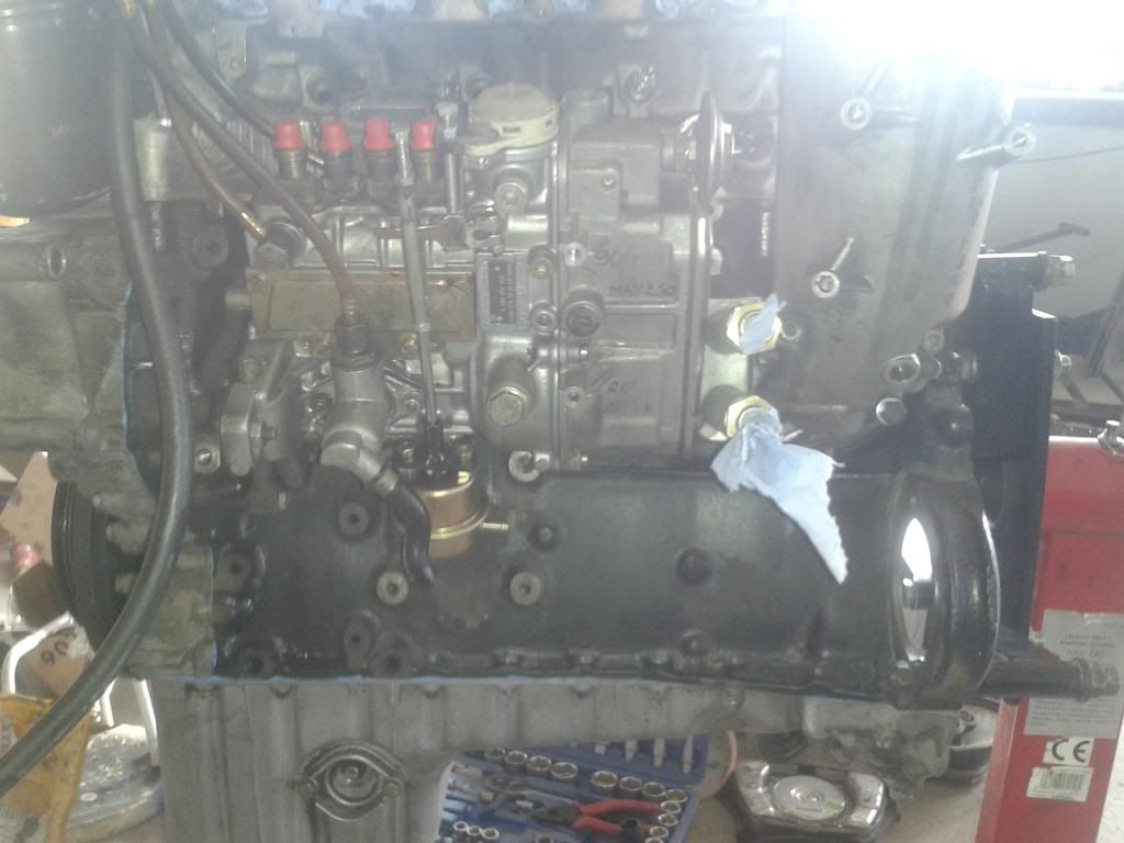

Nonnii, eli haettu pumppu Herleviiltä, ja samalla mukaan tarttu Pekan karkkikaupasta stt:n tekemä välilaippa lohkon ja öljynsuodattimen väliin, missä öljynlauhduttajalle lähdöt, STT ilmeisesti valmistanut joskus valmiita turbo-sarjoja 601 malliin, ja missä tämä sarja on ollu, on ilmeisesti Pekka joskus purkanu. Ongelmia tuottaa seuraavaksi morkoolio, kun kello tulee juurikin koneen kiinnityskorvan keskelle, eli pitää tehdä uusi koneenkorva kokonaan, pitää laitttaa kuva ongelmasta. kun muistaa ottaa kuvan. Pumppu nyt säädetty 90/190 ja 6000rpm jälkeen rupee tiputtamaan syöttöjä, eli maks ringit vähän alta 7000rpm. pitää tiputtaa rinkiä vähän kun saattaa jäädä vakio venttiilinjouset löysiksi.. Kuulin huhun että jostain evo mitsusta menis heittämällä jäykemmät venajouset mersuun, Jeemu saattais tietää? Peltolalle on ilmeiseti näin laitettu? Turbo tulee olemaan joku hx35 14'' pakopesällä, sellanen olis tiedos. tietysti muutkin edullliset samaa kokoluokkaa olevat kiinnostais..
