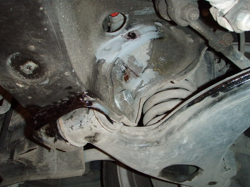

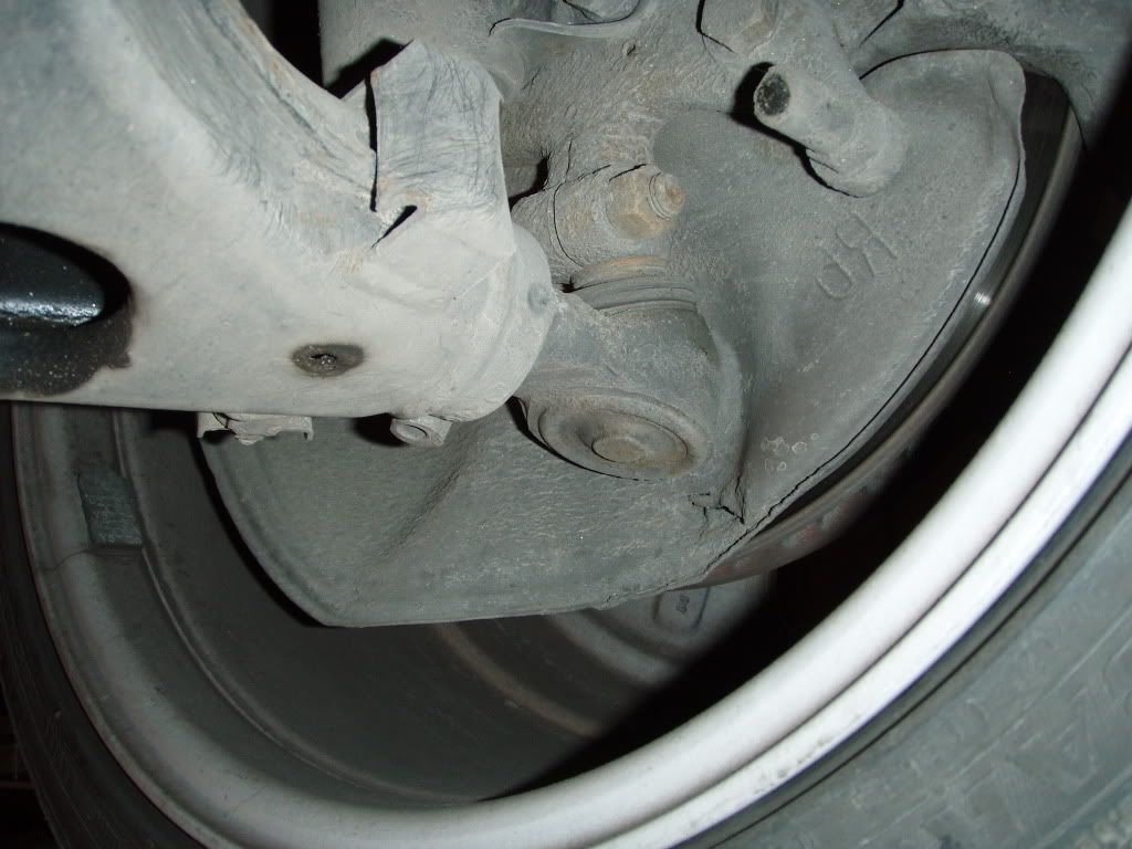

Viestit: 14069
Tässä nyt pari kuvaa pallonivelistä; kumpiakohan ovatten :roll: :

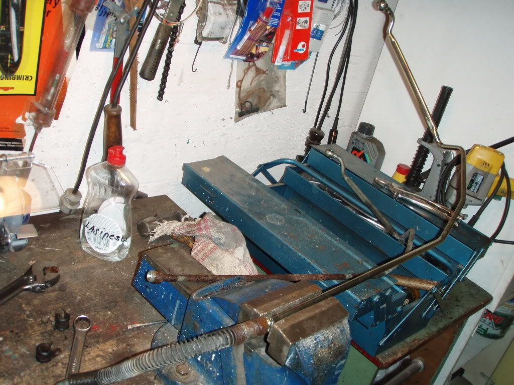

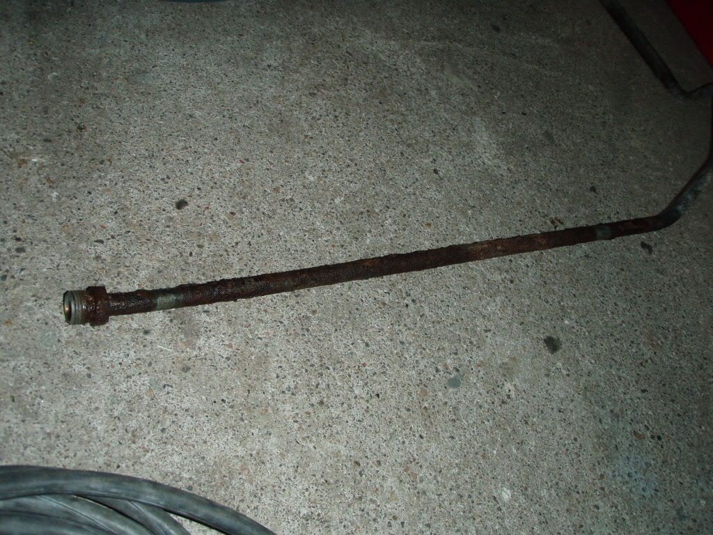

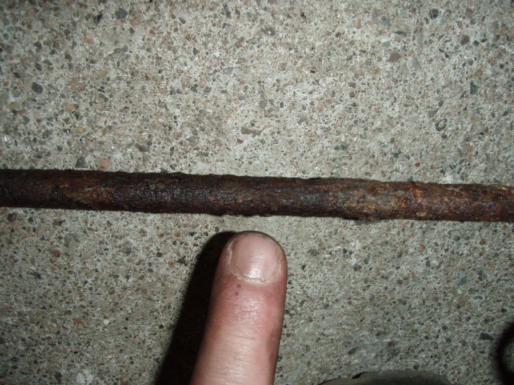

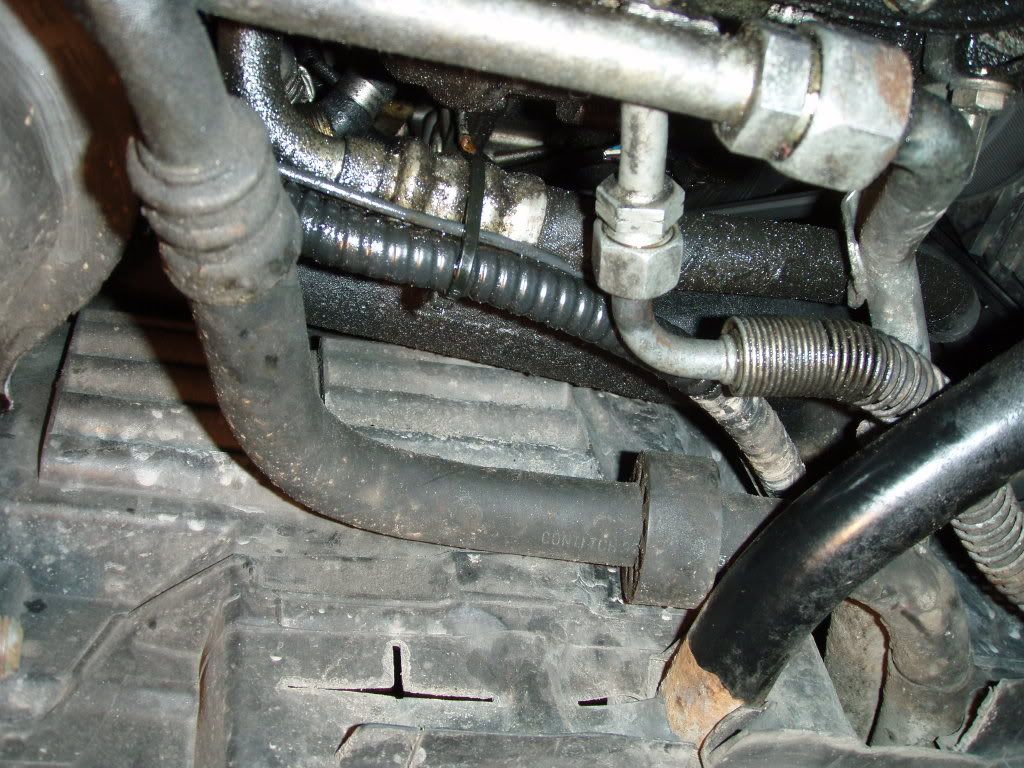

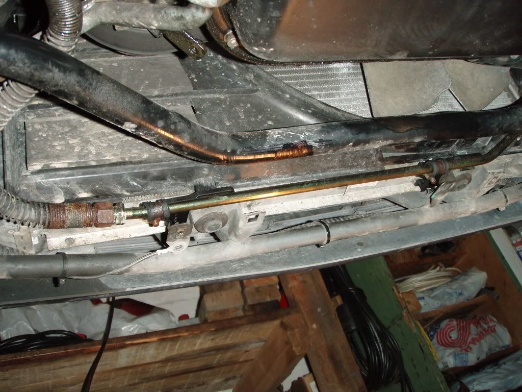

Onkohan automaatin lauduttimen putki kaikissa W124:ssa samanlainen mitä tässä E420 on; se oli meinaan pahasti ruosteessa syylarin alta :shock: . Tosin kun vanhaa taivuttelin niin se vaikutti aika kovalta - sen verran kauhian näköinen oli kuitenkin että päätin uusia putken. Uusi maksoi 74,50 ja kupariprikat euron joten sain 15 EUR alennuskupongin käytettyä merkkiliikkeessä kun ylitin 75 EUR ostosrajan :D .
http://i194.photobucket.com/albums/z171 ... Putki2.jpg
http://i194.photobucket.com/albums/z171 ... Putki1.jpg
http://i194.photobucket.com/albums/z171 ... Putket.jpg
http://i194.photobucket.com/albums/z171 ... iputki.jpg
Tuo letkunpätkän helmiliitin oli ruostunut yhdeksi puuksi joten irroitin sen toisesta päästä jolloinka sain putken irti ja viilapenkkiin. Siinä sai sitten kierrettyä irti sen juntturin kaikkine letkuineen. Olisihan voinut uusia tuon letkunkin mutta se oli aika kallis ja sekin saksan tilaukseen menevä...

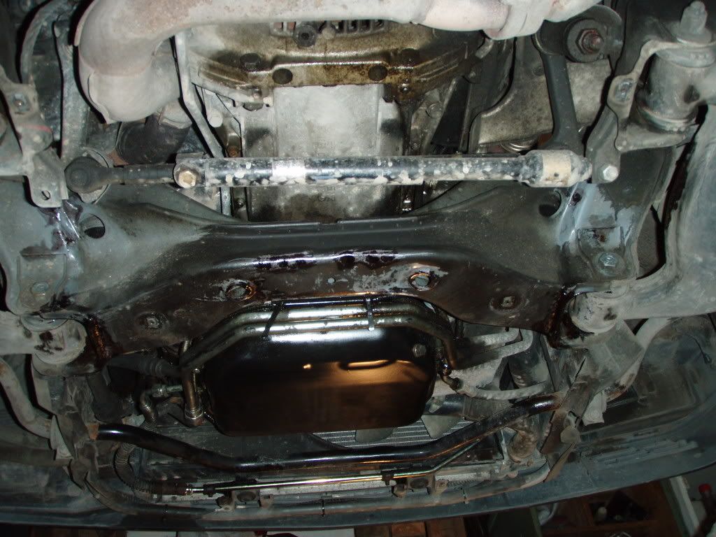

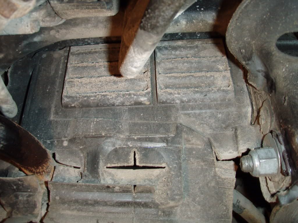

Katselin että koska konehuone on aika suljettu sen pohjamuovin avulla altapäin niin sinne sivuille oli tehty tuuletusritilät:
http://i194.photobucket.com/albums/z171 ... letus1.jpg
http://i194.photobucket.com/albums/z171 ... letus2.jpg

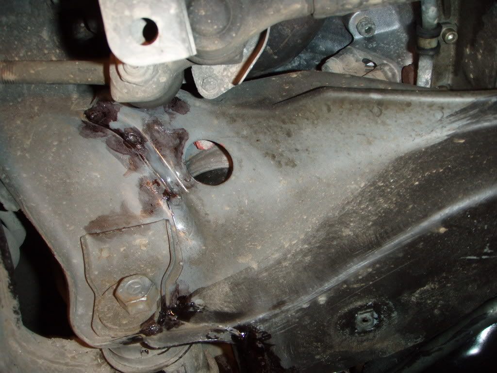

Tässä oli etupalkin tietämillä ja kardaanitunnelissa pikku ruosteita jota on tässä käsitelty ruosteenmuuntoaineella. Maalasin sitten ja päälle paukkupullosta Biltema-kotelosuojaa.
http://i194.photobucket.com/albums/z171 ... palkki.jpg
http://i194.photobucket.com/albums/z171 ... uoste1.jpg
http://i194.photobucket.com/albums/z171 ... uoste2.jpg

Ei oo 124:n vakio alapallo.
illinois
Viestit: 1625
Paikkakunta: Pohjanmaa
Viesti Kirjoittaja illinois »
Juu, ei tosiaan ole vakio eli yhtäpuuta koko alatukivarsi ellei ole sitten joku kehitysversio josta saa pään irti.

Itse asiassa se putki on aika paksuseinäistä tavaraa. Taivuttelin sitä eikä myötänyt ollenkaan. Mutta, koska pinta on ihan ruvella saattaa olla pistemäisiä ohentumia. Ajattelin vaan että sitä vanhaa putkea voisi ehkä vielä hyödyntää (mutta ei ole niin kallis osa että kannattasi riskiä ottaa vanhaa käyttämällä).

Viestit: 13036
sori ot, mutta karra tuliko paljon öpää ulos laatikosta kun vaihdot tuon putken, jotain erikoisjärjestelyitä ??
Viestit: 14069
epk kirjoitti:sori ot, mutta karra tuliko paljon öpää ulos laatikosta kun vaihdot tuon putken, jotain erikoisjärjestelyitä ??
Ei mitn :) . Varmaan kahvikupillisen verran lirahti. Laitoin sitten kolmisen desiä uutta ATF:ää takaisin kun näytti olevan ihan pikkaisen liian alhaalla. Ei mitään erikoista, odottelee viitisen minuuttia kun valuu tyhjäksi.
