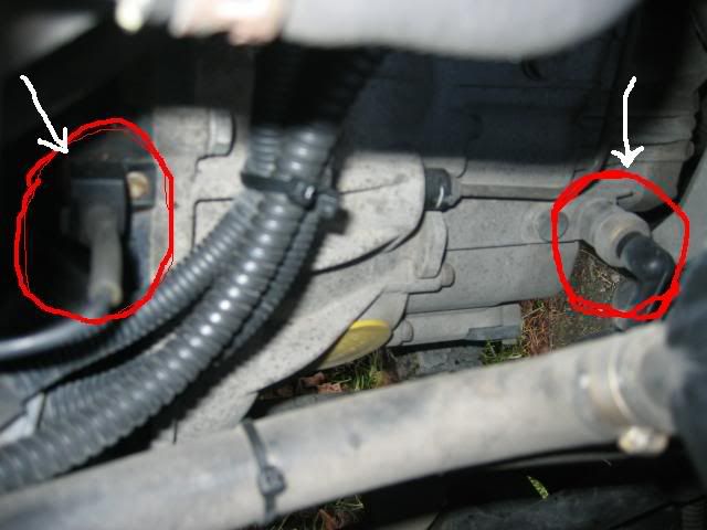

Veskola moi!
Tuolla toisaalla ihmeteltiin kierroslukumittarin toimintaa, niin ajattelin jatkaa tähän, kun tämä on ehkä oikea paikka. Eli epäilit anturivikaa. Tänää puoleltapäiviltä mittari lakkasi totaalisesi toimimasta ja aloin ettiin sitten anturia. Kumpikohan se noista voisi olla? Kuva
Kuva on suoraan ylhäältä alas kohti maata. Oikea on ehkä paineantri, mutta oisko se tuo oikea sitten? Tarkistin liitännät ja kaikki näytti olevan nuissa kahdessa kunnossa. Voisiko se anturi olla jossain muualla?
Vielä en ole ehtinyt nostaa autoa ilmaan ja tutkia vetoniveliä(kerran käsikopelolla autonreunalta korottaen koettanu), mutta kaikki aikanaan.
C farkku 2.2cdi 2005
Moron,
Se anturiveikkaus oli sitten vain veikkaus, no jos ajatellaan että kierroslukumittaus koostuu anturista, sen signaalia laskevasta tietokoneesta sekä näyttökomponentista (=digi/analogi mittari). Tarkemmin kun pohtii niin tietokoneen luulisi huutavan vikakoodia, eli punaista valoa mikäli ei saa rpm signaalia anturilta, eikä osaisi siten säätää esimerkiksi tyhjäkäyntiä. Tuolta kannalta veikkaus menisi ennemminkin sinne näyttökomponentille, joka muuntaa tietokoneen signaalin viisariliikkeeksi.
No anturista kuitenkin, minullahan on tuo vanhempi kone ja automaatilla. Siitä en ole löytänyt kuin tämän yhden anturin, joka voisi olla rpm anturi. Aikoinaan kysyin merkkihuollosta missä anturi on ja hetken arpomisen jälkeen arvaus oli, jotta saattaa olla laturin signaali jota tarkkaillaan (en usko tuohon). Mielestäni se anturi on tuossa starttimoottorin alla, ja se lukee noita vauhtipyörän hampaita, jonkinlainen hal anturi siis.
Tässä kuvassa näkyy reikä johon anturi tulee, se näyttää paljolti samalta mitä sinun kuvassa se vasemmanpuoleinen.
http://www.nic.fi/~danes/mersupalsta/pic/engine.jpg
Kuvassa kone on ilman laatikkoa ja startti on siinä yläpuoella, tai siis pitäisi olla...
Niin mikäpäs anturi se oikeanpuoleinen on ? Onko se siis vaihdelaatikonpuolella ? Sellaista minulla ei ole alkuunkaan... Peruutusvalokytkin ?

Moro.
Laatikon kylessä se on, se oikean puoleinen "mutikka". Turkasen lämmin oli ajon jälkeen kun siihen näppini pistin. Veikkaisin paineanturiksi, mutta taitaa se sittenkin olla pakin kytkin.
Ajattelin huomenissa purkaa mittariston(taas kerran) ja ettiä kondensaattorin näköisiä "pönttöjä". 80-luvun autoissa tapasi konkka kuivua ja mittari sekosi, jos vaikka ois sama vika.
Ei tuolta konehuoneesta saa mitään tolkkua, kun on "hieman" ahdasta.
Voishan sitä koemielessä soittaa huomenissa mb huoltoon ja yrittää udella missä vika on ja missä se anturi sijaitsee 112cdi malleissa.
Kerron sitten miten kävi. 8)
