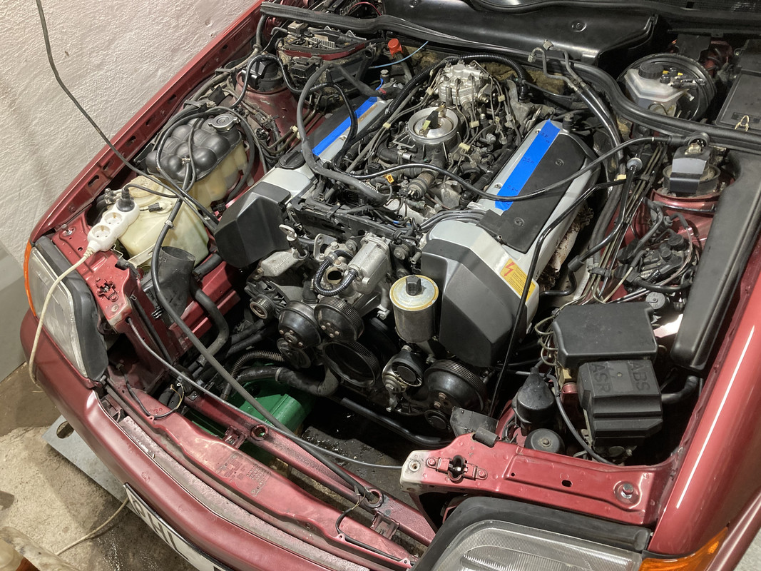

Aloin eilen vähän tutkimaan lähemmin tätä.. otin moottorin muovikopat irti ja seurasin kaikki alipaineletkut ja sieltähän puuttuu alipaineletkuja.. Bensapaineen säätimessä ei ole edes letkua paikallaan.. ja joku toinenkin sähkönen venttiili siinä bensanjakajan luona missä on vain yks letku ja toinen pää on siitä auki..
Ilmapumpun ja egr venttiilin alipaineletkut otin kokonaan pois eilen koska ne ei ole kuitenkaan käytössä enään ja meni leimasta läpi hyvillä arvoilla. Ilmapumpun kaapeli on myös irti että ei kytke sitä päälle ollenkaan.

Savutesterillä kokeilin imusarjasta laittaa savua sisään ja löyty kaks vuotoa. Yks vuotopaikka oli alipainesähköventtiilin tulppa ja toinen oli alipaineletkujen jakorasia joka on tulipellin takana. Imusarjaa ei siis tarvii irrottaa. Kaikki suuttimet toimii nyt myös kun käytin ne ultraäänipesussa, kaks niistä oli tukossa.

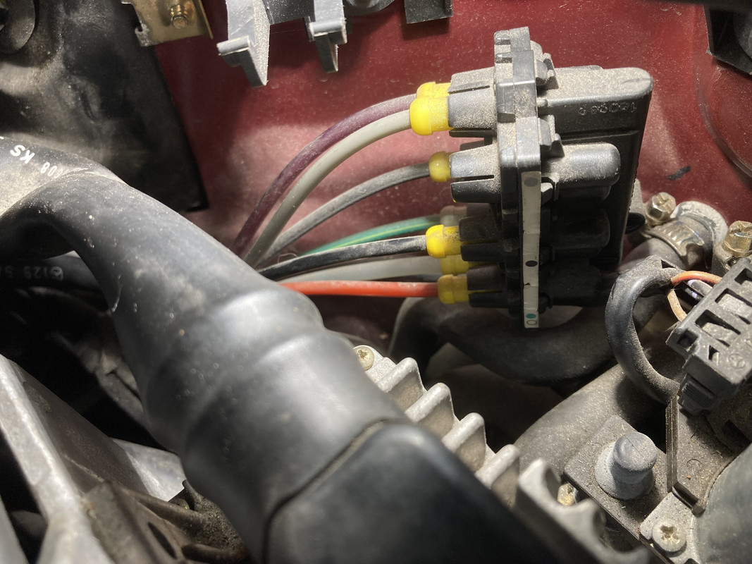

Laitetaanpa kuvia tänne
Tässä se hattu mistä vuoti alipainetta:
Tuossa alipaineen jakaja jossa oli halkeema, liimasin sen kiinni ja nyt pitää paineet sisällä. Kokeilin liimata koska uus tuommonen muoviosa ois maksanut 100euroa.
On siinä paljon letkuja joka puolelle
Tilasin uudet letkut tuohon tyhjäkäyntijärjestelmään ja suuttimille uudet tiivisteet. Myös öljyn huohotusputket menee vaihtoon.
Huomasin moottoria tutkiessa että vasemman puolen nokka akselin stefa vuotaa öljyä joten sen tilasin uuden myös vaikka sen oon jo vaihtanut aikasemmin.
Sitten tuo vasemman puolen venttiilikopan tiiviste vuotaa vähän öljyä, vaikka sekin tiiviste on uus, mistä se johtuu? Ei vuoda onnenks pakosarjan päälle enään niinkuin ennen mutta ärsyttää kuitenkin, vuotaa nurkan kohalta kuskin puolelta..
Katoin myös ajoituksen uudestaan koska kävi vähän epätasasesti tyhjäkäynnillä mutta se oli kohillaan
Otan siitä tuon ilmapumpun pois kokonaan koska se ei ole kuitenkaan käytössä. Tilasin lyhyemmän remmin tilalle.
