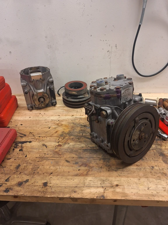

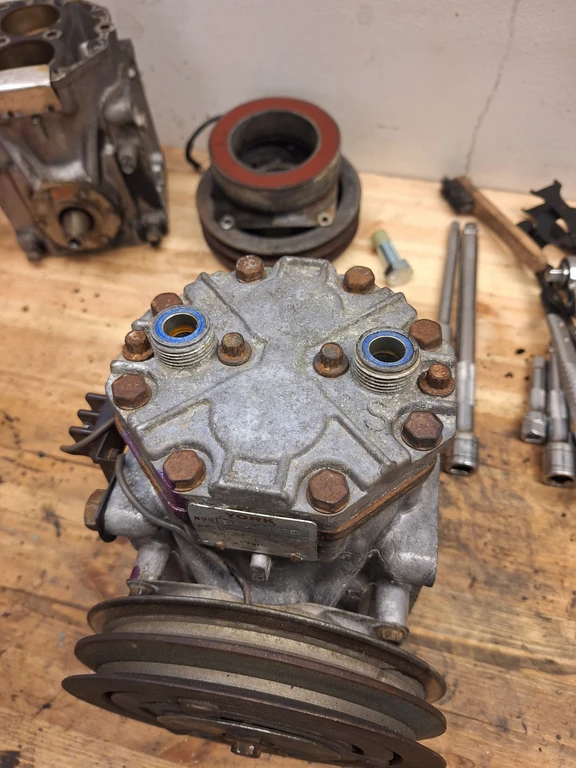

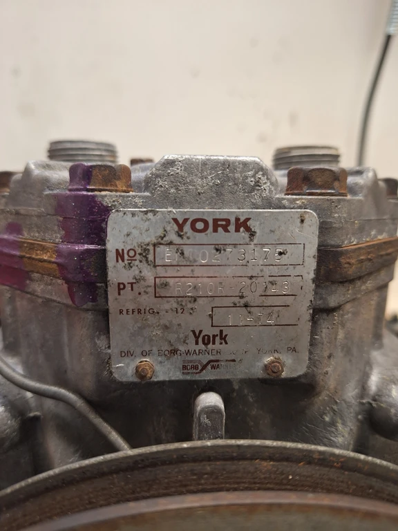

W115 240D moottorista peräisin olevaa kompuraa hieman entrasin, vaihdoin rikkinäisestä kompurasta isomman hihnapyörän jossa oli ehjä laakeri ja laskin vanhat öljyt pois. Magneettikytkin pelaa normaalisti 12voltilla. Vinkkinä, hihnapyörässä on irroitusta varten 5/8 kierre, IKHlta hain pultin ja päräytin irti kun ei tarpeeksi isoa ulosvetäjää ollut.
Jenkeistä pitäisi tilata r134a sopivat rotolock liittimet kompuran lähtöihin, vielä en ole muualta löytänyt? Vinkkejä otetaan vastaan.

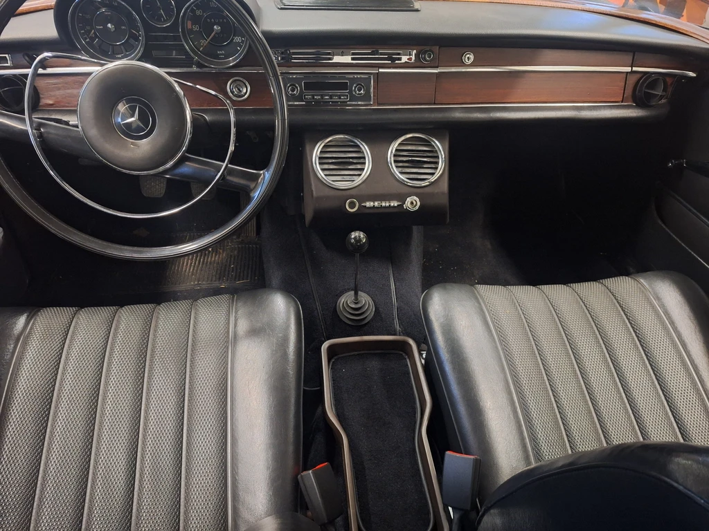

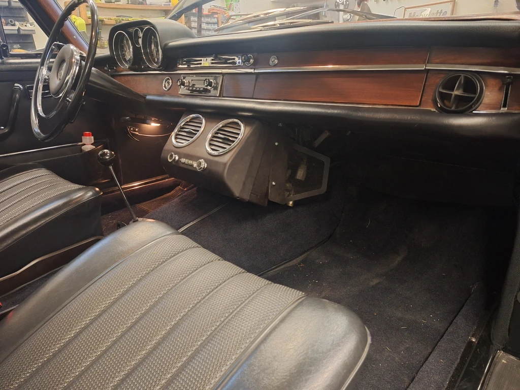

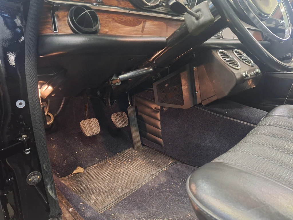

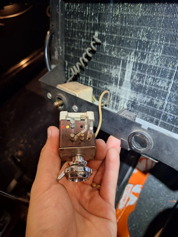

Sisäyksikön puhallin toimi nätisti ilman kitinöitä, puhaltimen säädin on nähnyt parempia päiviä kun oikea nuppi puuttuu ja keraaminen pohjalevy on murtunut useasta kohdasta. Välillä saattaa säädin pyöriä ympäri asti eikä löydy ääriasentoja, minkä luulen johtuvan tuosta rikkinäisestä pohjasta.
Lämmönsäätö nupikka toimi myös, laitoin pienimmälle ja vedin testiksi kylmäsprayta kennon lämpöanturiin niin katkaisi magneettikytkimen syötön, kädellä anturia lämmittämällä nappasi kohta uudelleen päälle.
