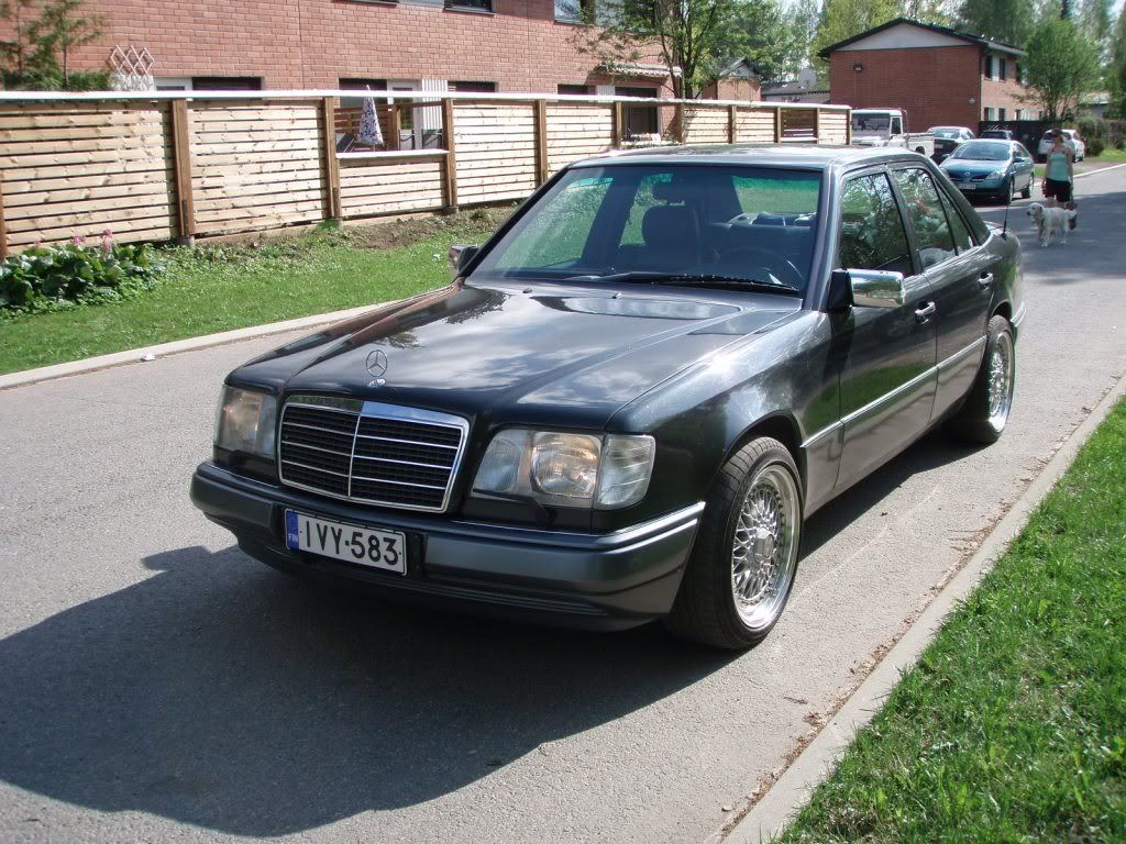

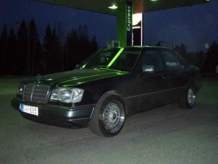

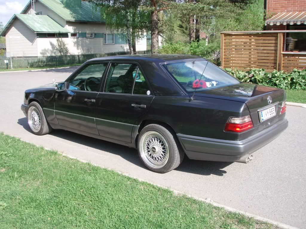

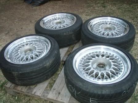

Illalla klo 23 kuvasin kelmeässä valossa aikaansaannosta... hmm... ei oikein miellytä.
Auto on liian korkea, ja eturenkaat tulee liian ulos.
Pitää ottaa valoisassa lisäkuvia kunhan saan auton tähän hollille :) .

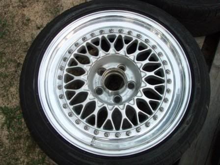

Niin vanteissahan ei ole mitään vikaa; BBS RS 236 8.5X17 ET 30.
Ei kestä lähempää tarkastelua; keskiössä on maali lohkeillut vähän ja kehissä vielä syöpymää
mutta kiilloitin kumminkin jos noilla nyt kesän ajelis. Renkaat 225/45x17.
Niin vielä on pari uudenveroisia kehiäkin jemmassa kun noista on kahdesta sorvattu
reilu milli kanttarinaarmuja pois.
Viimeksi muokannut karra, Ma 17.05.2010 23:04. Yhteensä muokattu 1 kertaa.

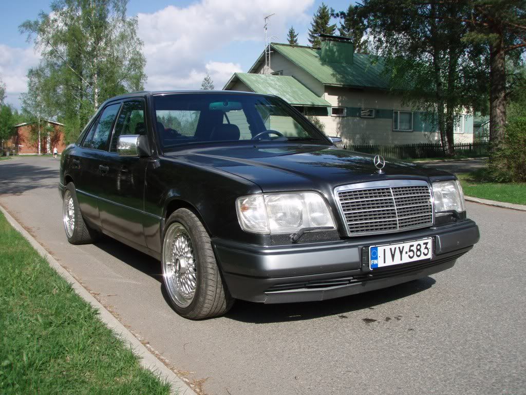

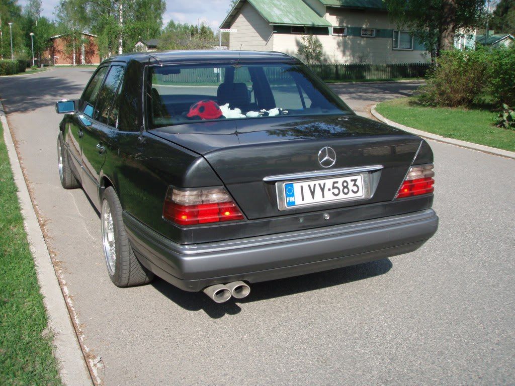

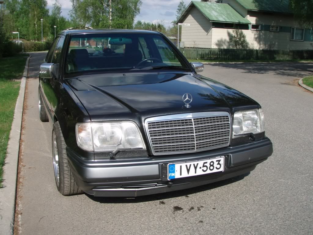

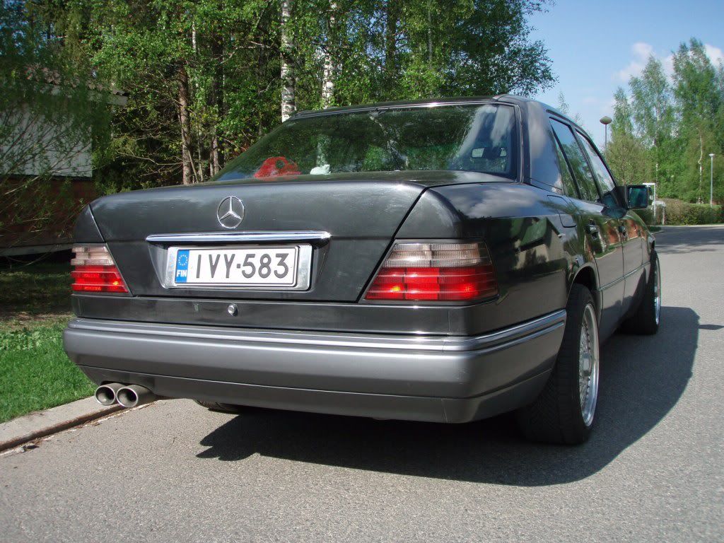

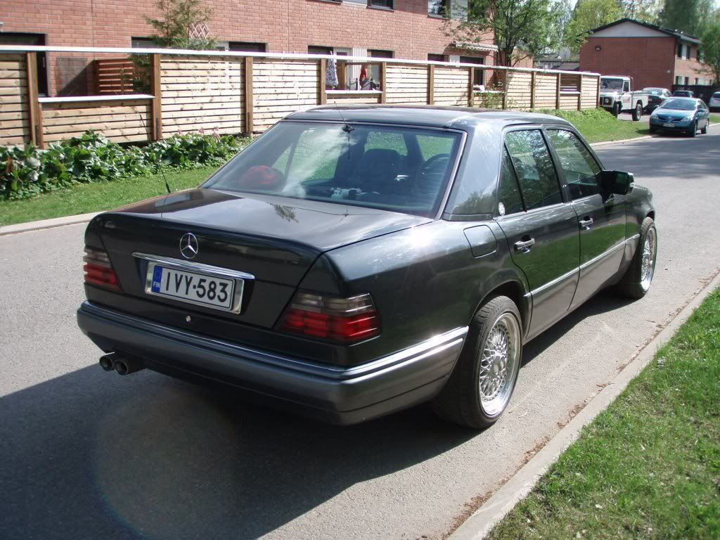

Tässä nyt kuvia. En siis tiedä mitä teen, laittasko myyntiin nuo... ajoltaan ihan OK -
paljon parempi kuin 8.5X18 ET35 joilla 235/40 renkaat.
On vaan vähän hassun näköinen, kävi niin kun W109 kanssa jotta pentat piti saada mut ei ne istunut autoon.
Palasin orkkikseen, ja jos tässä palaisikin R129 vanteeseen, niitä on nyt tuossa valmiina yksi sarja.

Viestit: 13036
oikeessa olet, näyttää lähinnä naurettavalta noin :o
Viestit: 1807
Nii justiinsa, laita vaan vanteet myyntiin ja laitappas yyveellä hintapyyntiä. :wink:

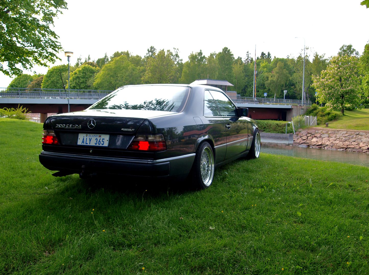

tänään tuli laitettua sitten alle 235/40 18 eteen ja 265/35 18 taakse, kun niiden 245/45 18 eturenkaiden kanssa olis joutunut tekemään liikaa pellitöitä... takana pääsi ihan samalla takomisella, kuin mitä niiden 255/45 18 kumien kanssa olis joutunut tekemään, mutta etupää meni nyt ihan muokkaamatta 8) vanteet edessä 8" leveät ET 35 ja takana 9" leveät ET 30
pienestä sen on välillä kiinni :roll: sentti pois leveydestä ja 5 profiilista, niin tilanne on aivan erilainen :shock: kaarimankelointia en vielään joutunut tekemään, ihan pärjäs 5 kilon lekalla :twisted: kauniithan ne kaaret ei ole, mutta täyttävät lain kirjaimen... huomenna ptäis käydä vielä muutoskatsastamassa nuo renkaat, niin olis oikein virallisetkin...
mutta sitten se suurin uutinen/hämmästys, ajettavuus parani huomattavasti talvirenkaisiin nähden, vaikka nuo onkin jo aika matalat ja leveät kumit... ei puolla kumpaankaan suuntaan ja uria ei edes huomaa maantiellä :shock: itse varauduin siihen, että melkoinen uratutka tuosta tulee, mutta se pitää vain kärsiä... tais se harjanvarren ja rullamitan kanssa tehty 4 pyöräsuuntaus onnistua aika hyvin talvella 8)
Viimeksi muokannut napa, Su 06.06.2010 01:37. Yhteensä muokattu 1 kertaa.
nj^

nyt ehdin jo hieman tutkia ostoksiakin, eli niitä renkaita... aika pyöreä olkapää niissä näyttää olevan, eli ei ne saiskaan olla mitkään uratutkat :roll:
silti tuo oma w124 yllätti ajettavuudellaan, en olis uskonut, että nyt kun auto on yli 20 vuotta vanha ja siihen laittaa "ylileveät ja matalat" renkaat, niin se on parempi ajaa, kuin vastaavat w124 koppaiset silloin -90 luvun alussa, joilla oli ajettu 400 000 km vähemmän :?
jopa työmaan w211 "häviää" tuolle alustan osalta, kun siinä on 245/45 17 renkaat :shock: se hakee ja seilaa ihan kiitettävästi, nyt siihen onkin päätetty laittaa 215 tai 225/55 17 renkaat (jotain kapeaa ja korkeaa kuitenkin, joissa kantavuus vielä riittää ja mahtuvat pyörimään), että sillä viitsii ajaa :D
renkaiden hinta oli "halvinta mitä liikkeestä löytyy", eturenkaat on jotku marshall merkkiset ja takana vissiin nexen 3000 tai jotain... 400 € nuo oli yhteensä :roll:
tiedä sitten vaikuttaako tuo mun korotettu alusta kuinka paljon parantavasti siihen ajettavuuteen, reilu 15 senttiä näyttää olevan esim. takarenkaasta kaareen :P edessä jää n. 5 senttiin... pitääkin käydä nappaamassa kuva, on se niin räyhäkkään näköinen...
edit: ei tuolla pimeessä enää mitään kuvia saanut otettua, mutta laitetaan nyt tämä vähiten epäonnistunut... http://jysal.pp.fi/mersu/300E/300E%2018.jpg kottikärryn pyöriltähän nuo 18" tuolla alla näyttää, kun niille piti tuollaiset nahkat vetää päälle :cry: ne 45 profiilin kumit oli paljon muhkeamman näköiset, mutta ne olis tosiaan vaatineet liikaa muutoksia etupäähän, että olis tunnissa homman hoidellut... nyt siis vain tarkoitus saada nuo renkaat leimattua, että saa rauhassa keskittyä tekniikan päivittämiseen, takakaaret teen uudet, kun on paremmin aikaa, vaikka hyvin nuo 15 minuutissa muotoillut "500E tyyppiset" levitykset tuohon koriin muuten istuu, taidan pitäytyä tuossa tyylissä, mutta fisummin toteutettuna vain :idea:
madaltamaan en ala, sitten en pääsisi kulkemaan tuolla töissä, nytkin on ihan kintaalla, että pääsee kulkemaan...
