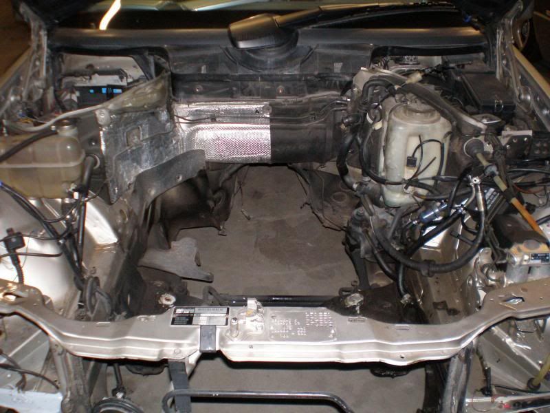

Noniin...nyt on kaivettu tämäkin projekti esiin hangesta halliin sulamaan.
Auto tuli ilmoitettua pääsiäisen American Car Show:hun ja samalle osastolle tulee "Jouns:in" W124, "Ompha:n" W201 ja "Lempsa:n" C126. Romut esillä siis Tuning Car Show:n puolella Raptec:in osastolla.
Tekniikaksi tähän tulee edellisestä ikuisuusprojektistani nurkkiin jäänyt tekniikka kevyesti päivitettynä. Moottorina siis melko pitkälle jatkojalostettu OM603 ja vaihteistona 722.3.
Koska kertaus on opintojen äiti, laitan vielä uudelleen parinvuoden takaiset kuvat tekniikan rakentelu vaiheista:
Viimeisimpään kokoonpanoon tuli uusittua kaikki moottorin kulutusosat + PO Metal valmistamat kiertokanget.
Mäntiin tuli keramipinnoitteet.
Männät ja kiertokanget kasattuna uusilla männänrenkailla ja laakereilla.
Lohkoon kevyt hoonaus ja tasopinta suorittuna.
Huolellisen pesun jälkeen öljysumut paikoilleen.
Sitten kampura paikoilleen lohkoon.
Männät ja kiertoknget asennettuna.
Uudet jakopään hilut ja öljypumppu paikoilleen.
Alakerta kasattuna.
Damper pyörään tein triggeröinnin kierroslukutietoa varten.
Anturin kiinnike hitsattuna öljypohjaan.
Kannen porttaaminen aloitettiin koneistamalla imusarjan laippa, minkä mukaan kanavat suurennettiin 39mm. Kansi ja moottorikoneistukset suoritti Forssan Tehokansi Oy.
Imukanavat valmiina.
Venttiilit vaihtui pari milliä isompiin rosterisiin. Palotiloihin ja venttiilin lautasiin tuli kerami pinnoite. Kuvassa näkyvät vakioventtiilit ovat kooltaan 38mm ja 35mm. Uusi imuvena 40,5 ja pako 38.
Myös pakokanaviin tuli keramipinnoitteet.
Virtaukset tuli mitattua ennen ja jälkeen. Vakio kansi virtasi 12mm nostolla 208hv ja portattuna 274hv. Parannusta 30% Mittaustulokset:
Yläkerta kasattuna. Nokka-akselin hioi R-koneistus.
Suutinputket tein 6mm putkesta. Kuvasssa vielä vanha 7mm pumppu joka nyt vaihtunut Mynä Dieselin uusimpaan 8mm versioon.
Tupla-plenum imusarjan rakentelin AMW:n osista 45mm runnereilla.
Kotelon sisään tuli kiihdytysrenkaat.
Kartiotuloputki jatkettuna ja railo mitoitettuna.
Vesiruiskusuuttimien paikat ja kaasuvivusto hitsattuna.
Imusarja hitsattuna.
Imusarja pulverimaalattuna paikoillaan koneessa.
Pakosarja ja pakopesä keramipinnoitettuna.
Päälle vielä Thermotec jonkä jälkeenpäin vielä maalasin mustaksi.
Ahdin ja 38mm Tialin portti paikoillaan. Hukkaportti toimii tässä kokoonpanossa varoventtiilinä estäen pakopainepiikkejä.
Turbona toimii siis sähköisesti ohjattu Garret:in VNT ahdin.
Pakopesä ja 4" pakoputkenlähto sorvattuna.
4" Downpipe.

Re: Petehrin "käyttisfarkku" -> ACS 2012
Viesti Kirjoittaja Petehri »
Mr300 kirjoitti:Btw. onko tuossa 9 kuvasssa gtr32 puskuri?
On se ratsunin puskuri.
dansku kirjoitti:Hitto kuvat ei näy enää jostain syystä.. :(
Nyt pitäisi kuvien taas näkyä!
veskola kirjoitti:Jokos tämä on startattu ekan kerran ?
Ei ole tämä kone käynyt vielä kertaakaan. Konehuoneen peltityöt alkaisi olemaan loppusuoralla ja tarkoitus nostaa kone kertaalleen vielä keulalle ennen konehuoneen maalausta.
