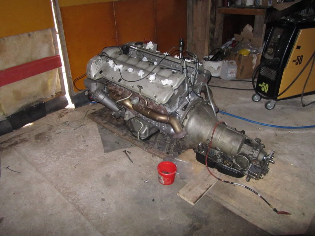

Lohkoa ei ole maalattu millään se on vain pesty alumiini lohko. kasviliuottimella ja tiskiharjalla sen pesin ja huuhtelin sitten painepesurilla.
W210 300TDT
W638 108D
Kummeli
Viestit: 1095
Paikkakunta: Etelä-Pohojammaa
Viesti Kirjoittaja Kummeli »
Sehän kannattaa sinolilla pyyhkästä ennenku menee kovin paljon öljyä siihen. Lähtee vielä joskus törky poiskin... :lol:

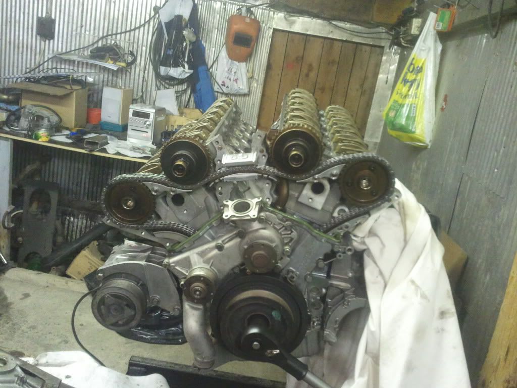

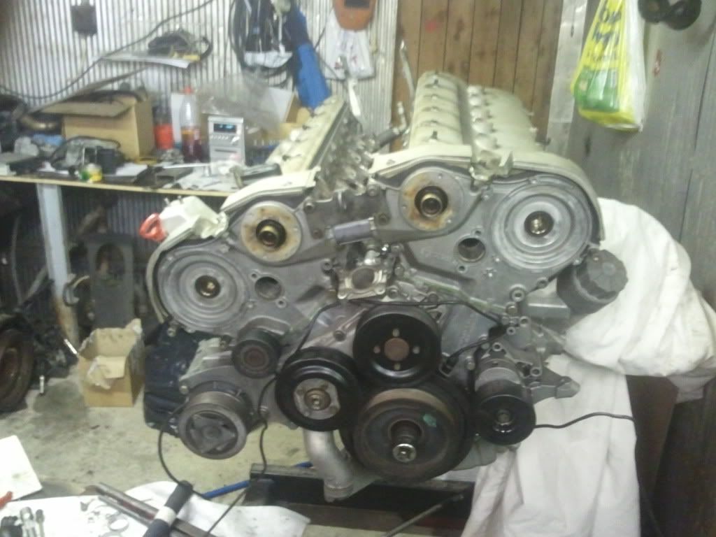

No nyt on saatu tätäkin projektia hieman edistymään. Eli kannet on tullut haettua ja laitettua paikalleen. jakokin löytyi kohdilleen. Huomenna tulee vielä yksi tiiviste niin saa nuo kansien etulevyt paikalleen ja sitten myös venttiilikopat. Startti ja laturi on huollatettavana jyväskylässä, ei vaan ole vielä kuulunut mitään että olisivat valmiit. Tiistaina menen hakemaan siekkiseltä laatikon ja sitten saakin nostaa jo koneen paikalleen. Moottorin kumityynyt täytyy tosin ennen sitä vielä hommata. Sitten puuttuisi enää muutama sähköosa ja saisi kokonaan kasattua auton ja saattaisi päästä koeajolle!
Tämänhetkinen tilanne.

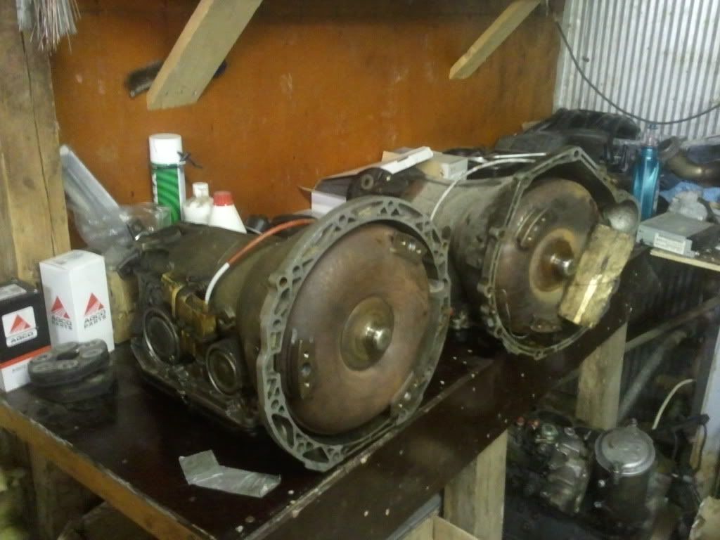

Nyt alkaisi kone olemaan läjässä sähköosia lukuunottamatta ja tuli myös laatikko haettua siekkiseltä.
Siinä on 600 laatikko ja vieressä E320 124 laatikko
Täytyy yrittää saada nuita sähköosia jostakin niin pääsisi sovittamaan konetta paikalleen, tosin ensin voisi vielä konetilan pestä hyvin :)

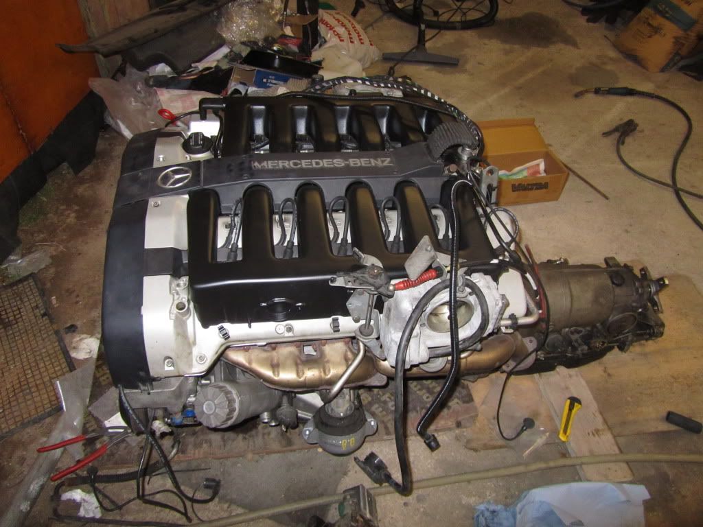

Re: W140 S600 Projekti
Onpas julmetun kokoinen turbiini :shock:
makke190
Viestit: 622
Viesti Kirjoittaja makke190 »
Joo se on jonkinverran isompi mitä tuo normaali 722.3 laatikossa oleva :D
